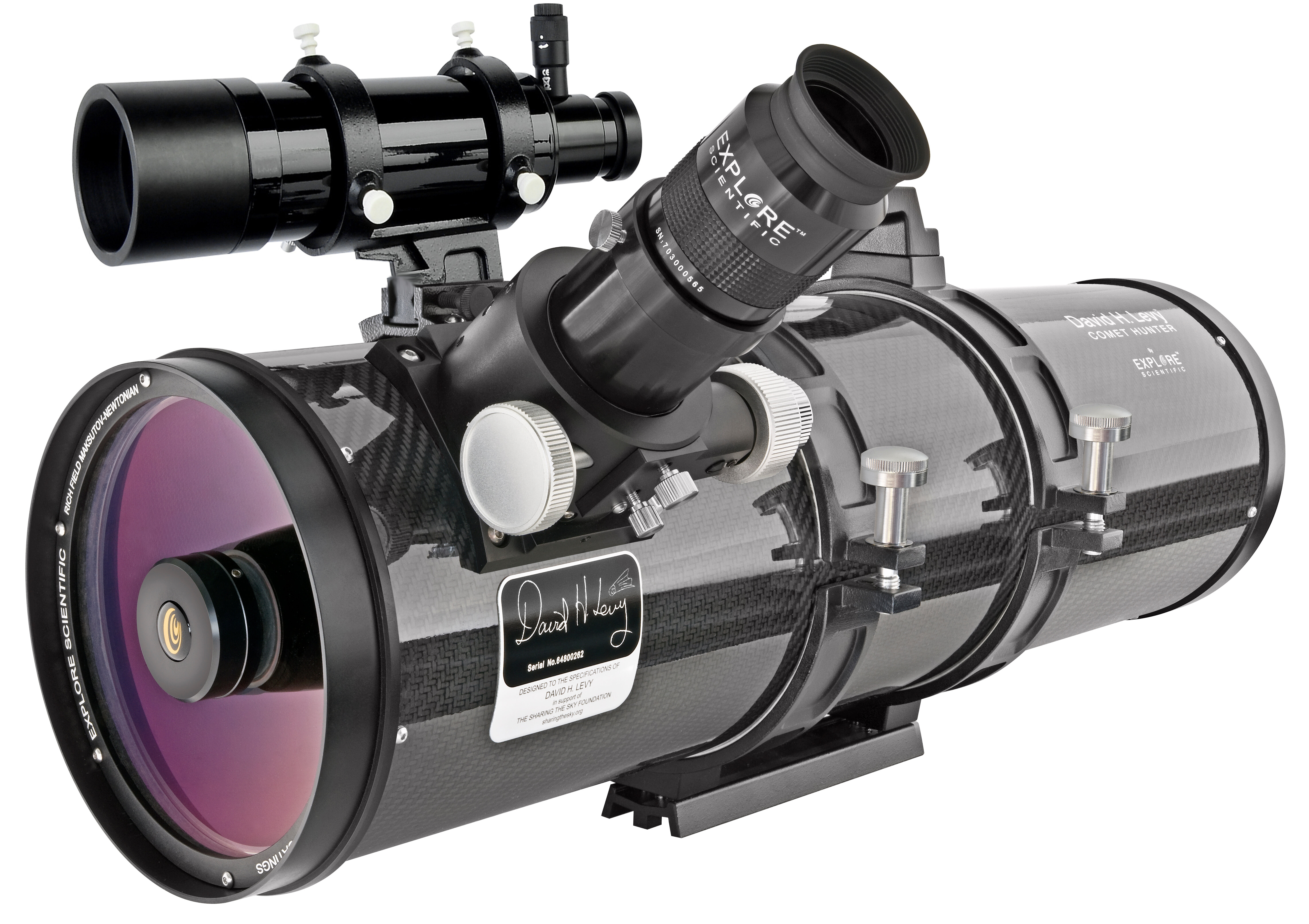

EXPLORE SCIENTIFIC MN-152 David H. Levy Comet Hunter
https://www.bresser.de/fr/Astronomie/Telescopes/EXPLORE-SCIENTIFIC-MN-152-David-H-Levy-Comet-Hunter-Tube-optique.html
Newton ET Maksutov en méme temps à seulement 1000 euros!!!!!!
Mais POURQUOI quand je m'intéresse à un truc,il est automatiquement "out of stock"????????????????????????????????!!!!!!!!!!!!!!!!!!!!!!!!!!!
