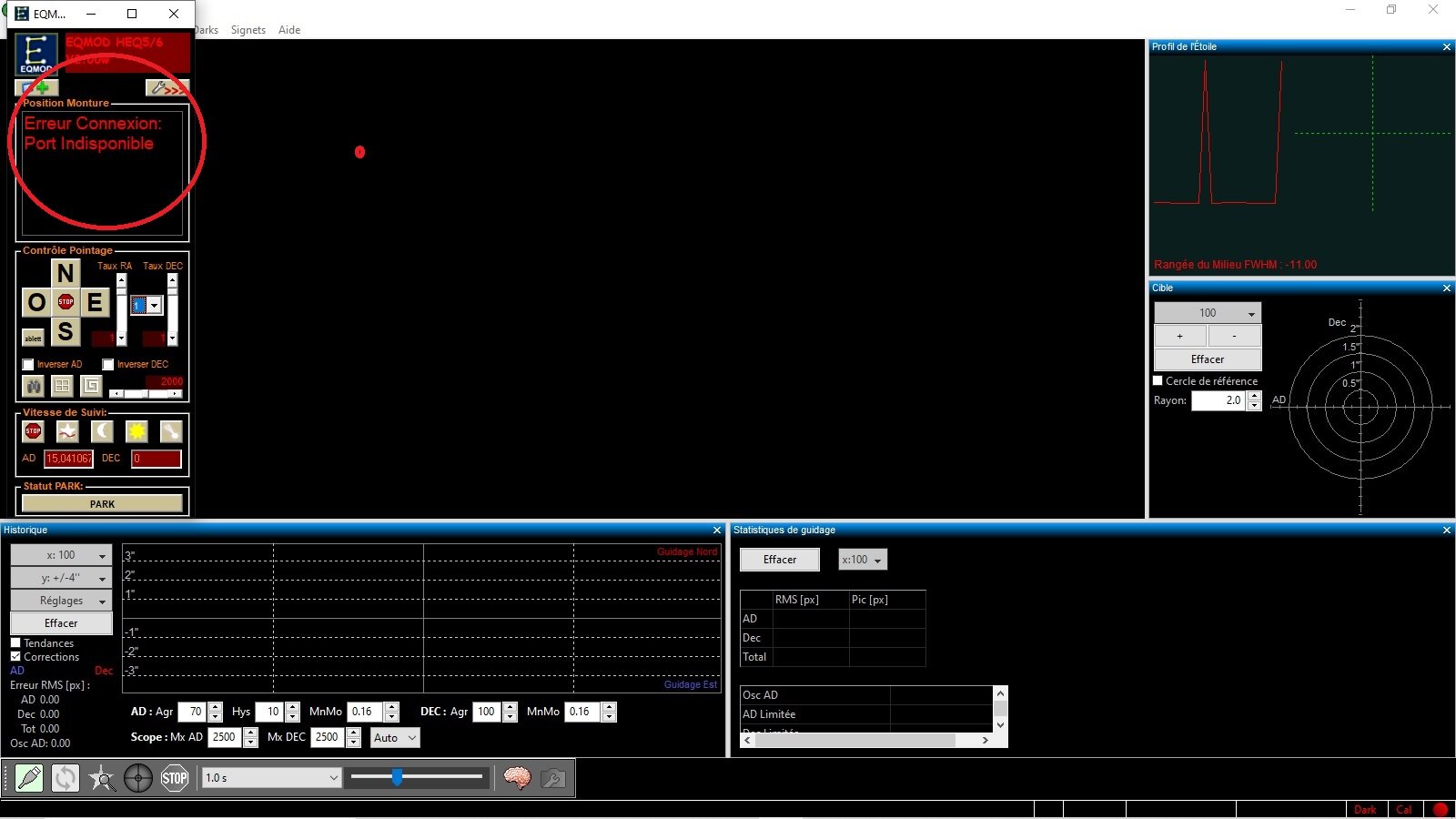

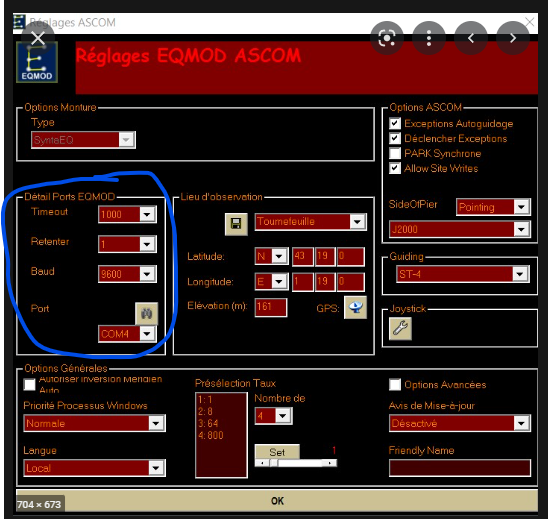

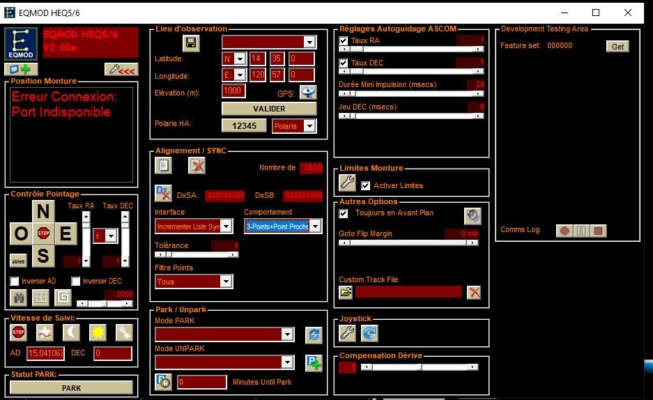

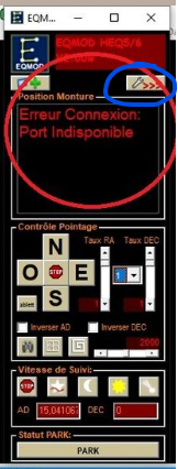

Faut aller dans l'interface EQmod, et cliquer sur le bouton entouré
tu pourras choisir un port de communication normalement
un tuto ici pour configurer
https://forums.futura-sciences.com/attachments/materiel-astronomique-photos-damateurs/326260d1477939497-tuto-eqmod-ascom-stellarium-eqmod.pdf
on y est presque....
https://www.cloudynights.com/topic/680209-trouble-with-eqmod-com-ports-and-atlas-eq-g/
Une piste à explorer.
Mais une Atlas Eqg peut bien être pilotée via Eqmod.
Une fois eqmod fonctionnel, nina va fonctionner, goto, astrometrie, dithering.
Tu seras bien tranquille après ça.
Dans le post ci dessus il parle d'un câble usbtoeq6, et pas d'un boîtier.
https://www.pierro-astro.com/materiel-astronomique/accessoires-informatiques/interface-usb-eq6-direct-pour-eq6,-n-eq6,-orion-atlas_detail
C'est bien ce câble là que tu as besoin si jamais tu n'arrives pas à faire la connexion.
Regarde la description 😋
