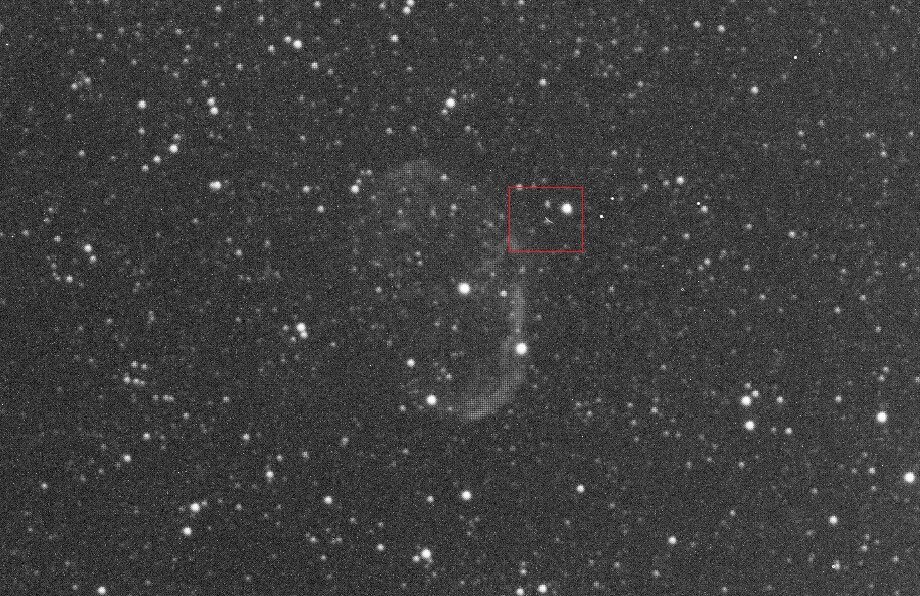

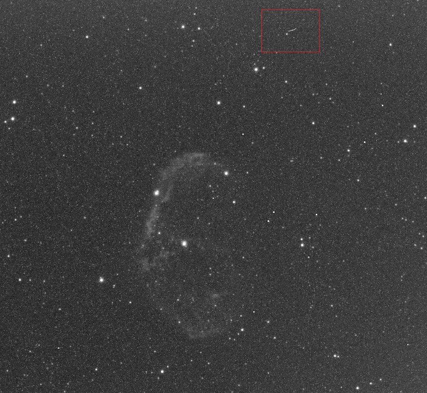

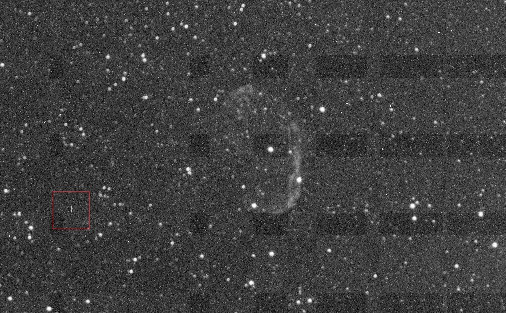

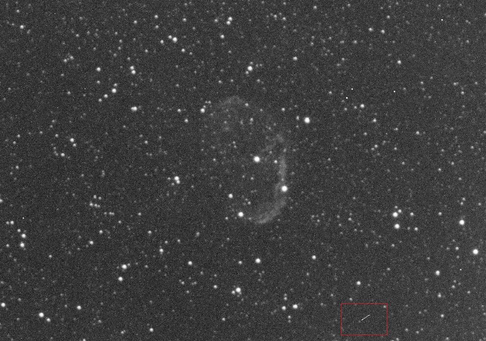

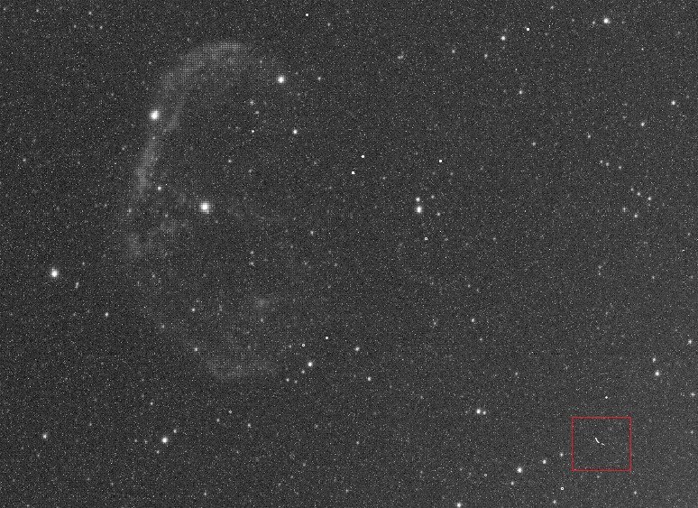

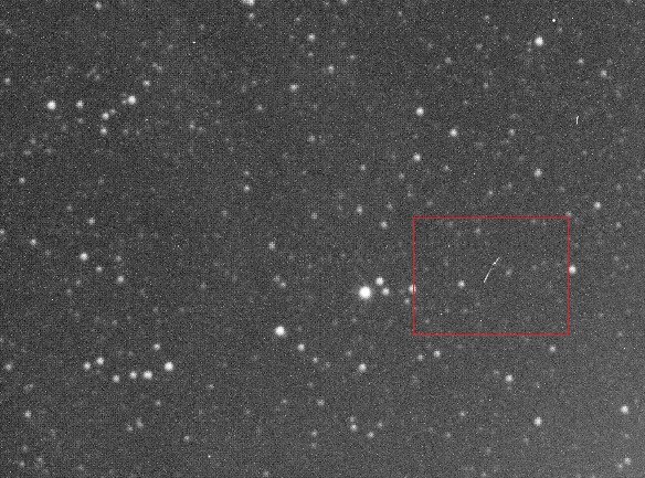

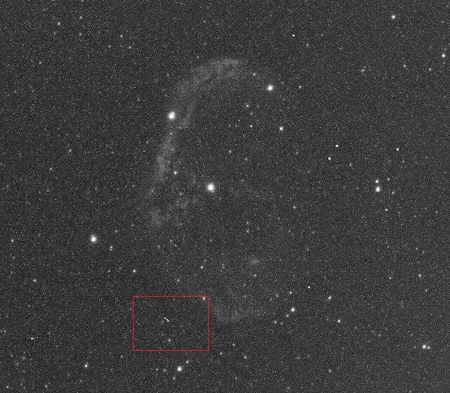

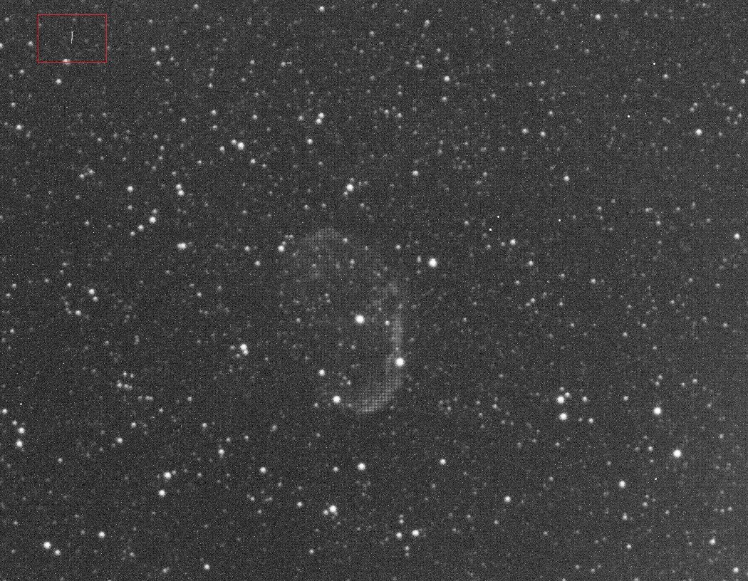

Bonjour à tous, je suis intrigué par quelques petits "coups de griffes" intermittents sur mes brutes de CP, quel que soit le matériel optique utilisé.
Leur fréquence est variable, une occurrence toutes les 3 à 10 brutes ; elles apparaissent dans des secteurs complétements différents du capteur et ne sont pas à priori anticipables.
Bref, ces phénomènes lumineux semblent parfaitement aléatoires ; leur forme se limite à une dizaine de pixels environ et elles sont parfois non rectilignes, légèrement courbées, toujours de couleur blanche ou approchante.
Ce n'est pas très gênant dans la mesure ou la PP les élimine parfaitement mais je suis fort intrigué par leur présence.
Il ne s'agit pas de satellites qui sont eux, parfaitement anticipables et reconnaissables (rectilignes ou "spinners")
Pourrait-il s'agir de micro-météores (poussière) ? De photons d'origine cosmique ? De particules radioactives ? Du bruit aléatoire sur la matrice de Bayer ou l'électronique de la caméra (IMX385MC Gain 131) ?
Ci-joint quelques exemples pris avec différents matériels optiques (61EDPHII, 200mm "L") sur une capture de NGC6888 sur plusieurs nuits.
Si vous avez des idées, Merci d'avance pour vos lumières :)

  • 4 semaines plus tard...
FollowUp : les traces se manifestent également sur les darks donc elles ne sont pas intrinsèquement lumineuses ; du coup ça élimine aussi toute option dans le champ visible du matériel... Il reste peut-être l'hypothèse des particules secondaires engendrées par les rayons d'origine cosmiques (Muons) ou encore de radioéléments d'origine naturelle ou artificielle, les capteurs CMOS étant - me semble-t-il - sensibles aux rayonnement Gamma (X).
Du coup ça donne une raison supplémentaire de passer ses brutes en revue une par une avant de lancer un traitement automatique ;)

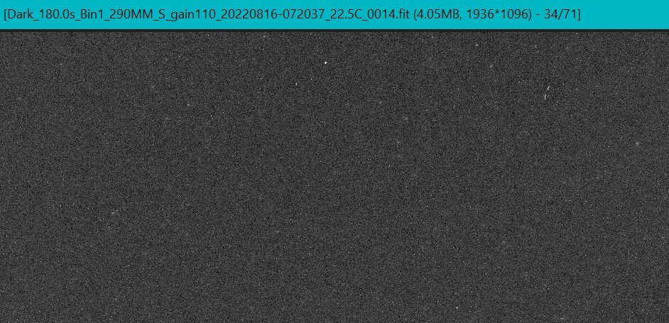

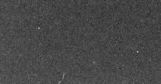

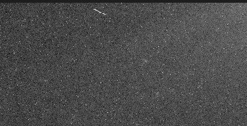

PJ exemple de traces sur darks, caméra ASI290MM

on dirait bien des pixels déviants dus au bruit télégraphique.
Ou alors tout simplement des pixels chauds pas correctement supprimés par les darks (mauvaise température par exemple).
Avec l'empilement, ces pixels se décalent et ça produit des lignes.
Essaie de cocher optimisation du dark pour voir, même si c'est pas conseillé sur les CMOS.
il y a 16 minutes, Colmic a dit :
perso j'ai ces lignes (pas souvent mais quelques fois) avant empilement et avant prétraitement, c'est sur les brutes, brutes.
Il y a 2 heures, Colmic a dit :
C'etait ma 1ere idée également, mais ce n'est pas possible puisque ces motifs apparaissent sur les brutes.
Il y a 5 heures, Hans Gruber a dit :
Ah désolé j'avais pas vu que c'était sur les brutes.
Alors peut-être des rayons cosmiques. (EDIT : grillé par @euldulle)
Normalement ça doit très bien se supprimer en empilement avec rejet des pixels déviants ça.
