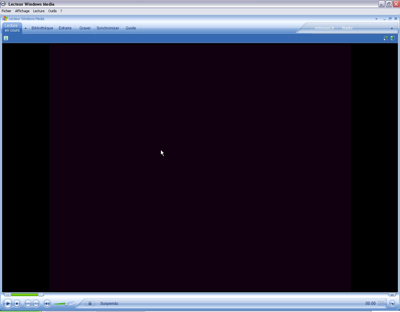

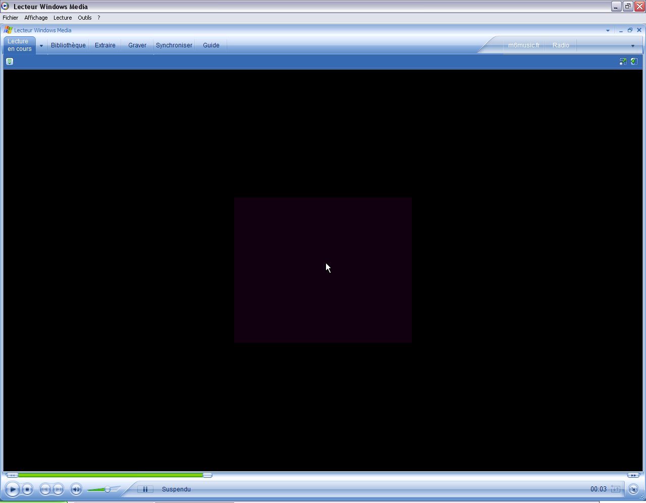

je vais essayer de poster des sreenshots de mon écran avec la vidéo (ne sachant pas comment encore extraire les photos de celle-ci) et comme sa on sera fixé si la mise au point est en faute
voila g pris les deux photos de mes vidéos, soit très éclairé, soit sombre, mais impossible de distingué jupiter (sachant que c'est bien elle)
est-ce un probleme de mise au point?

Désolé romano mais pour moi je ne vois que du noir sur tes photos !
Il me semble plus simple (sous Iris par exemple) de ressortir une image (au hasard) de ta séquence et de la mettre en Jpeg non ?
En tout cas, je pense comme bruno que si tu obtient une image "comme une étoile" c'est que soit tu ne grossis pas assez (il faut plusieurs mètres de focale pour agrandir les planètes) soit tu ne pointe pas le bon objet (si si c'est possible, ne riez pas) !

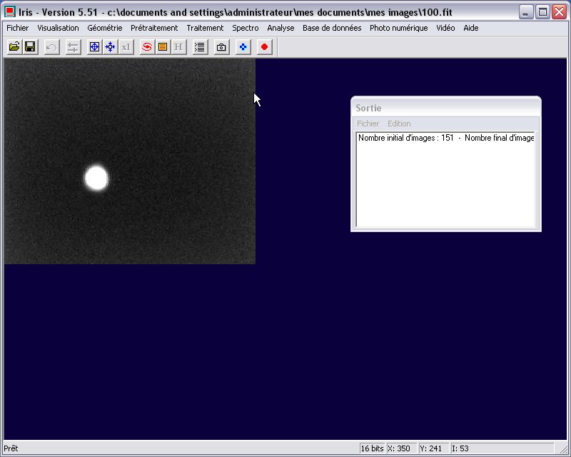

Regarde l'image d'éric30, il voit (avec 1000 de focale) déjà un disque bien défini et quelques satelites. Bon il a opté pour une exposition pour les satelites et à sacrifié la planète mais c'est pas grave. En baissant le gain, il aurait eu la planète (avec les bandes) mais pas les satelites ... c'est un choix !
Là c'est clairement l'inverse, c'est exposé pour la planète et pas les satelites ... du coup si tu les trouve, tu m'appelle (C8 au foyer).
