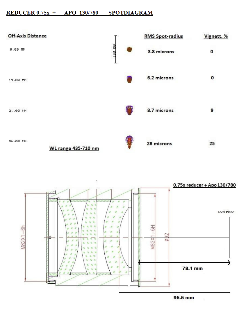

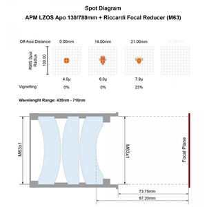

3. Les infos avec réducteur sont-elles justes :
- correcteur-réducteur Riccardi 0.75 ? (lien)
- backfocus : 77,4mm ?
Il y a 2 modèles : un en M63 et un autre en M82 (champ corrigé plus grand j'imagine).
Je ne sais pas encore si je l'achèterais un jour, mais s'il est de la même qualité que le correcteur, alors ça doit être une pièce excellente.
Pour le M63 :
Lunette-apochromatique-APM-AP-130-780-LZ
Pour le M82 :
Sinon il existe aussi le Quad TCC de chez AP qui fait un très bon boulot mais qui est bien plus cher.
