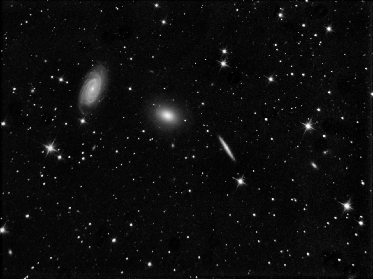

La moisson de la nuit du 14 au 15/07: un petit groupe autour de ngc5981.
O.O 200/900 artemis285 filtre cur IR-UV sur HEQ-5 pro
autoguidage SW 80/400 touicam 2 en mode LP (2 imgs/s), boite à relais perso, guidemaster.
Super guidage dans une position prés du zénith (1 h de pose sans sortir d'un cercle de 1.5 " d'arc de diamètre!)
21 pose de 3 minutes plus une pose de 10 minutes.
traitemebt deepskystacker, traitement pixInsight et finition psp7
Une vue de l'ensemble

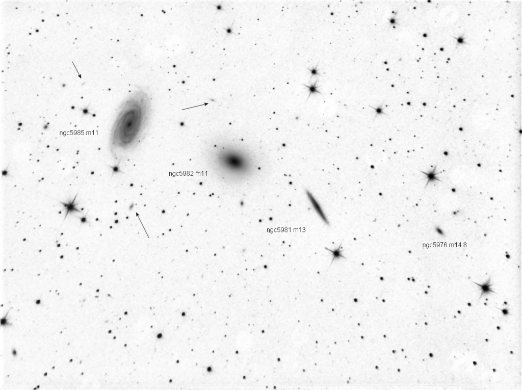

plus une vue en négatif avec les noms des objets.
Je pense que les toutes petites dont je n'ai pas les noms (flèches) doivent ètre autour de m16 ou m17 étant donné que ngc5976 bien visible et saturée est à m14.8.
Toujours un problème de rotation de champ, étoile guide un peu loin (environ 2 °) et mise en station à peaufiner.

Wow, superbe ! Les pieds nickelés, avec en plus une petite floppée d'acolytes. :)
C'est sympa cette campagne du Dragon de l'été 2007 des deux virtuoses du N&B.
(Le N & B sied aux galaxies) :cool:
Bonjour Pierre
Félicitations pour cette image. Elle est trés belle et trés "profonde", tu vas largement à m20 ou 20.5
Pour identifier les p'tites taches je te conseille de consulter HyperLEDA associé à Carte du Ciel de P Chevallez (base a télécharger sur le site de Jeff Burton, c'est gratos). Les galaxies sont recensées jusque m19 environ.

Wouhouuu !!! Elles dépotent tes photos ! Ca marque d'autant plus que je les ai vues il y a trois jours :p ... Bien sûr pas comme sur ta photo ! :D
C'est ce genre de photos que petit je croyais venir de Hubble.
superbe cette zone et il y a du monde... va falloir que je la tente ...
comment ca se fait que tu t es mis en LP sur la cam de guidage alors quelle te saturait le capteur?
je te cherhcerai les galaxies avec les fleches ce soir ;)
y a du monde, dommage pour cette rotation de champ, une toile guide a 2° arffff ca pardonne pas avec une mise en station approximative.j'en ai fait les frais sur m27, mm symptome mais bq moins prononcé car ma mise en station etait pas mal ;)
petite question, est ce normal que que le bruit soit aussi present avec plus d'une heure accumulée ou est ce ton traitement?

J'essai systématiquement de travailler en LP car ainsi la pose de 0.5s "lisse la turbulence" et donne un guidage plus stable.
La différence est assez nette entre un guidage à 25 imgs/s et 2 imgs/s.
Ma mise en station est faite au viseur polaire: la polaire est bien au centre du petit rond, mais je n'ai pas fait l'ajustement avec AstroSnap et King.
Je pense que cela pourrai venir de là.
Chez moi je n'ai jamais un ciel très pure et toujours beaucoup de pollution . Par exemple je n'ai jamais pu voir la voie lactée.
Sur cette photo j'ai laissé une poil de fond pour ne pas détruire les faibles extensions.
Je n'ai pas essayé de traiter le bruit car vue mon manque d'expérience cela se voyait sur les objets.
