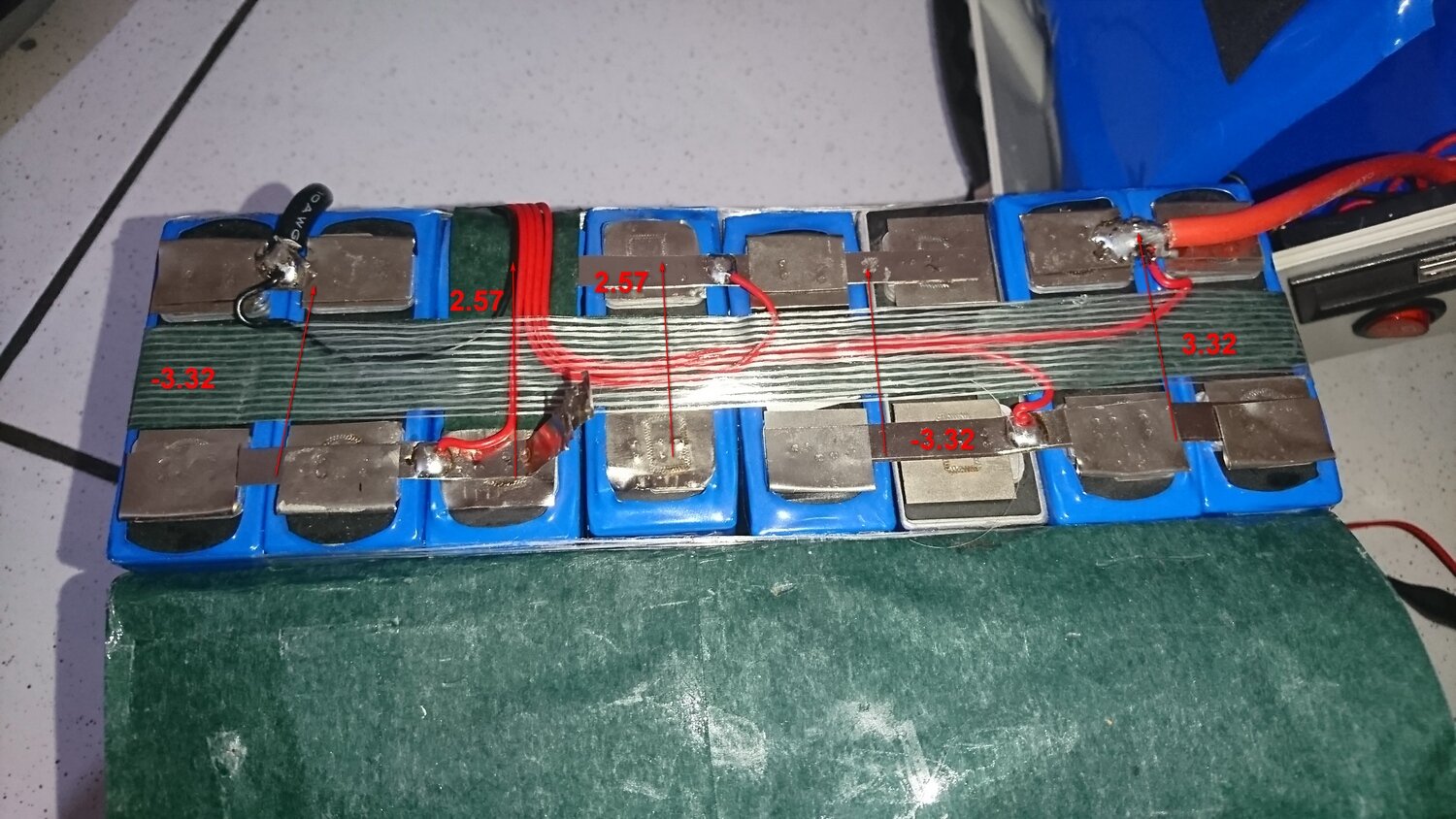

Une connaissance, qui fait de l'astro avec moi, a acheté une batterie 50Ah ; la même que ça :
https://fr.aliexpress.com/item/1005001581796396.html?spm=a2g0o.productlist.0.0.47a655f6f0YERL&algo_pvid=965e47d7-8bce-4f0f-ba06-1c4fad6dad91&algo_exp_id=965e47d7-8bce-4f0f-ba06-1c4fad6dad91-0&pdp_ext_f={"sku_id"%3A"12000016783161320"}&pdp_npi=2%40dis!EUR!222.53!166.9!!!!!%400b0a0ae216594690338171265e0c4a!12000016783161320!sea
et celle ci a tenue une 20aine de charge, avant de voir sa capacité passer subitement à environ 4 AH.
Il me l'a passé et je l'ai décortiquée pour tester les éléments, qui sont des 25Ah montés par 2x4.
En mesurant la tension j'ai vite localisé le (ou les) coupables.
Les éléments 3 et 4 (en partant de la gauche) ont une tension nettement plus basse à 2.57V, mais sont ils morts tous les 2 pour autant ?

la bande de nickel qui va sur l'accu 4 tu l'as dessoudé volontairement ?
Déjà pour commencer faudrait ressouder cette bande et remettre en charge l'ensemble.
Si les accus sont à 2.57 c'est peut-être qu'ils sont juste déchargés ?

PS : c'est la 3ème batterie Kanavano que je répare pour des potes astrams, et à chaque fois c'est une bande de nickel qui était dessoudée ou fondue, suite à mauvaise manip (court-circuit sur les sorties bananes).
Oui je l'ai dé soudée volontairement pour tester les accus 3 et 4 indépendamment. Ici il ne s'agit pas d'une bande coupée, il n'y a pas eu d'erreur de manip.
Auparavant j'ai fais quelques cycles de charge et décharge pour vérifier, et le problème vient bien d'un (ou 2) accus HS, mais je voulais savoir si je ne pouvais en changer qu'un.
A priori il semble que ce soit une mauvaise idée car il vaut mieux 2 accus identiques.
