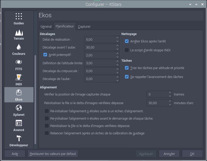

Concernant les paramètres, à priori je n’y ai pas touché. Voir capture d’écran. Mais compte tenu de ce que j’ai décrit ci-dessus, je n’ai pas l’impression que ça vienne de là.
Et pas d’autoguidage pour ces acquisitions (bonne mise en station et pose courte).

Les paramètres de l'onglet Planificateur ne concerne que lorsqu'on utilise le Planificateur (deuxième onglet en partant du haut ou de la gauche, selon ce qu'on a paramétré comme disposition). C'est à dire qu'on a enregistré dedans toute la session, plusieurs cibles, heure de démarrages, conditions d'arrêts multiples, etc.. On lance, ou ça démarre sur conditions, et en général on est pas devant l'ordi.
