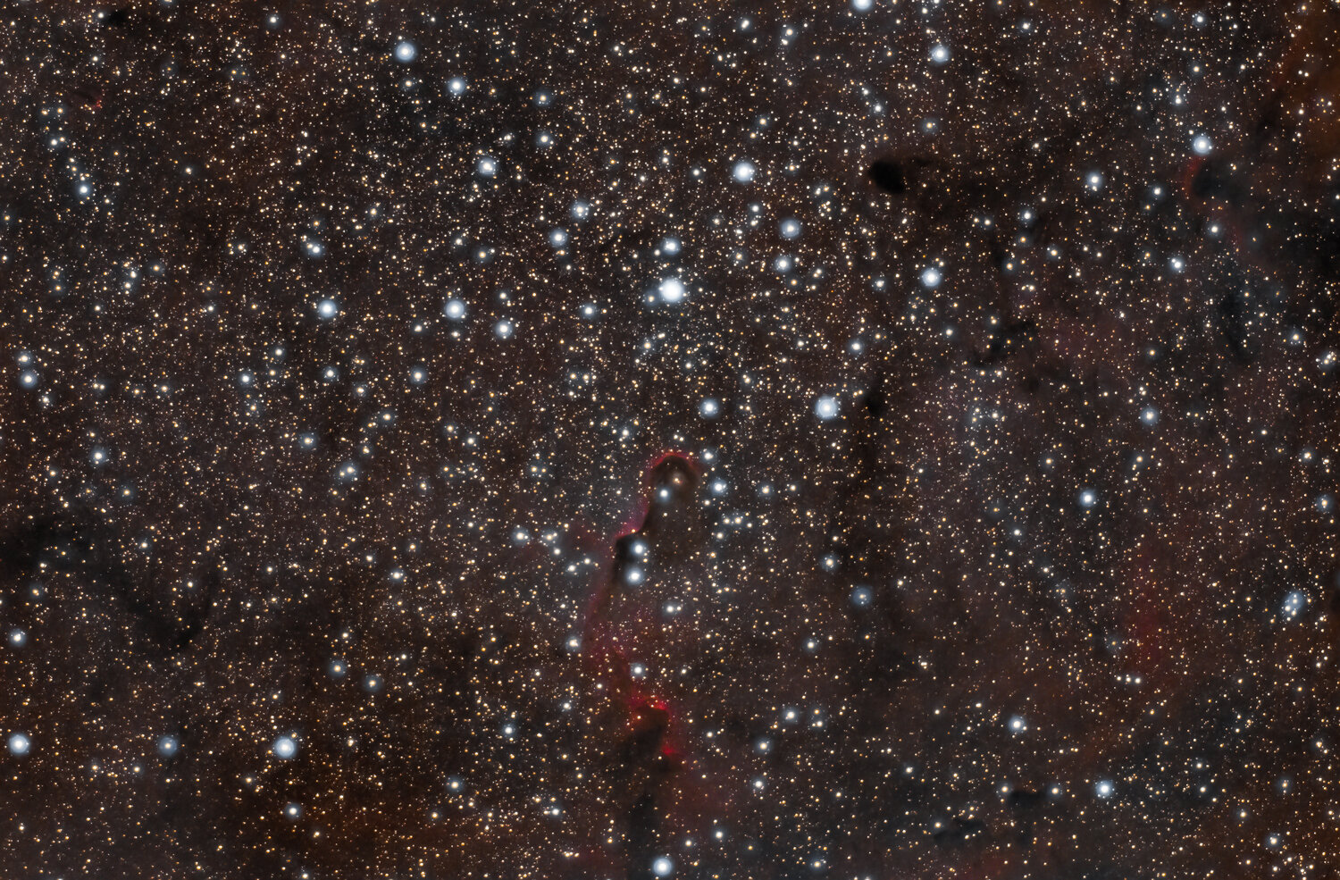

Bonjour a tous!
Besoins de conseilles SVP !
Problème de halos autour des plus grosses étoile sur mes photos.
Setup : Lunette Explore sientific 127/825 achromatique - correcteur réducteur 0.8 – roue a filtre avec filtre UHC - CLS – L –eNhance Tout en 2 pouce. + filtre Contraste Booter en 2 pouces monté sur le réducteur. (En tête de montage pour éliminer le chromatisme)
Je réalisais des photos avec une ASI 294 et pas de halos sur les photos avec ce même montage.
J’ai  donc testé  plusieurs filtres avec la roue à filtre sur des acquisitions et le résultat est identique.
Les distances sont correctes par rapport au réducteur et le capteur.
Je me demande si c’est le réglage de la camera : Gain : 90 – Offset 65
Et depuis que j’utilise la 071 MC PRO j’ai des halos autour des plus grosses étoiles.
Je m’en remets à vous pour des solutions !
Help !!!
voir photo ci jointe pour test.
Je penche pour un reflet entre la surface du capteur et sa vitre de protection... ou entre la vitre et un autre verre devant.
Ou alors tu as découvert plein de nébuleuses planétaires 😉
