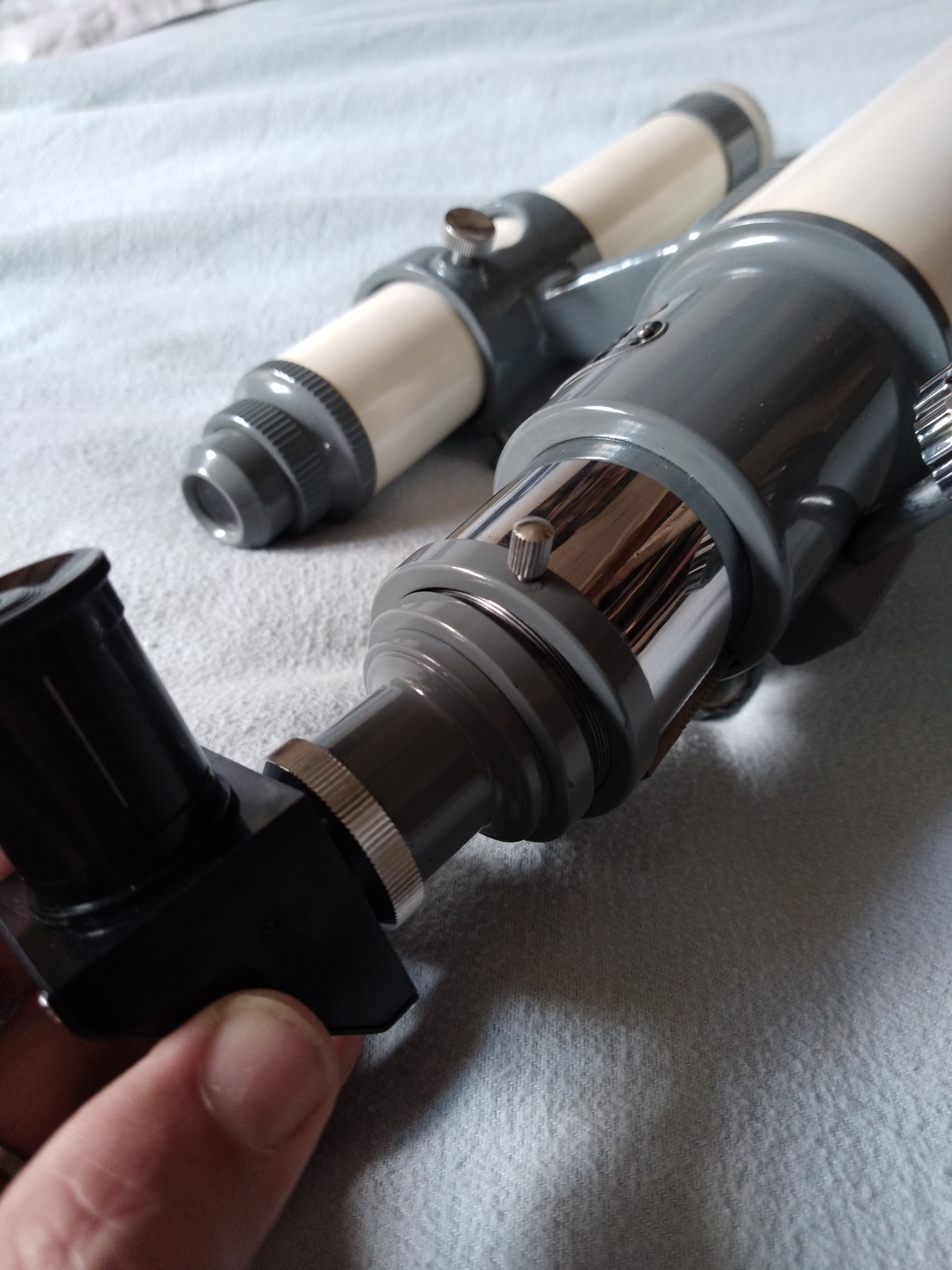

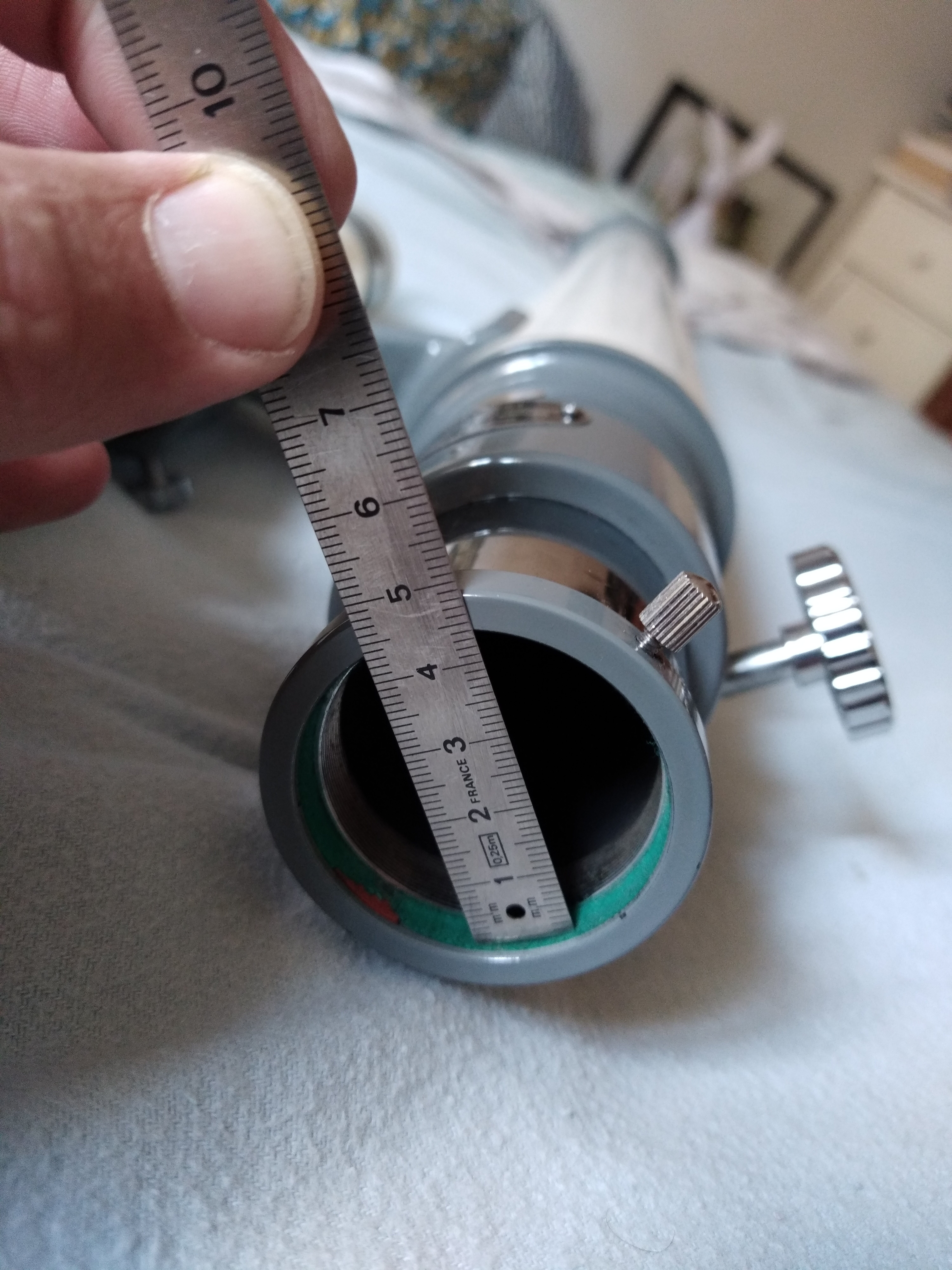

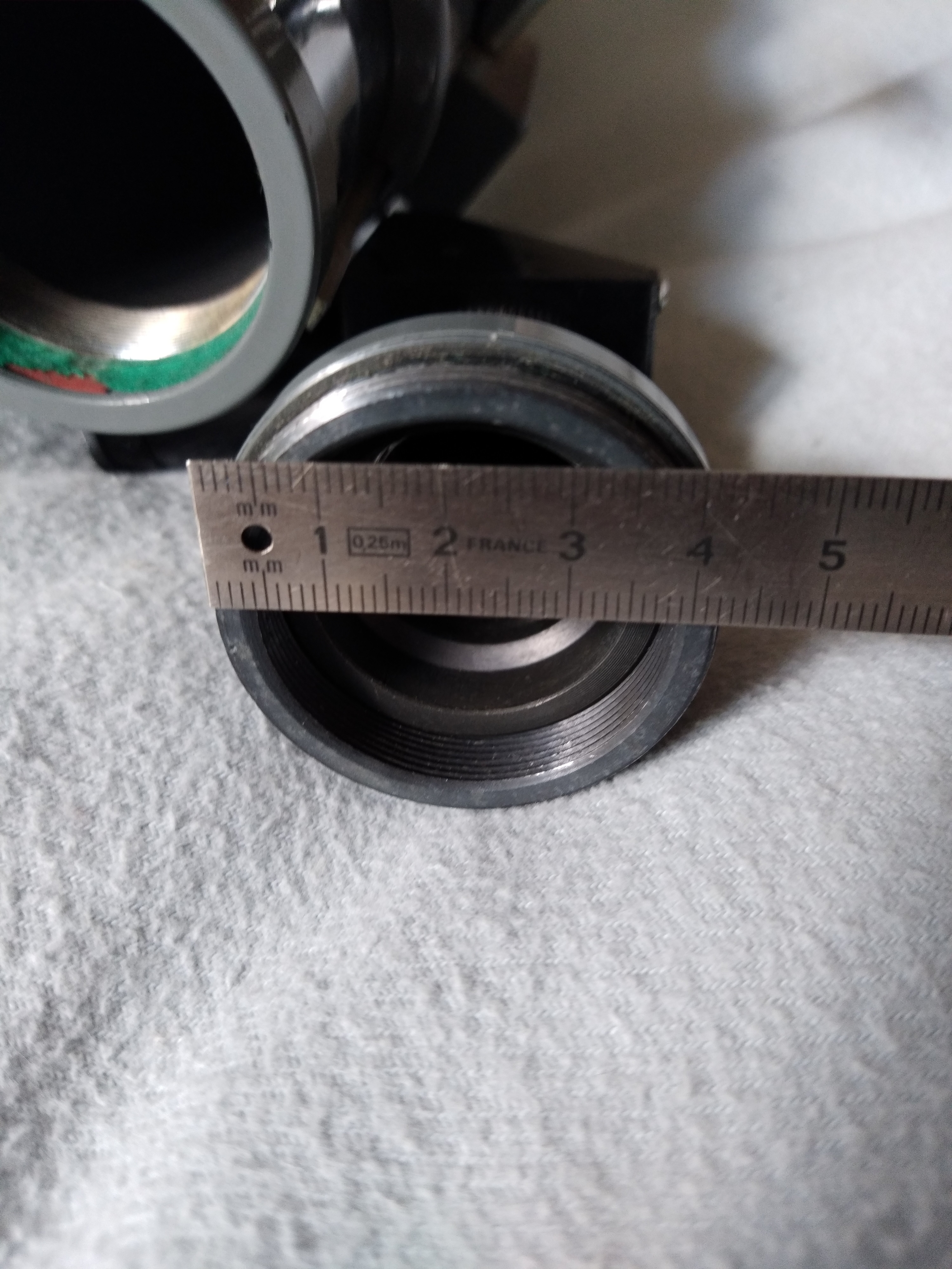

Bonjour. C'est un SOS. J'ai récupéré cette superbe lunette Galaxy E77, mais je n'arrive pas à fixer le porte oculaire.IMG_20220805_192025.thumb.jpg.60dcdea0f4bc42b953909e2c022fab27.jpgIMG_20220805_192025.thumb.jpg.60dcdea0f4bc42b953909e2c022fab27.jpgj'ai l'impression qu'il me manque un raccord.IMG_20220805_191951.thumb.jpg.efe63333f9a7b9bc19b0861b7e8d72af.jpgle porte oculaire fait 42 de diamètre.IMG_20220805_191705.thumb.jpg.9711a059e33eb840af251e5f73e16471.jpget la sortie du tube 44. Est-ce que vous savez ce qui me manque ou comment le remplacer ? Merci d'avance.
Effectivement, il te manque un tube qui s'enfile dans le PO et sur lequel on visse dessus le réducteur.
Il n'aurait pas fichu le camp vers l'intérieur du PO par hasard (normalement, il ne peut pas) ?
Il ne faudrait pas qu'il tombe sur l'objectif si tu mets le tube à la verticale, objectif vers le bas…
Ça ne serait pas lui qu'on aperçoit dans le PO après la bande de velours verte sur ta dernière photo ?
Il me semble apercevoir un filetage…

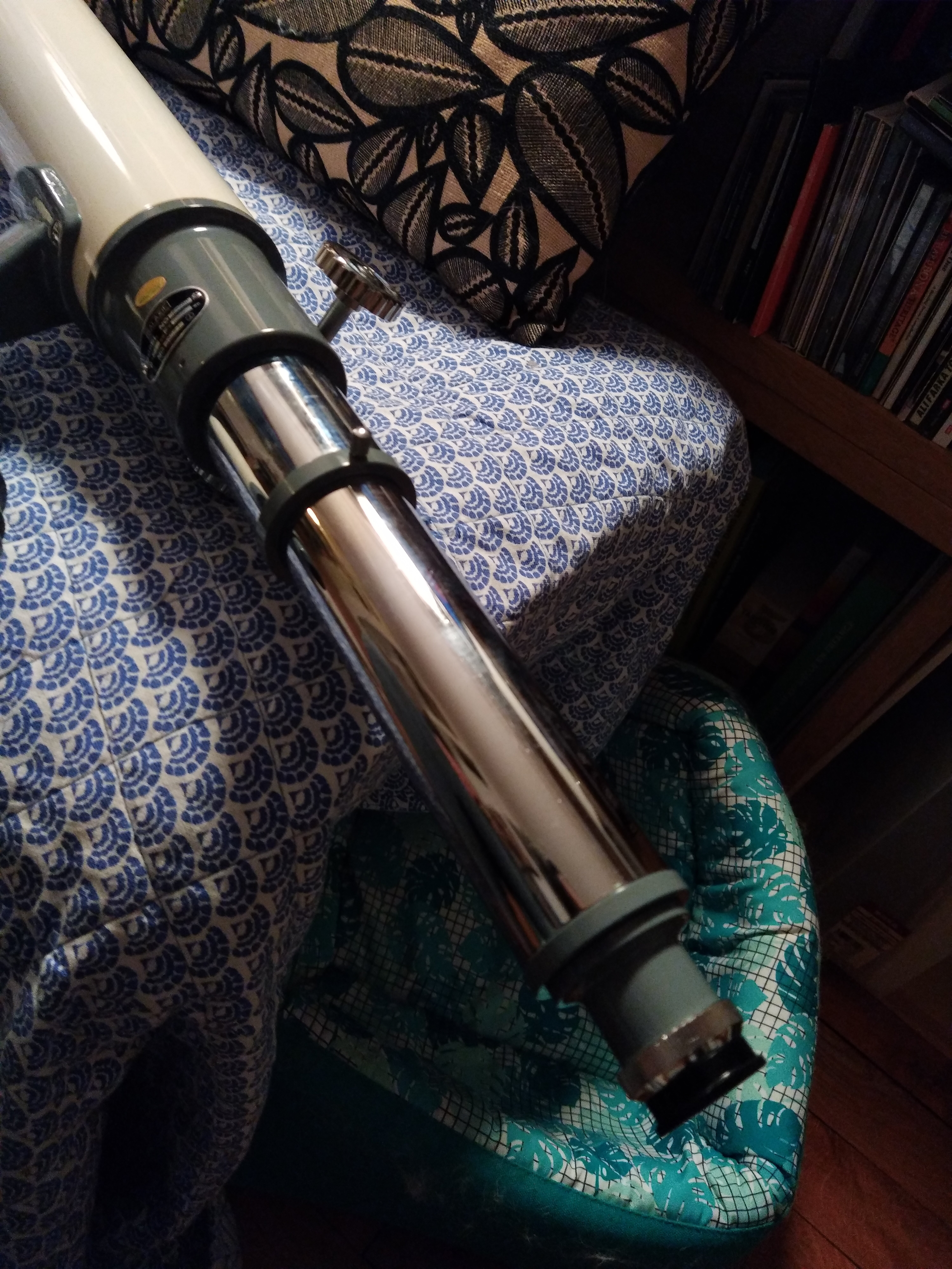

Merci Michel. C'était bien ça. Il avait coulissé dans le tube du po. Ça n'a pas été difficile de le récupérer.par contre, comment régler cette coulisse ? Il faut la sortir le plus possible comme sur la photo ? Merci d'avance. Nestor.
Et bien te voilà possesseur d'une magnifique lunette complète qui te donnera des superbes images lunaires et planétaires !
C'est un très bel instrument que tu as là.
Ce tube qui semblait te manquer, sert à régler la distance qui peut varier considérablement selon la présence ou l'absence d'un renvoi coudé et aussi des différents oculaires.
  Pour la MAP (mise au point), le mieux est de positionner à mi-course avec la crémaillère le PO. Puis en regardant dans l'oculaire, essayer de trouver grossièrement le point en faisant coulisser ce fameux tube, jusqu'à obtenir une image potable. Ensuite, bloquer avec la vis moletée ce tube et affiner la MAP avec la crémaillère du PO.
Pour éviter de fracasser ton objectif avec ce tube de PO, laisse toujours la partie réduction 42 mm/24.5 mm vissée au bout. Il ne se déplacera donc plus dans les transports.

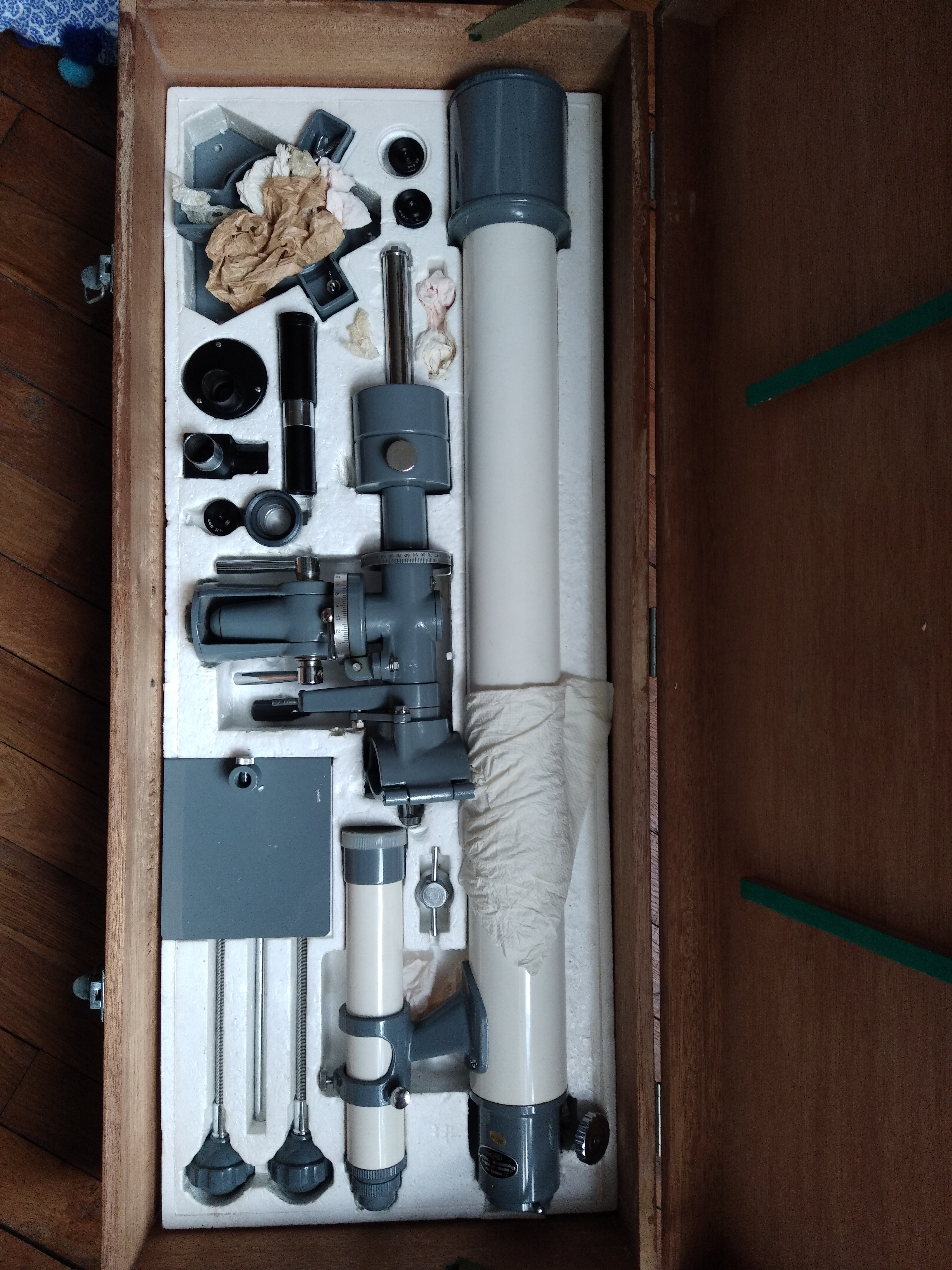

Tu trouveras qq autres infos sur cette Galaxy sur le forum et dans la partie "Vintage". Nous sommes qqns (peu !) à en posséder une (notamment "Bosgi" qui m'avait aidé aussi pour la MAP quand j'ai récupéré la mienne). J'avais remis sur le forum qq photos de celle que je possède voici qq mois. La tienne semble vraiment en très bon état. J'ai le coffre bois, la lunette complète, mais pas les accessoires (oculaires, RC, barlow).
Hormis ce que tu as mesuré, tu as un filetage également "standard Japon" en 36,4mm, ce qui te permettra si tu le veux d'adapter des accessoires récents en 31,75mm.
il y a 4 minutes, Astro_007 a dit :
Il serait intéressant de connaître ses caractéristiques techniques.
C'est une 77/1000, modèle dit "Galaxy E77", qui a été commercialisée sous différentes marques.
Le chercheur est un 10x40 (Japon), strictement identique (hormis la couleur) à celui de mon C14 orange.
On est vers 1967/1968 (à confirmer).

Superbe tube et complet en plus.
A vue d'œil ( il faudrait une photo de la plaque signalétique), je dirai une lunette du fabricant Eikow ce constructeur fabriquait de A a Z ses tubes jusqu'à son rachat par mizar de mémoire. Probablement un des fabricant les plus anciens au Japon.
Bonne observation avec.
Bravo pour cette acquisition, c'est tellement rare de trouver un instrument complet dans son coffre et avec tous ces accessoires et en état parfait. Alors surtout ne fais pas comme certains qui n'hésitent pas à vendre les oculaires ou autres accessoires; C'est un sacrilège  🤐
