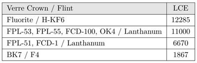

Je rajoute un petit tableau que j'avais compilé à partir du graphique de Roland pour estimer le LCE = "Longitudinal Color Error"  de différentes combinaison de verres utilisée couramment dans des lunettes du marché ...
Modifié par LH44
il y a 8 minutes, LH44 a dit :
Pour t'éviter de chercher Achro, Semiapo, ED, Fluorite, etc. | Astromart  :)
Ultra sympa! Merci!

Il y a 2 heures, LH44 a dit :
Merci!
