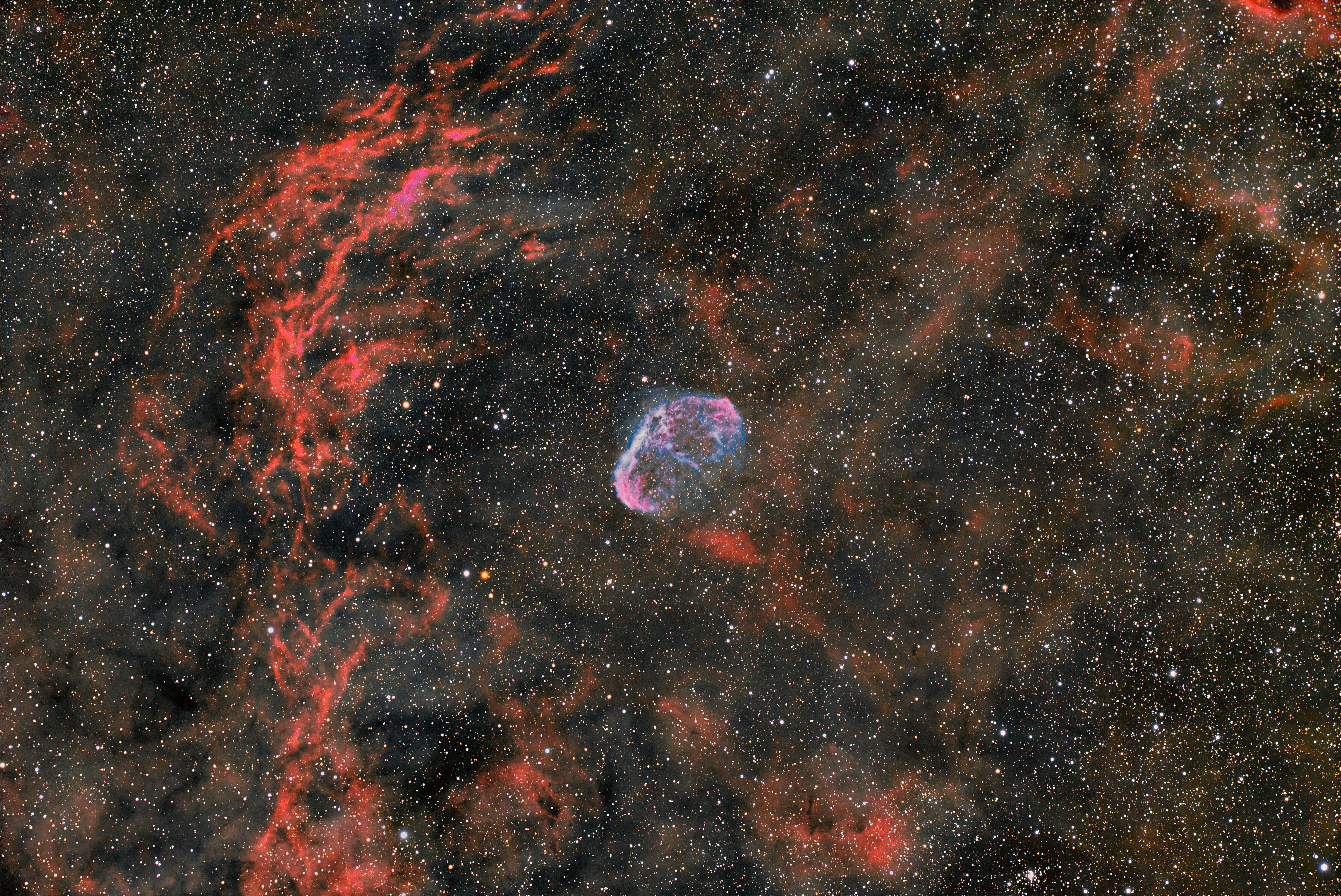

Bonjour Guy, ton image semble avoir du potentiel mais il y a quelque chose semble mal se passer au traitement, comme si toutes les étoiles avaient un halo et en plus on a l'impression qu'il y a comme un voile sur toutes tes nébuleuses... c'est un peu comme si de la buée avait embrumé l'ensemble de ton image et les étoiles.
Pourtant il y a du signal... Pour t'aider, peux-tu nous en dire plus sur tes paramètres d'acquisition et partager le master issu de l'empilement des poses ?
Merci d'avance.

J’obtiens une version très proche de la tienne en version HOO. Par contre, là, c’est une composition RGB HOO qui a l’avantage de restituer les couleurs des étoiles qui sont jolies sur ce champ…

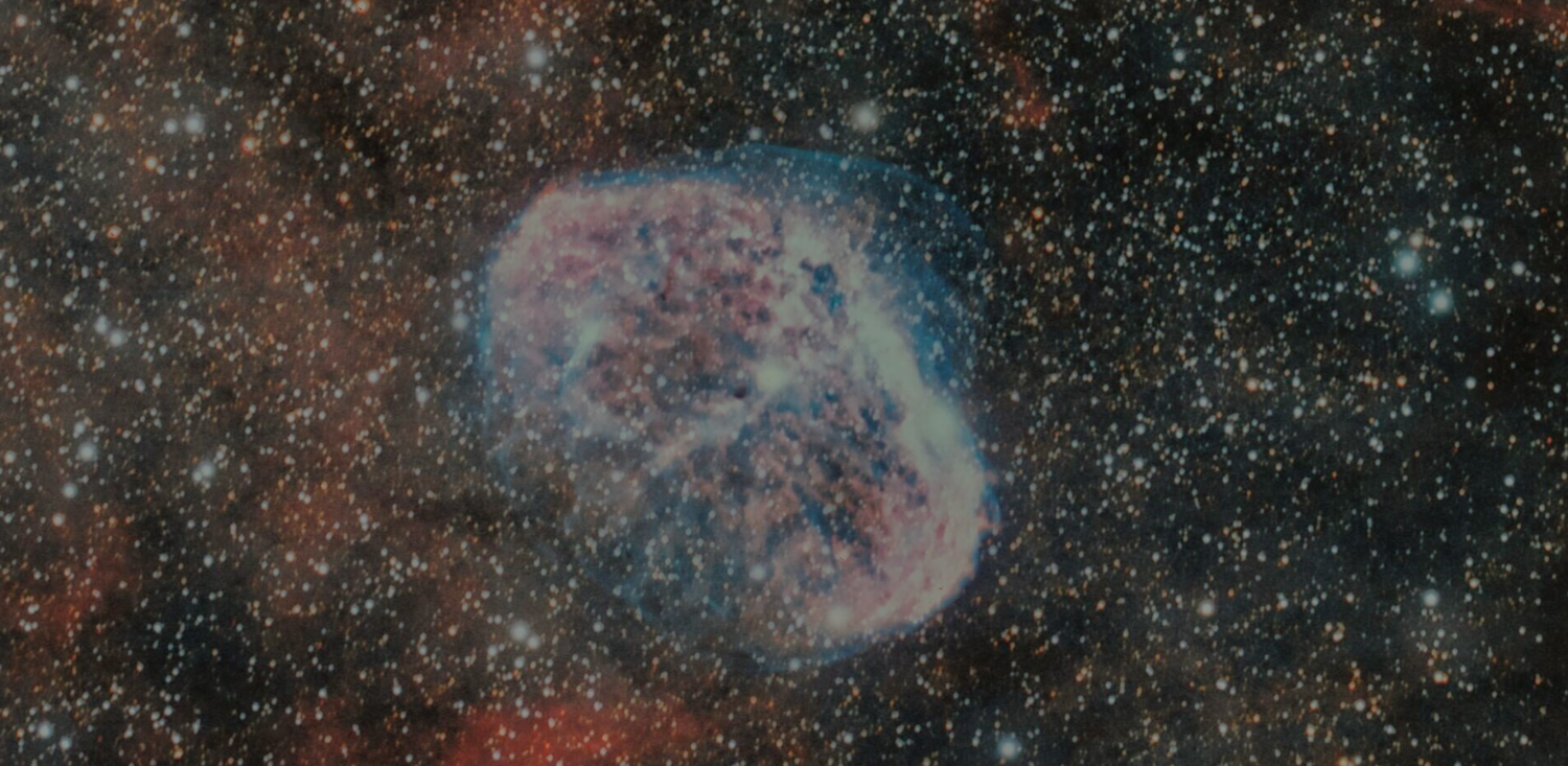

Merci pour ces précisions, mais je pense que ce n'est pas la raison qui donne cette impression de brume dans ton image.
Sur le croissant par exemple, les parties les plus brillantes ne montrent que très peu de détails comme si elles étaient saturées même si elles ne le sont pas quand on regarde le niveau des couleurs.
Je pense que tu pourrais aussi améliorer ton image en faisant une petite réduction d'étoile. Il y a sans doute moyen de faire mieux avec ton image car par exemple le signal du OIII dans le croissant est nettement plus fort que sur la mienne.
Une petite comparaison zoomée pour t'aider à comprendre mes remarques.
Enfin j'ai comme l'impression que l'image est inversée...

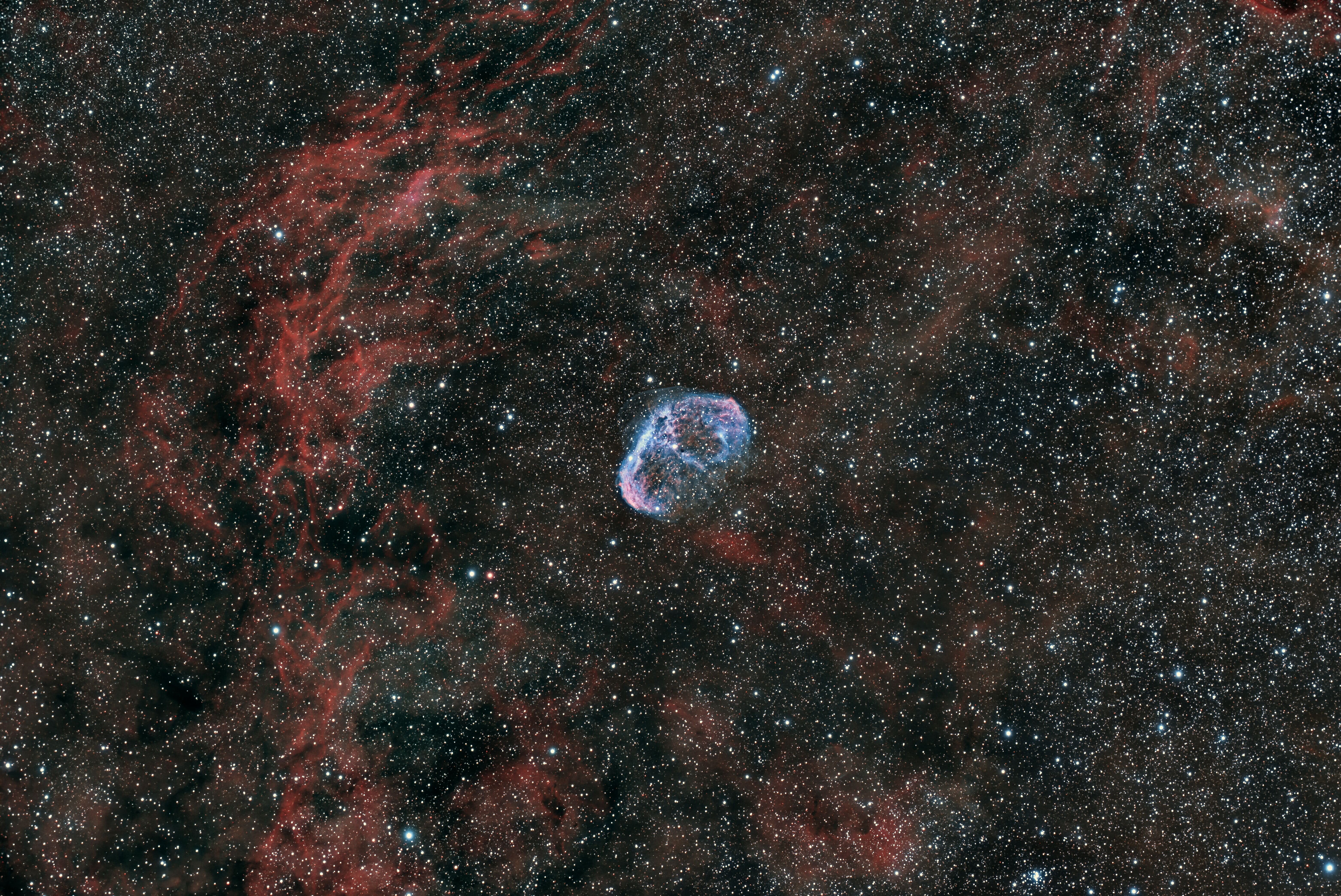

Merci @Titophe de ton aide. Voici le lien vers les brutes d'empilement : https://1drv.ms/u/s!AkJ4YLjEJLTT9xwK_7PeT56y45W4?e=xAMTOw . J'ai essayé une auttre méthode que m'a conseillé mon amie Mary Bonl. Méthode principalement basée sur pixelmath. Voila ce que cela donne :

Salut Guy,
effectivement sur la première ya un truc qui va pas du tout, comme si le contraste de l'image avait été écrasé.
Sur la seconde il y a du mieux, mais je pense que la MAP est à revoir et surtout la full montre un effet de pastellisation ou d'aquarelle.
Je t'ai déjà fait la remarque plusieurs fois, tu vas trop loin dans le traitement avec des résultats parfois très bizarres, pourquoi ne pas rester soft ?
Tu peux nous poster la brute d'empilement stp ?

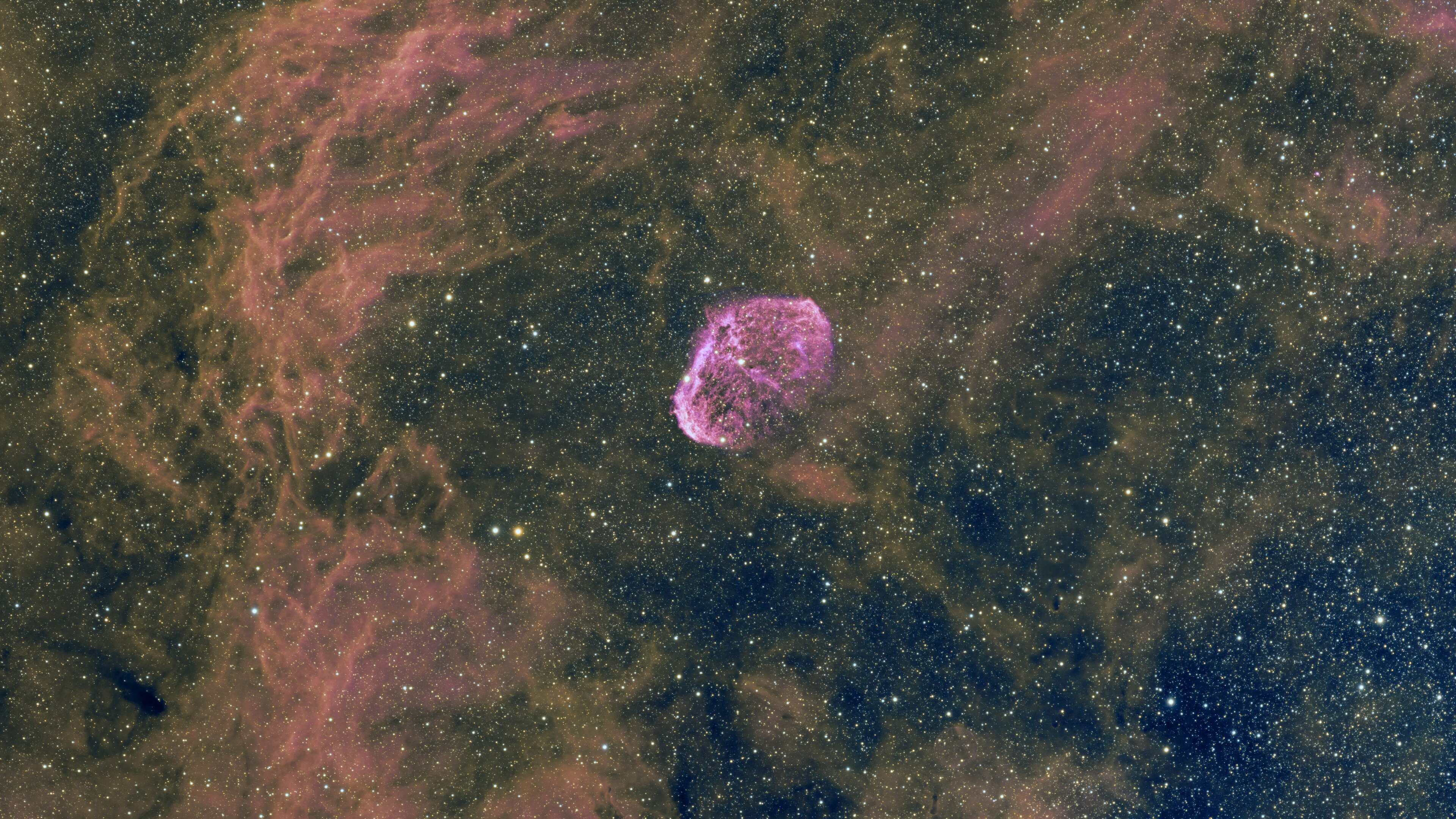

Pour comparaison : traitement full SiriL sans fioriture :)

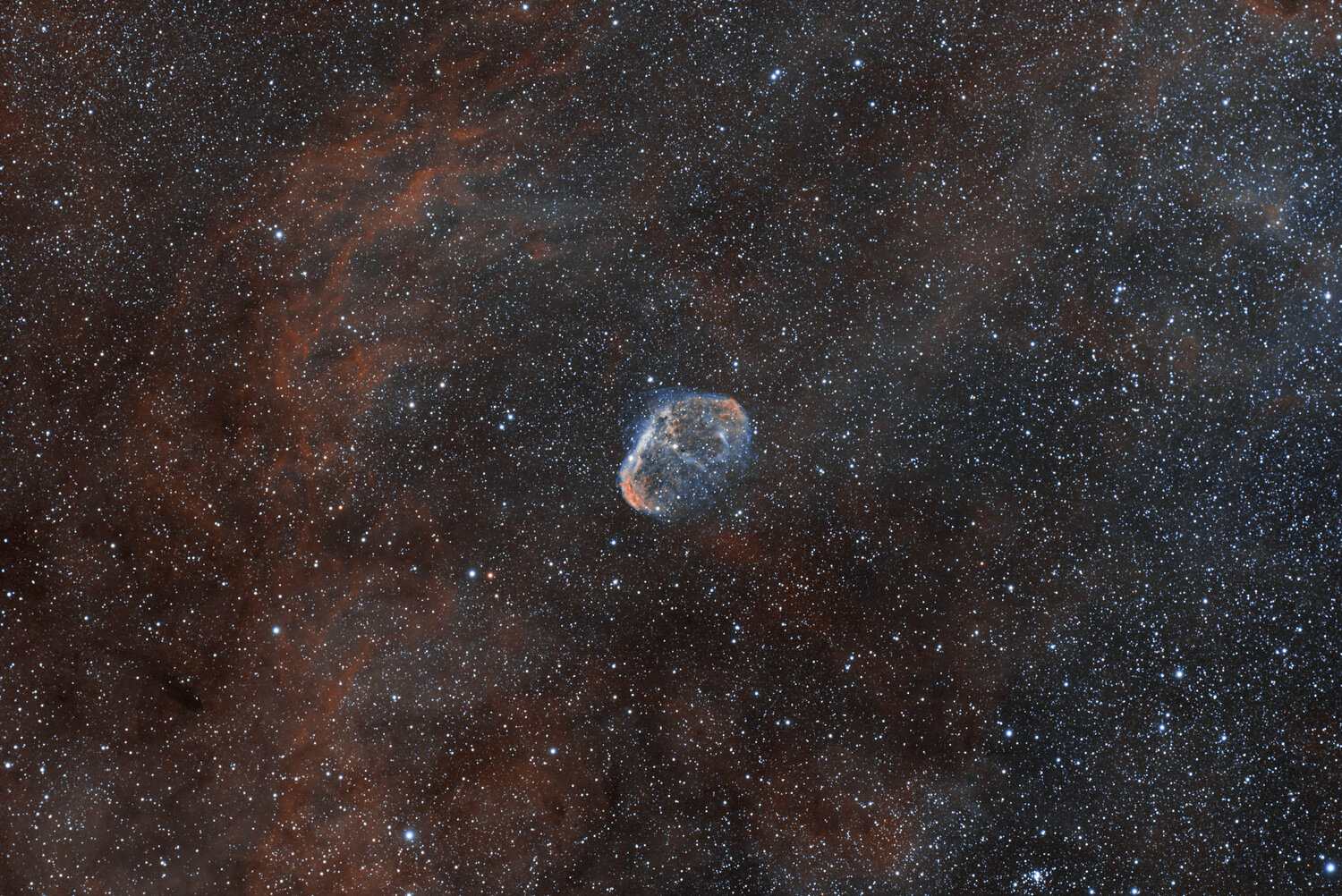

Je viens de faire un post-traitement HOO rapide sous SiriL suivi de retouche sur la balance des couleurs dans Lightroom et sans aucune réduction de bruit. Regarde dans mon image les étoiles sont nettement plus sympa et le fond du ciel moins granuleux...
Tes données sont propres, je pense donc comme le dit @Colmic  que tu pousses trop le traitement.. chez moi, je fais le mini sous SiriL pour ne pas dénaturer l'image. Je me contente de faire la montée d'histogramme sur chacune des couches séparément puis je les assemble. Ici je n'ai pas pris le temps de créer une couche de Luminance avec PixelMath mais cela peut apporter un plus pour l'image finale. Ensuite suppression du bruit vert sur l'image de base puis sur le négatif.
Ensuite je bascule dans Lightroom (ou Photoshop si je veux aller plus loin en faisant par exemple une réduction d'étoile) où je retouche les curseurs de balance des couleurs et de saturation jusqu'à obtention d'un résultat qui me satisfasse du point de vue esthétique. Cette partie là est évidemment dépendante grandement du retoucheur...
Voilà je te livre ma version rapide.
J'ai volontairement supprimer l'étape de suppression du gradient pour gagner du temps, mais je pense qu'elle doit permettre de rééquilibrer l'image car je suspecte la lune d'influencer le côté droit de l'image...

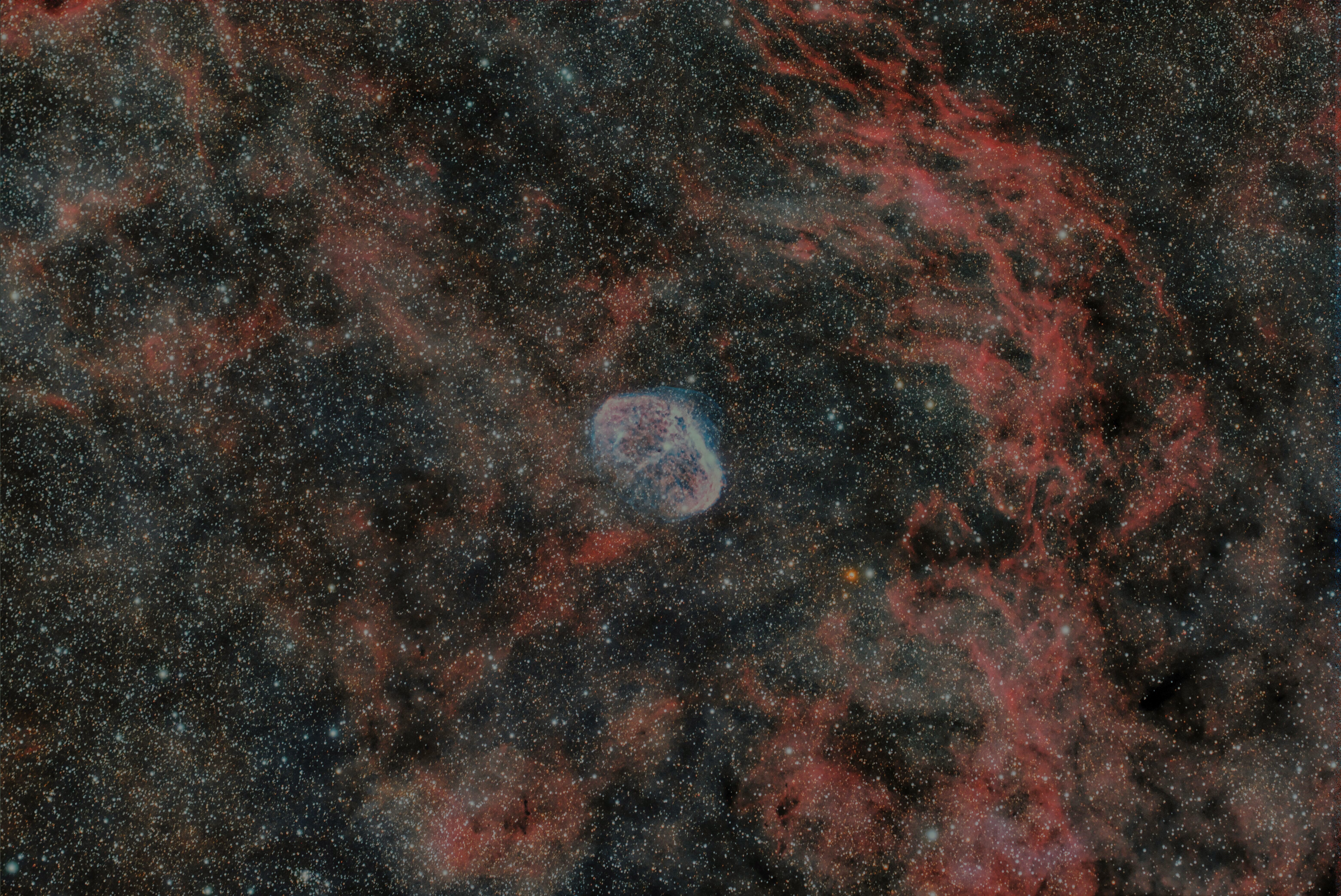

@Colmic et @Titophe, j'ai suivi vos bons conseils. J'ai repris un traitement tout simple (ton tuto Moichel !) en composition RVB-HOO. J'ai seulement fait une réduction d'étoile via starnet V2 sur la version RVB seulement. Voilà ce que cela donne. Merci de vos retours...1623513424_r_compositionNGC6888rgbhoov2_stacked.thumb.jpg.3c7afb5e9d5a623342e47229b55496ec.jpg

Salut Guy, bien essayé mais je trouve qu’il y a encore quelque chose qui se passe mal sur ton traitement. Sur cette dernière tu as perdu toute la dynamique dans les nébulosité rouge qui entourent le croissant. De ce point de vue la précédente était bien mieux réussi.
Je ne sais pas te dire d’où vient le problème : peut etre à l’étirement de le histogramme ou lors de l’incorporation de l’image RVB pour la couleur des étoiles.
Lors de ton assemblage des différentes couches : Ha, OIII et RGB, comment t’y prends-tu ? Utilises-tu une couche de luminance ? Je te conseillerai de fabriquer une couche de luminance avec Pixel Math sur la base des couches Ha et OIII.

Oui cela ne me satisfait pas. En fait j’obtiens un meilleur résultat avec la version uniquement HOO comme je viens de le publier pour la nébuleuse du cœur.  Il faut que j’essaye de faire autre chose avec la version RGB.  Pourquoi pas une couche de luminance en effet. Je regarde cela un peu plus tard.
