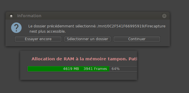

Pour Firecapture, le problème semble lié à mon portable. Sur un desktop, ça fonctionne: la caméra est reconnue,  l'assistant de réglages s'ouvrent et ensuite la caméra est fonctionnel.
Sur le portable, la caméra est reconnue, mais pas systématiquement. L'assistant de réglages ne s'ouvrent pas. J'ai deux fenêtre qui s'ouvrent et le programme se fige.

2022-08-08 16:40:00.154 INFO de.wonderplanets.firecapture.log.Log logInfo Initializing 7178 MB RAM buffer...
Exception: java.lang.OutOfMemoryError thrown from the UncaughtExceptionHandler in thread "Java2D Disposer"
Exception: java.lang.OutOfMemoryError thrown from the UncaughtExceptionHandler in thread "Trident pulse source thread"
Exception: java.lang.OutOfMemoryError thrown from the UncaughtExceptionHandler in thread "TimerQueue"
Exception: java.lang.OutOfMemoryError thrown from the UncaughtExceptionHandler in thread "Thread-7"
Exception: java.lang.OutOfMemoryError thrown from the UncaughtExceptionHandler in thread "AWT-XAWT"
Exception: java.lang.OutOfMemoryError thrown from the UncaughtExceptionHandler in thread "AWT-EventQueue-0"
