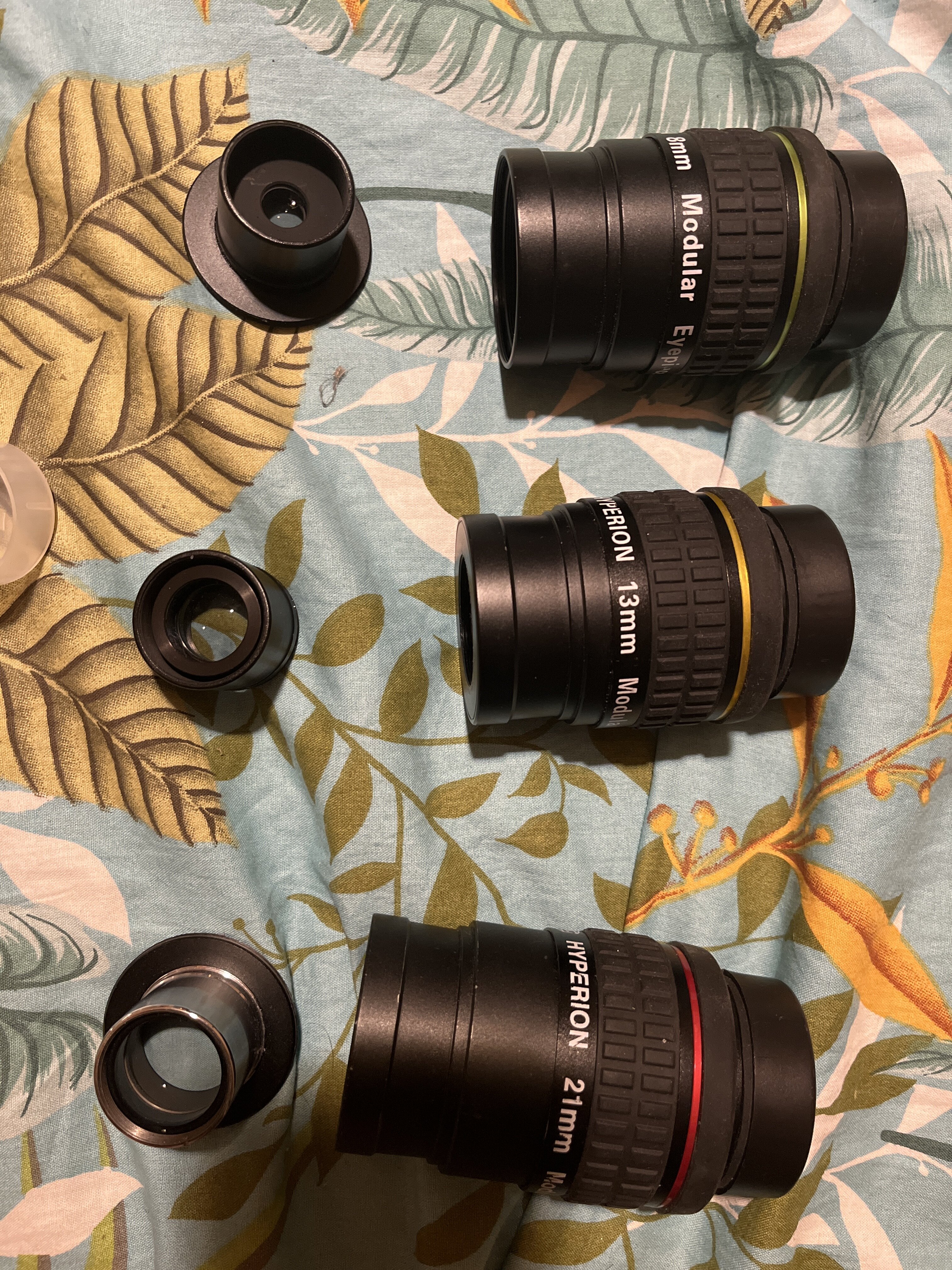

j'aurais deux questions sur les Hyperions...
Sur astroshop ils disent :
Citation
Le plus de ces oculaires, c'est qu'ils conviennent également comme une lentille de projection pour la photographie. Les oeilletons peut être enlevé et remplacé par un adaptateur T2-M43. Ce sont des options intéressantes pour le raccordement des appareils photo numériques et reflex.
ça parait incroyable,caler l'apn direct sur l'oculaire,c'est juste fabuleux!
Comme ça a pas l'air d'étre courant,cette possibilité n'entraine t'elle pas des problémes optiques quelconques?
Ensuite,ils disent:
Citation
Double usage! Chaque oculaire dispose de deux focales lors de l'utilisation du coulant de 2 " - sans l'achromat négatf, c'est un oculaire 2" d'observation à faible grossissement, cependant avec le montage négatif de 1,25", le grossissement est nominal.
je comprends qu'on peut donc avoir un grossissement faible ou nominal selon le montage....mais,je ne comprends pas le montage en lui méme...
"Achromat négatif"? Cela signifie quoi?
Qu'entendent ils par "montage négatif"?
Merci de ne pas frapper (...)
Modifié par BlackSamedi
il y a 13 minutes, BlackSamedi a dit :
C'est ça. J'ai le 13mm, en fait c'est un oculaire 13mm coulant 1,25". Le coulant 1.25 de l'oculaire se dévisse, laissant alors un coulant 2", pour une focale visiblement 2x plus grande. Environ 26mm je pense dans mon cas.
Pour le reste, je vais attendre aussi les réponses 😄
il y a 7 minutes, GeoffreyJoe a dit :
Ok,excellent! J'ai compris,merci!

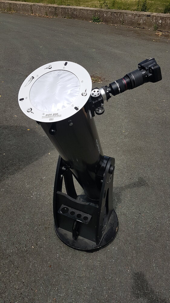

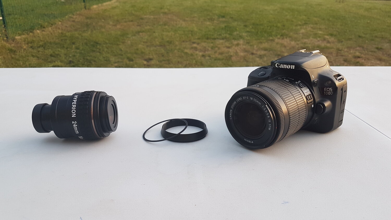

Bonjour @BlackSamedi
J'ai fais de la photo avec mon APN Canon 100D et des hyperions.
- soit avec l'APN, son objectif 18-55, une bague SP52/M62 et un oculaire baader,
- soit avec l'APN, une autre bague (je ne sais plus laquelle!), et un oculaire baader. (Je pourrai faire une photo de ce montage en fin de semaine).
Voilà le premier montage,
1558179716_1CanonBaqueOculaire.thumb.jpg.79c11fa58c6bd38033830c1769bb44d6.jpg1593989263_20210610DOB200x1200FiltreouvASTF200BAADERHYP36mmC100DOBJ18-5521mmISO1001_250sFiltreoculaireSolarcontinuum.thumb.JPG.741af0349318bc993cb23547d15ae09f.JPG20210610_130201.thumb.jpg.a7f81fedb399c83279dcf60cf333f500.jpg
ce n'est pas forcément le meilleur montage.
Je fais maintenant mes photos avec :
- APN, bague T2 et barlow.
Bon ciel.

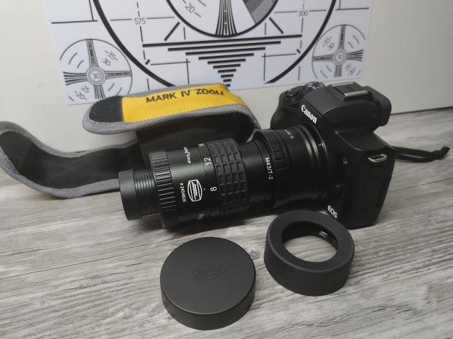

Salut.
De mémoire avec les Hyperion il faut une petite bague d'adaptation (M43 / T2) , ça doit être noté sur leur site.
La seule difficulté en projection oculaire c'est comme avec une barlow : la moindre poussière se voit façon pâté sur l'image.
Donc, partir avec des oculaires bien propres et penser au coup de soufflette si nécessaire 😉
