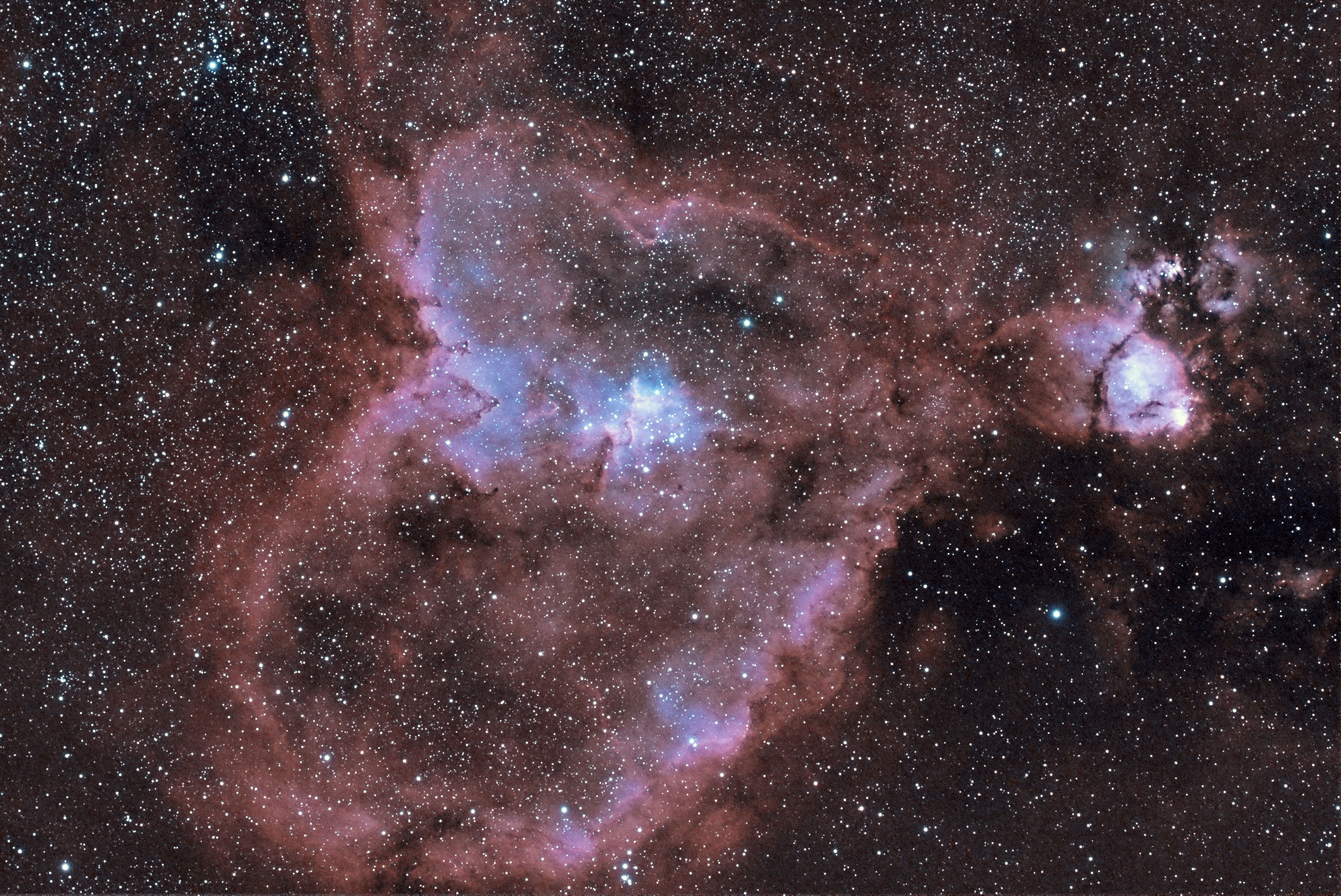

J'ai suivi les conseils de mes amis @Colmic et @Titophe... J'ai réduit drastiquement les traitements, souvent destructeurs, pour vous livrer ma version de IC1805 sur le thème "la Bretagne a du coeur". Je suis assez content de ce que donne mon setup sur le coeur du coeur melote 15. Qu'en pensez-vous ? Détails techniques (lien vers la full :  https://1drv.ms/u/s!AkJ4YLjEJLTT-QUIlMtjfLFjIKjb?e=bG5SD3 ) :
•    Lunette Askar FRA500 (F500/D90)
•    Monture Celestron AVX
•    Mise en station QHHY PoleMaster
•    Guidage ZWO1200MM OAG + PHD2
•    Focuseur Pegasus FocusCube 2
•    Pilotage monture et Séquenceur : NINA
•    Prise de vue par caméra ZWO ASI 2600 MC PRO (gain 101, Température - 10°C, Offset 50) avec filtre L-Extreme
•    Lights 100x180s, 50 DOF
•    Empilement et prétraitement SIRIL
•    Traitement PixInsight
•    Post-traitement  Luminar NEO (presque rien)...

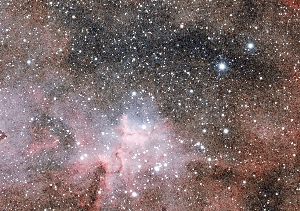

Bravo encore une belle cible accrochée en Bretagne… et joli progrès sur le traitement. as-tu utilisé un filtre pour cette image car avec la lune fortement présente, il est difficile de sortir une belle image. Heureusement que cette nébuleuse tourne plutôt le dos à la lune en ce moment.
Et pour continuer à t’aider, je trouve qu’en zoomant dans ton image, le bruit ressort beaucoup malgré l’accumulation d’une centaine de poses et le grain ne parait pas très naturel… as-tu réalisé une déconvolution sur ton image ? C’est souvent contre productif avec le bruit…
En plus presque toutes tes étoiles semblent saturées signe d’un étirement de l’histogramme un peu fort.
Pour illustrer voici un zoom au coeur du coeur
il y a 27 minutes, Titophe a dit :

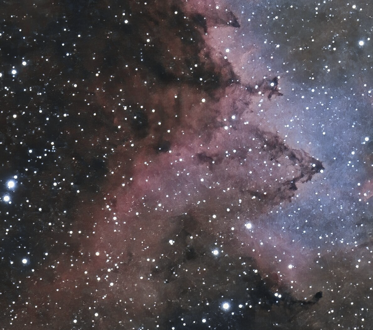

Déjà pour le coeur, je t'invite à tenter un HHO et pas un HOO, tu vas voir c'est sympa à faire et le résultat est selon moi plus spectaculaire :
IC1805-1848_FSQ106_Red_ASI6200MC_45x300s_NBZ.thumb.jpg.a721c632a5f6ddeba9a5691e89cd53af.jpg
Il y a 7 heures, Colmic a dit :
Salut Michel, qd tu dis HHO, c'est 100% sur chaque canal ? Aucune formule particulière mixant en partie les H et O sur chaque canal ?
C'est vrai que c'est sympa et ça se rapproche du SHO finalement (ce qui est assez logique si on considère que S et H sont souvent assez proche.)

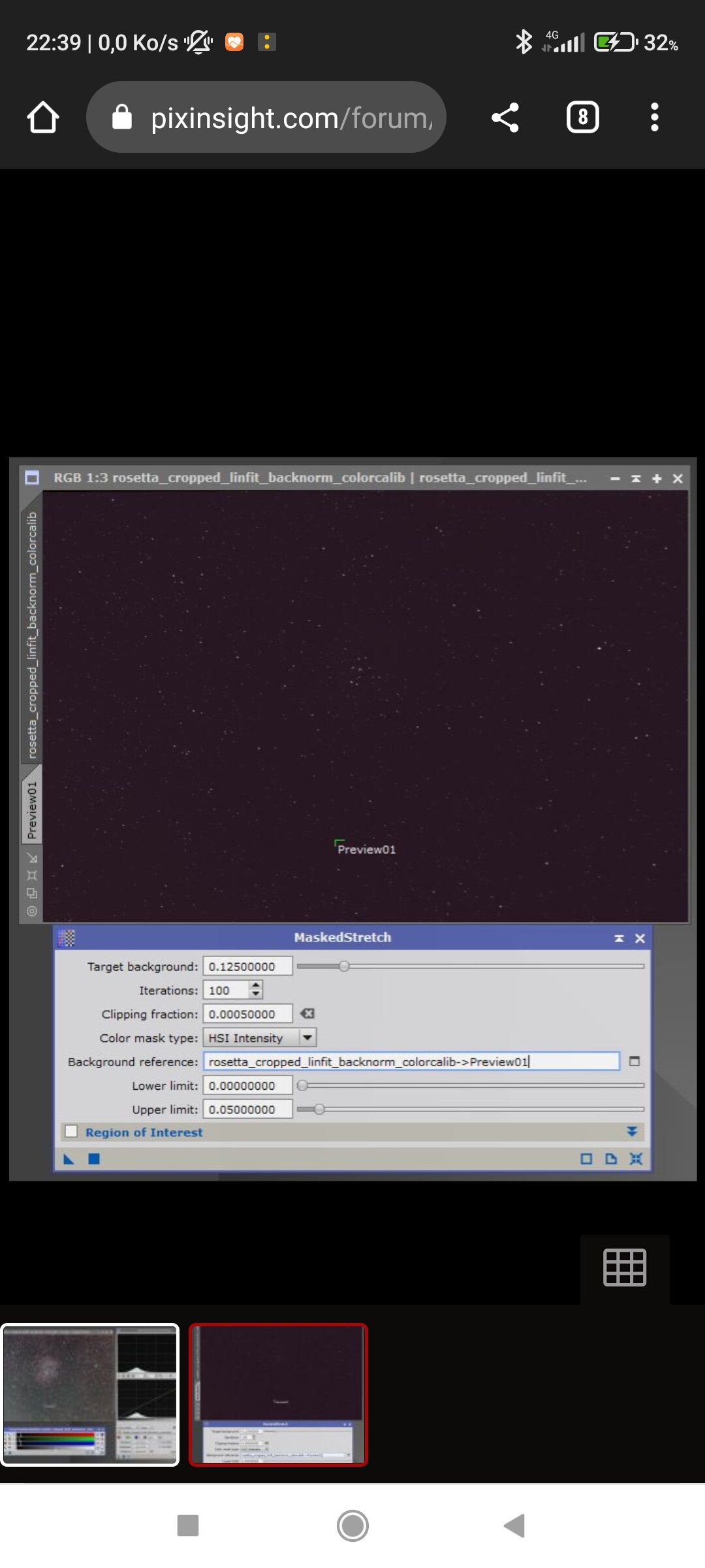

Tuto rapido pour Masked Stretch dans PI.
Une fois l'image sortie de Siril, débarrassée du gradient, colorimétrie faite, passage par Pixinsight pour mon workflow.
Je passe un coup de MLT ( voir l'autre post de Guy53 sur le même sujet).
Vient donc le moment de révéler l'image en étirant l'histogramme.
Une fois l'image linéaire ouverte dans PI, ouvrir le process STF pour y voir quelque chose.
Utiliser la fonction Selectionner, zoomer dans l'image et choper un petit endroit sans galaxie ou nébuleuse ou surtout étoile.
Ce sera la référence du fond du ciel.
Dessiner à cet endroit vide un carré ou rectangle, pas besoin d'être grand.
Une fois dessiné ça devient la Preview 01.
Démarrer le process Masked Stretch.
Screenshot_2022-08-11-22-39-16-747_com.android.chrome.thumb.jpg.aa8ebd2cc553246b4e2e681ac237a19d.jpg
Dans Target Background, mettre 0.16 par exemple.
Dans Iterations mettre entre 75 et 300.
Je mets souvent 100 ou 200.
Plus le chiffre est grand, plus ce sera long.
Enfin dans Background Référence choisir l'image avec le nom "Preview 01".
On peut même pousser le vice à dessiner une 2e preview autour de l'objet principal de la photo (galaxie, amas, NP, etc...).
Ce sera la Preview 02.
Cocher alors la case Region of Interest et choisir l'image de la Preview 02.
Mais ce n'est pas obligatoire.
Retirer alors l'histogramme auto de STF en cliquant sur l'icône correspondante.
L'image redevient presque noir, linéaire, don't panic all is under control 😊
Prendre ensuite le triangle du process Masked Stretch et le glisser sur l'image linéaire à traiter.
Puis suivant le nombre d'itérations choisies, la configuration de votre ordinateur vous pouvez :
- vous faire un café à l'ancienne à partir de café en grains, moulus à la main, eau chauffée au feu de bois
- vous faire un café à la cafetière à partir de café moulu
- vous faire un Tassimo ou un Senseo
- pas le temps pour un café c'est déjà fini.
et là l'image étirée devrait avoir un rendu doux et vaporeux, à peaufiner via Histogram Transformation mais à petite dose.
si le rendu est bizarre et que vous avez mis 300 Iterations, faite retour arrière pour retirer l'effet Masked Stretch, changez le nombre d'itérations à la hausse ou à la baisse et constatez les changements, sans pour autant se refaire nécessairement un café à chaque fois sinon c'est nuit blanche assurée pour 3 jours de suite !ph34r!
c'est plus rapide à configurer et essayer qu'à expliquer en tapant d'un doigt sur le clavier de son smartphone.

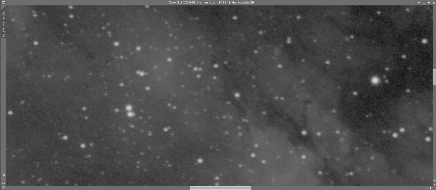

Ok si tu peux poster les 2 brutes Ha et OIII je peux essayer de voir ça en rentrant de vacances dans une semaine environ 😊
Bonsoir, merci de ta proposition. Voici les brutes Ha et O3 des deux nébuleuses 1805 et 1848 : https://1drv.ms/u/s!AkJ4YLjEJLTT-VeOO8YmSxdu-XBv?e=T4HBgD

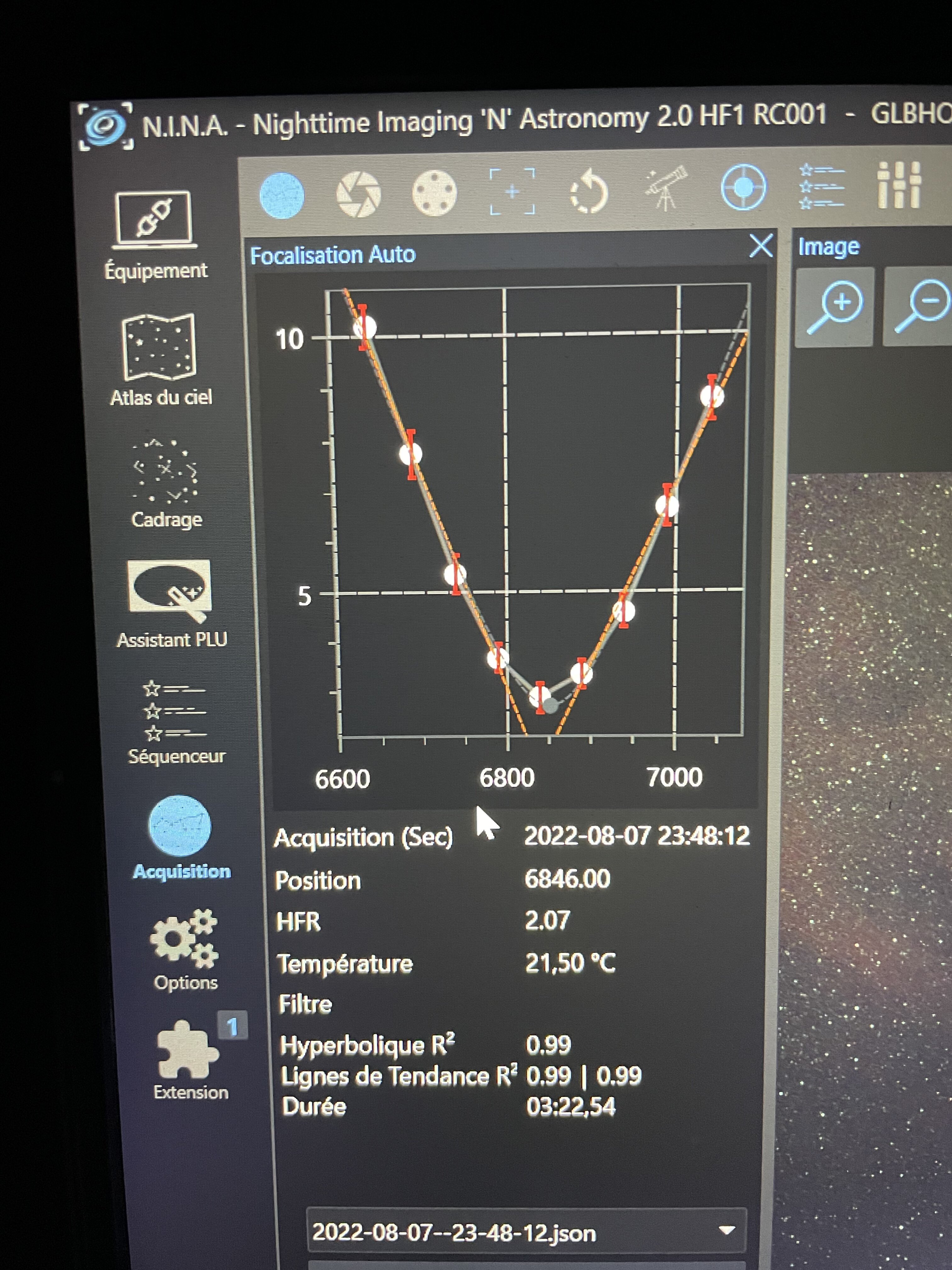

Tu es sûr de ta MAP ? Je vois que tu utilises NINA pour ta 2600MC et que tu as un Pegasus FocusCube 2, comme moi sauf que j'ai une 2600MM. J'imagine que ton focus est fait avec la focalisation auto par une V curve ?
1966687367_Capturedcran2022-08-12215526.thumb.jpg.2e17b91bb1924d89e7cb889896fda182.jpg
Quoi qu'il en soit, les étoiles sont correctes sur l'image stackée, à la MAP près et un peu d'allongement (guidage ou mauvais tri des images). Ca serait donc après qu'il se passe un truc... Je pencherai assez pour la partie augmentation des détails qui peut être assez destructrice si les zones non concernées par l'opération ne sont pas protégées par un masque adapté (cas du fond de ciel et des étoiles). Et forcément si la MAP n'est pas top au départ, les détails attendus ne sont pas là et on aura tendance à tirer un peu trop les curseurs pour tenter de les faire apparaitre, en général sans succès..
De mon côté, je fais les mixages à partir des images non linéaires.
il y a 48 minutes, krotdebouk a dit :
Voilà la courbe en V que j’ai obtenue sur la nébuleuse en question :
Je ne pense donc pas que ce soit un problème de mise au point ou alors je n’y comprend plus rien…
