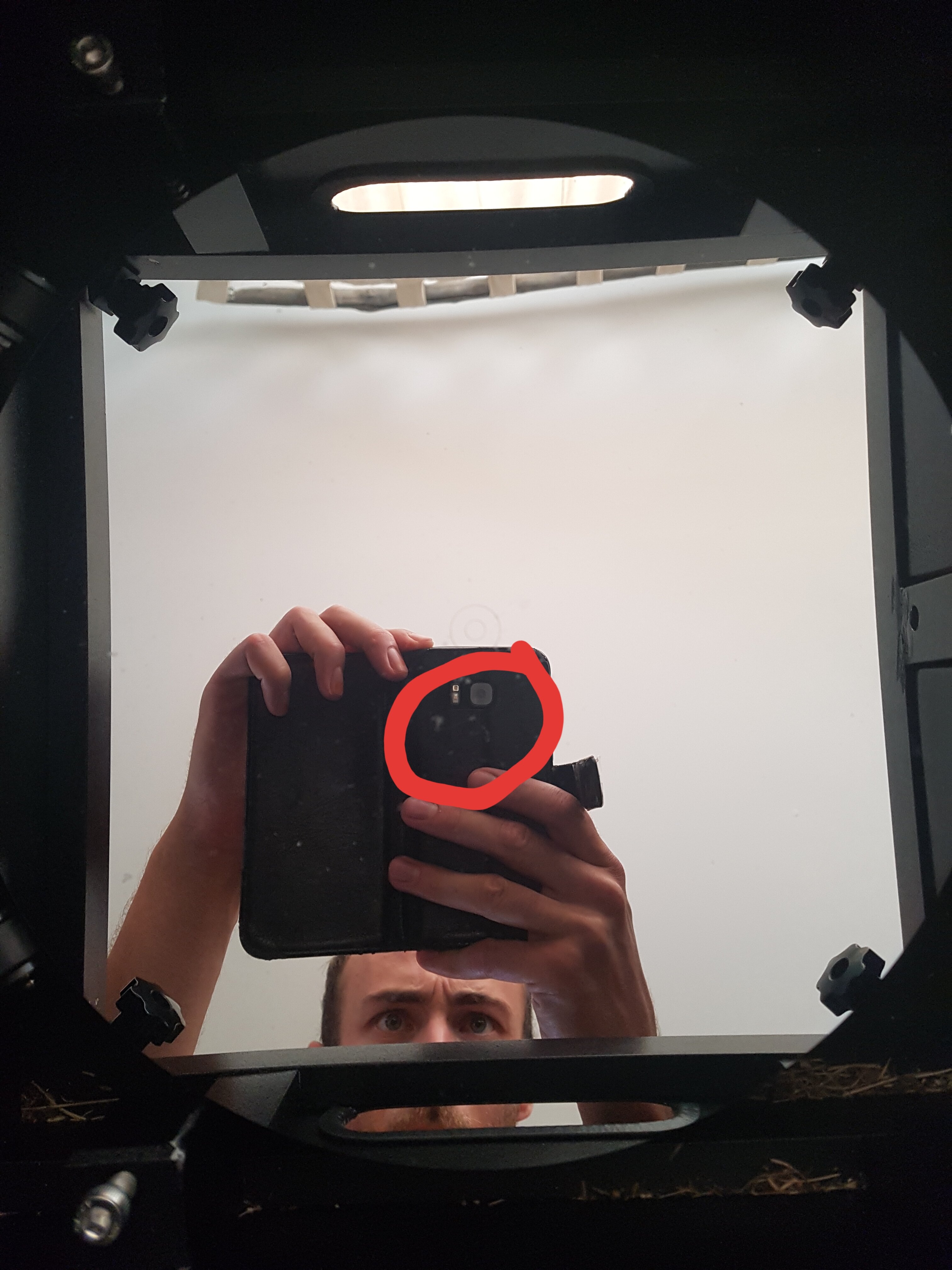

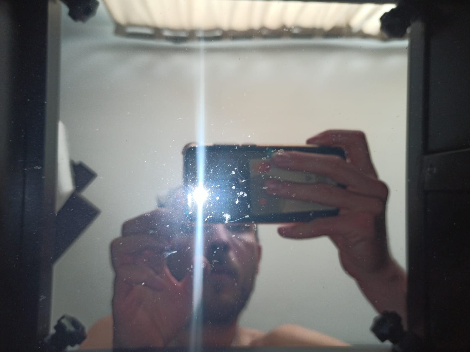

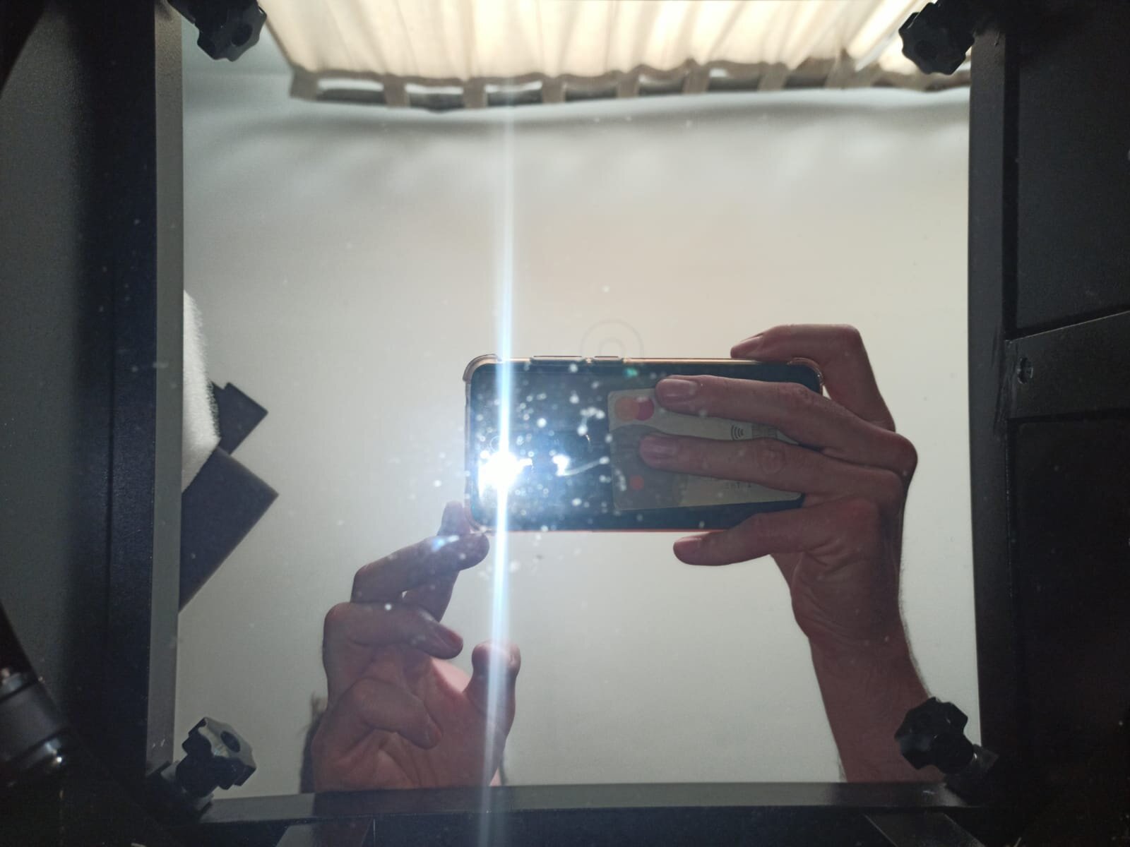

Voici quelques photos de la rayure. Pas tout à fait au centre mais quand même pas très loin, reste à espérer que l'araignée sera là pour cacher ça si j'ai bien compris ?

pas de panique ,  il faut tester le miroir sur le ciel avt de juger d'une dégradation et dans des bonness conditions, mais je pense que ton miroir n'a rien.
pour l'aluminure il ne faut surtout rien mettre  dessus pour masquer la rayure c'est une connerie ; tu ne sais pas comment va agir le vernis dans le temps, tu vas en mettre trop et en plus je pense que c'est mort pour faire une nouvelle aluminure apres application. C'est comme le gars qui veut enlever une insulte ecrite en grand au feutre noir sur un mur, insulte que l'on ne peut pas lire à 10m, apres lavage le trait de 5mm noir fait 30cm gris mais est visible à 100m.
La rayure a bcp moins d'incidence que toutes les salissures qu'il y a sur ton miroir et qui ne t'ont pas gênées jusque là. De même le fait de laissé les taches sur le miroir attaque l'aluminure en l'oxydant, nettoyer un miroir le protège;  le laisser sale le dégade.

Pour commencer ton miroir est archi propre car un miroir sale nécessitant un lavage ce n'est pas ça du tout, ensuite la rayure bon c'est pas du tout dramatique même le plus pointu d'entre nous dans l'observation sera bien incapable d'y voir quoi que ce soit de différent sur le ciel, rappelez vous cette histoire de telescope géant au Etat-Unis qui a reçu une balle de revolver qui l'a explosé sur un côté et personne n'y a rien fait depuis, il est toujours utilisé de nos jour.  Nos miroirs sont très résilients concernant les salissures ou les rayuree aussi énormes soient-elles par contre ils sont sensibles comme des fillettes si la forme parabolique façonnée par le polisseur dévie d'un quart de poil de c. ...
Ce que je ferai et ce serai peut être de nature à te rassurer est de mieux évaluer cette rayure (même si celà n'aura aucun impact en visuel) et pour ça il faudrait nettoyer ce miroir mais attention dans les règles de l'art en ne touchant la surface que si celle ci est imbibée d'une couche épaisse de Paic citron (oui cintron pas un autre parfum !). Donc frotter sans appuyer sur la couche de Paic, rincer abondament à l'eau claire puis second rinçage à l'eau déminéralisé puis sèchage, en ce moment avec les températures caniculaires en 15 min c'est plié sans aucune traces. Tu sera surpris de voir ton miroir dans un état quasi neuf, il ne restera plus qu'à le réinstaller et repartir sur tes séances d'observation comme avant en oubliant cet épisode devant les merveilles qu'il te montrera :)
Modifié par LH44
Bon si c'est au centre aucun soucis si décalé un peu de diffusion mais vraiment très très léger et sûrement imperceptible. Le seul défaut que j'y vois c'est pour la revente et de la savoir :p

Ton miroir me parait très bien. On lit parfaitement le N° de ta carte de crédit................
Tes yeux recoivent + de lumière que mon 305mm (rayé) ! J'ai fait gaffe, normalement on est bon 😉
Merci à tous pour les retours. Un bon nettoyage et une petite observation dans les prochains jours pour voir si tout va bien. Et un coup de fil à l'assurance !
