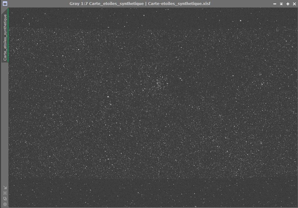

Il y a 21 heures, krotdebouk a dit :
Pré-traitement Pixinsight avec alignement sur une carte d'étoiles synthétique. C'est finalement pas bien compliqué et ça aide à rattraper un peu les conséquences des défauts de BF et de tilt.
peux-tu nous en dire plus? je ne connais pas...
@Titophe @julienESP, merci pour vos commentaires très sympa, merci également aux likers ;)
Il y a 2 heures, julienESP a dit :

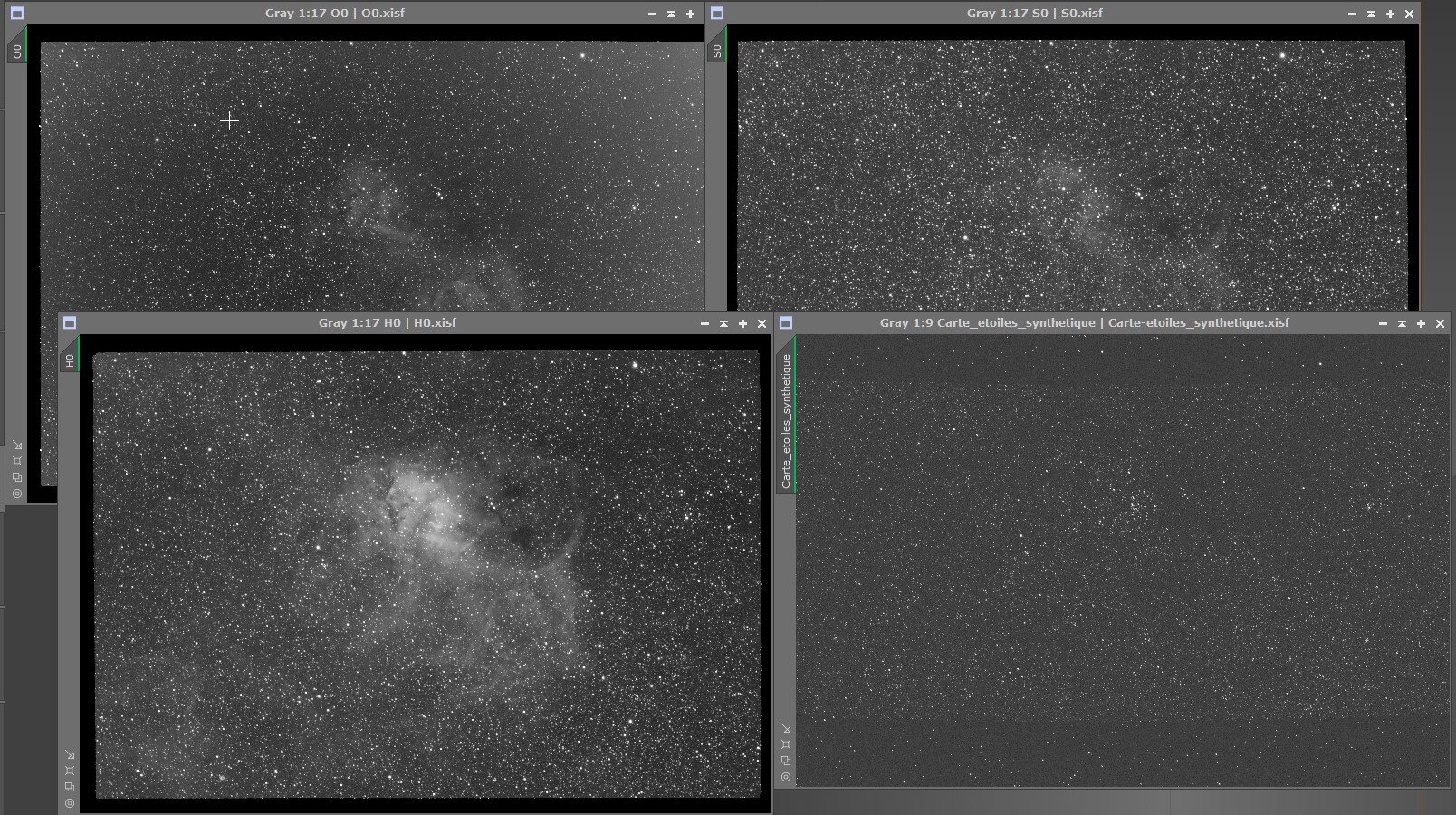

J'ai utilisé la carte d'étoiles synthétique (CES) pour faire une mosaïque de deux sur la nébuleuse du voile, obligé d'en passer par là à cause des distorsions entre panneaux des différentes couches. Puis je me suis rappelé qu'un astram m'avait dit que la CES faisait l'objet d'un stage Pixinsight AIP en leur temps. JB Paris/Photon Millenium a fait un super tuto sur le sujet mosaique, tout ce que je connais de la CES vient de là : clic
En résumé, il suffit donc de créer une CES sur l'unique champ de l'objet imagé pour ce cas de non mosaïque (moins de 15 minutes quand la manip est comprise). Elle sert ensuite à aligner toutes les couches, S, H et O (LRVB le jour venu) en appliquant une petite distorsion à chaque brute avant stack du lot. Toutes les brutes et couches sont de fait directement alignées entre elles sur tout le champ avec une même référence au lieu de l'être d'abord pour chaque stack sur l'image qui a la FWHM la plus petite du lot puis pour chaque couche sur la Ha (ou L).
Les bandes noires, c'est à cause de la marge un peu excessive prise pour créer la carte d'étoiles synthétique (de mémoire, j'ai dû mettre 100 pixels de plus sur chaque côté) et la différence de taille des stacks par rapport à la CES est la conséquence du stacking en drizzle 2.
