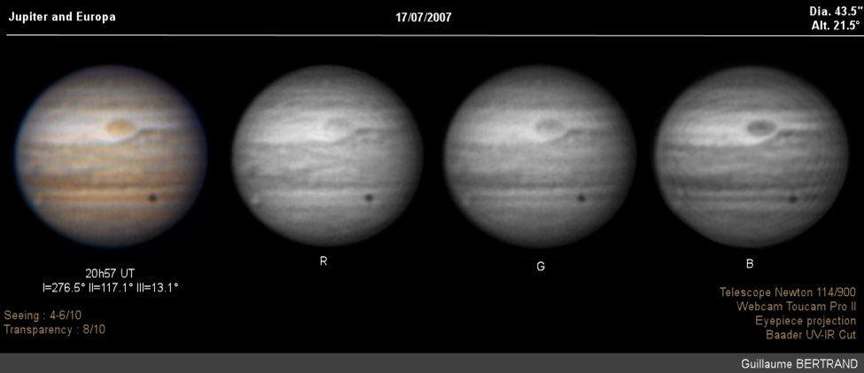

Salut à tous,
Le 17 Juillet, les conditions étaient plutôt bonne
avec une bonne transparence, et une turbu plutôt
forte mais avec quelque très bons moments.
La GTR était bien visible sur les brutes ainsi que
l'ombre du satellite Europe.
Lieu : St Laurent sur Sèvre (Vendée)
Latitude : 46°57'34"N
Longitude : 00°53'30"W
Date : 17/07/2007
Heure de l'observation : 22h30 HL
Instrument : Newton PARALUX 114/900
Oculaire/Grossissement : Projection Oculaire PL6.5mm
Monture : Heq5
Seeing S: 4-6/10, variable avec de bons moments.
Transparence T: 8/10, bonne
Vent : 3, moyen
WEBCAM toucampro II
Filtre : Baader UV-IR cut
Logiciel d'acquisition : QcFocus + WcCtrl
Vitesse d'obturation : 1/33s
NB images/s : 10img/s
Luminosité : 50%
Contraste : 50%
Gamma : 0%
Gain : 81%
Saturation : 40%
Nombre de Poses : 1800img cumulées
Logiciels de traitement : Paint Shop Pro, Iris, Registax 3
La grande tache rouge est presque au méridien
central sur cette image, il est intéressant de voir
que la SEBs précédent la TR est toujours très
fade, légèrement colorée (rose/orange) et au
contraire la SEBs suivant la TR est sombre.
La perturbation mi-SEB est toujours active.
On peut deviner STrD-2 qui se lève.
Il y a un rift imposant dans la bande équatoriale
nord NEB. A noter, un gros spot blanc au
sud de la TR dans la S3TB.
Amicalement,
Guillaume

toujours aussi détaillées tes photos Guillaume. Bravo pour ces images magnifiques. Par contre as tu une explication pour les artefact circulaires que l'on voit? J'ai les mêmes sur mes juju. Est ce dû aux ondelettes?

pô grave les rebonds, le principal est de faire cracher l'information importante :be: Bravo !
tu as pris les mêmes coeff/méthodes pour chaque couche? pour ma part j'essaie toujours moins "dur" pour le bleu que ce soit par vancittert ou ondelettes sachant que l'information sera toujours plus difficile à faire ressortir dans le bleu.

Christian >> Pour les artefacts, en effets c'est assez bizarre au début
je pensait que ça venait uniquement du gain trop faible....
mais même avec un gain entre 70 et 80%, ils sont là. donc pour
l'instant je sais pas de quoi ça vient... je cherche, je test différents
F/D résultant pour voir si ça change quelque chose...
Poussin >> En effet, Je traite toujours un peu moins "dur" la couche
bleu qui est naturellement moins bonne. De toute façon je peut pas
beaucoup poussez les artefacts circulaires viennent très vite.
Dominik >> Merci, j'espère que mes images font ce que tu dit...
c'est à dire encourager tout ceux qui on du petit matériel à faire
aussi bien voir mieux !!! Bien sur on obtient pas des images exceptionnelles
en terme de résolution et d'esthétique...mais elle sont tout de même
exploitable pour ce qui est du planétaire.
