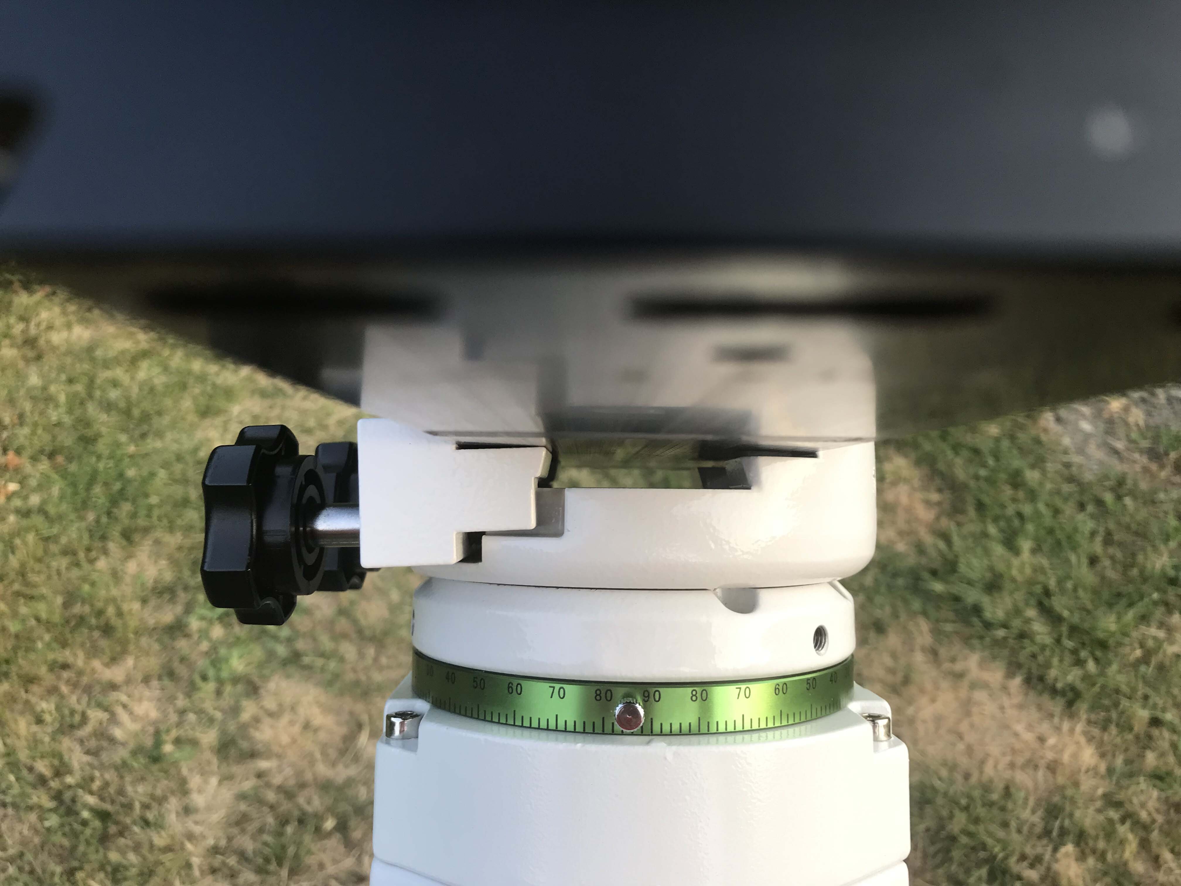

Donc tôt ce matin, j'ai fait un park scope pour finir la nuit, et là je me rends compte que mon axe dec n'est pas sur le 90 mais juste avant !!!! Tiens tiens, c'est justement ce que je constate car je dois à chaque fois déplacer uniquement en DEC pour faire le centrage ....
Donc nouvelle question et interrogation mon problème ne viendrait-il pas simplement d'un mauvais calage du zéro sur l'axe DEC ?

Il y a 4 heures, lucky09 a dit :
Si tu constate un décalage par rapport aux cercles gradués, peut être qu'il faut étalonner ceux ci.
Sur l'AZ-EQ6 les cercles gradués sont "mobiles" et tiennent grâce à une vis de serrage. Si elle se desserre il peut y avoir "glissement" (le cerclage gradué tourne alors que l'axe de la monture ne tourne pas...)
Voir la doc de la monture, chapitre 2.2
Cordialement

Mes problèmes sont bien des problèmes de calage du zéro sur les axes, mais contrairement à ce que je pensais ce n'est pas l'axe de déclinaison mais l'axe d'ascension droite qui est mal calé !
Machinalement, hier la monture a vide, c'est dire sans le tube juste avec les poids, j'ai desserré les axes et je me suis rendu compte ; par gravité que mon zéro était trop bas de 1 graduation.
Je m’étais déjà rendu compte que à la remise en position  home, l'axe de déclinaison se plaçait sur le 91 et non le 90.
J'ai donc hier soir ... refait un test avec ces nouveaux réglages. Il y a du mieux et j'ai enfin eux mes étoiles repères dans l'oculaire de 12 ; certes loin du centre (bord gauche) ; mais dans le champ ......
Les objets également tombent encore loin du centre, mais je sais maintenant qu'ils ne sont ps loin et qu'en pressant la touche "flèche droite" ils finissent par arriver en plein champ.
Me reste à trouver comment compenser ce décalage maintenant ! Je n'ai donc pas entièrement résolue mon soucis ; surement en déplaçant de nouveau le zéro de l'AD vers le haut (1 à deux graduations) ... bref encore des tests à faire et les nuages ne veulent pas nous foutre la paix .... et les fraiches nuit arrivent !

Je pense avoir réussi à recaler le 0 en RA mais pas celui du DEC !
Bon quand je fais l'alignement seulement avec ma lunette gui et l’oculaire de 24 mm apparemment pas de soucis ! Par contre des que  je fais avec le tube j'ai une erreur de cone qui apparait de 1°05'47'' !
Dans les deux cas aucun objet ne tombent dans l'oculaire reticulé de 12 mm .....
Après avoir fait un alignement 3 étoiles (Vega, Debab, Capella) même la lune ne tombe pas dans le champ mais à coté
Donc on avance mais on recule ou alors me faut trouver un oculaire réticule de 24 mm 😄 ....
Aujourd'hui en m'aidant d'une équerre et d'un mètre j'ai identifié une erreur d'alignement entre le tube et la sortie du viseur polaire ... un écart de 1 mm ! Ce qui doit expliquer l'apparition de l'erreur de cône quand je fais avec le tube, la lunette guide doit être elle bien réglée.
