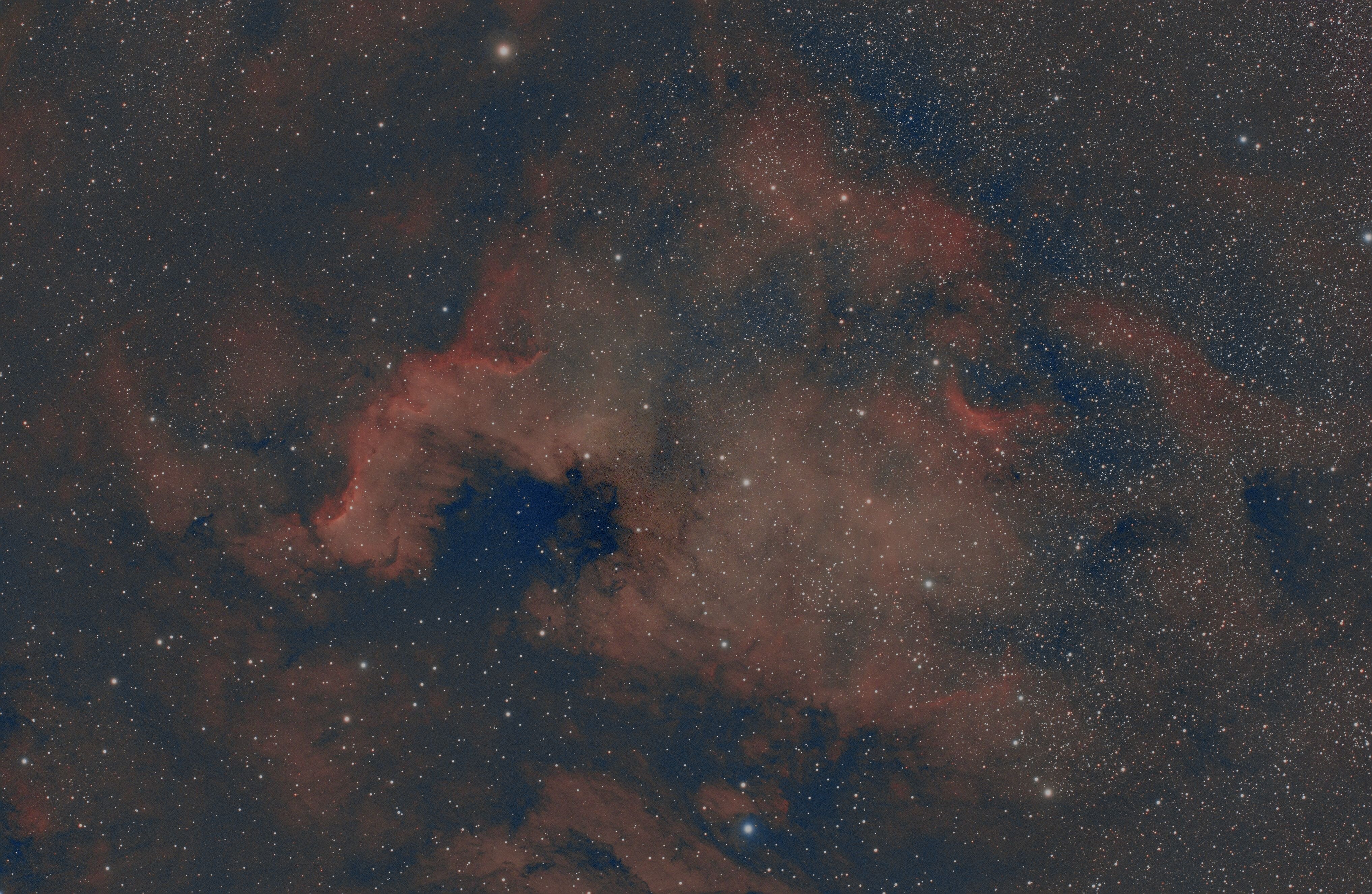

Pourquoi j'ai ca sur mes photos?
peillo
Bonjour à tous;

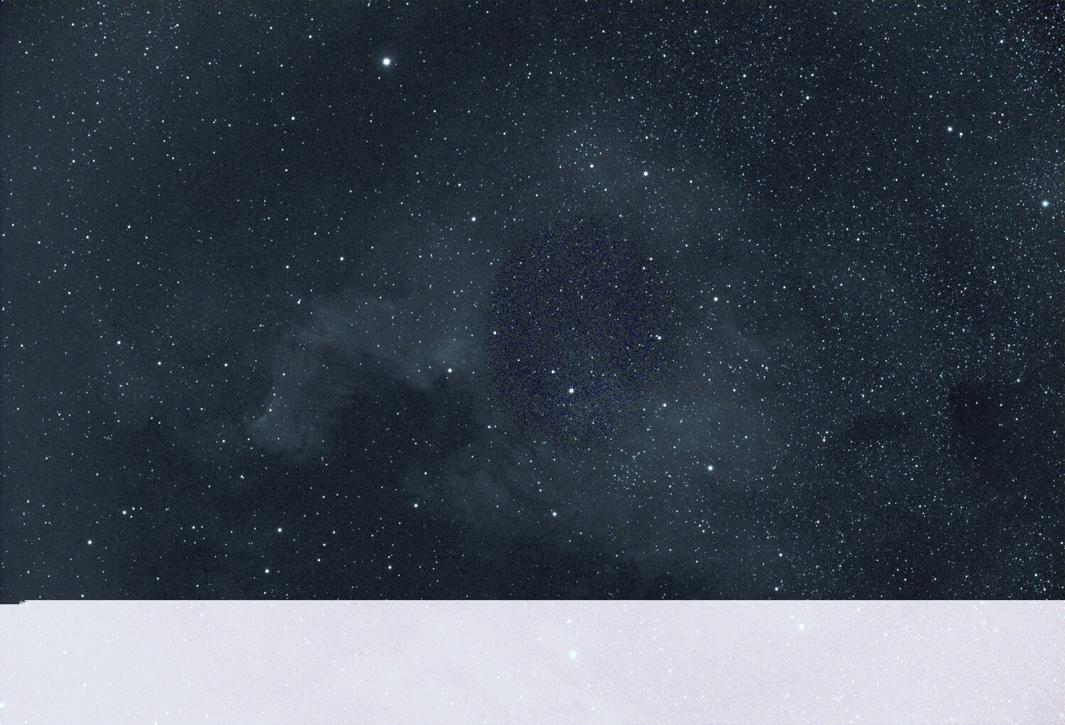

Pouvez-vous m'expliquer pourquoi j'ai cette chose étrange sur mon capteur sur mes 30 brutes de 10 minutes à -20 degrés le même problème;(Possible la pleine lune? ou le fait d'avoir 2 filtres sur la caméra un filtre UV IR CUT Filter et sur le Raf Filtre Optolong L-Enhance j'utilise comme caméra zwo Asi 294 mc pros Color.
Même la photo finale n'est pas terrible.
Je vous remercie pour vos explications, j'espère que ce n'est pas le pire.
quelques idées, j'ai la même caméra mais jamais vu ça (mais pas beaucoup d'expérience non plus).
Même si la ASI294MC n'a pas de filtre UVIR intégré, en utilisant le L-enhance, ce n'est pas la peine d'ajouter le filtre UVIR car ceux-ci sont déjà filtrés par le L-enhance.
Donc un essai sans ce filtre me parait intéressant.
La température de -20, surtout en ce moment, me parait bien basse. - 10 fonctionne bien et peut limiter les effets de condensation. L'essai me parait aussi intéressant.
C'est peut-être un effet de condensation. Il me semble important de refroidir doucement le capteur, par paliers de 5° toutes les qqs minutes par exemple, ou d'utiliser le temps mini de refroidissement sur NINA.
Je suppose qu'il n'y a rien de visible sur la surface du capteur ni sur les filtres?
Les flats ont-ils le même problème?
Bon courage
si tu parles bien de la grosse tâche au milieu de l'image, pour moi ça ressemble fortement à un début de givre.
Et ça serait pas étonnant surtout en voulant refroidir à -20 alors qu'on a des températures caniculaires même la nuit.
Merci beaucoup de vos réponse.
oui Pascale76 effectivement mes flat on fait pareille. et pour le filtre UVIR je s'avais pas je vais l'enlever .
ok Colmic j'aurai pas pensée que ca aurais faire du givre lol.
Merci de vos réponse .
