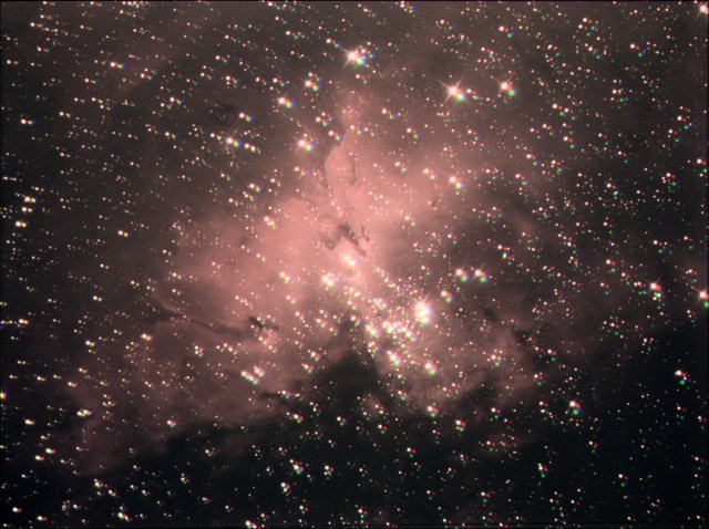

Comment assembler les photos monochrome L, R, V, B pour construire une photo couleur?
J'ai fait mes 4 séries sur 2 jours :L le 18 et 19 juillet, R le 18, V et B le 19.
Une fois compilées avec Deepskystacker j'ai 4 photos N & B pas parfaitement superposables quelques pixels d'écart entre chaque et un très légère rotation (1/2 degrè).
Pour empiler chaque série avec deepskystaker pas de soucis, il ajuste redresse tout cela automatiquement.
Mais en générant la photo RGB (aussi bien avec PixInsight, Iris ou psp) j'ai une photo couleur où chaque étoile est représentée par 3 points très proches mais non superposés des 3 couleurs: un vrai arc en ciel. Idem en superposdant la photo L avec celle en couleur RVB
Je suppose que tous ceux d'entre-vous qui faites de la couleur en RVB êtes face au même problème de l'alignement des 4 photos pour une superposition parfaite.
Comme un petit dessin est plus parlant qu'un long discourt, voila ce que j'obtiens:
Cet exemple a été fait avec pixinsight (fonction recopomsition RVB) puis addition de L avec RVB.
J'ai obtenu la même chose avec Iris (fonction (L)RVB ou avec psp.
Merci pour votre aide
Pierre

Ceci dit, pour cette image précisément, il me semble qu'il y a un problème d'alignement entre les couches... une même étoile n'est pas au même endroit pour chaque couche RVB... et pas non plus pour la couche L :(
Avec PhotoShop, les décalages sont limités à une précision de 1 pixel, ce qui n'est pas toujours suffisant...
Iris permet plus de précision.
Tu remarques le problème pour lequel je cherche une solution!
C'est exactement la question que je pose: comment alignées les images L, R, V, B qui ne le sont pas?, si elles étaient alignées je ne poserai pas la question;)
Pierre
En fait, c'est plus qu'un simple alignement (translation)... il faut refaire la registration d'une couche sur l'autre (translation + rotation).
IRIS devrait faire ça, et aussi les autres programmes de registration :)

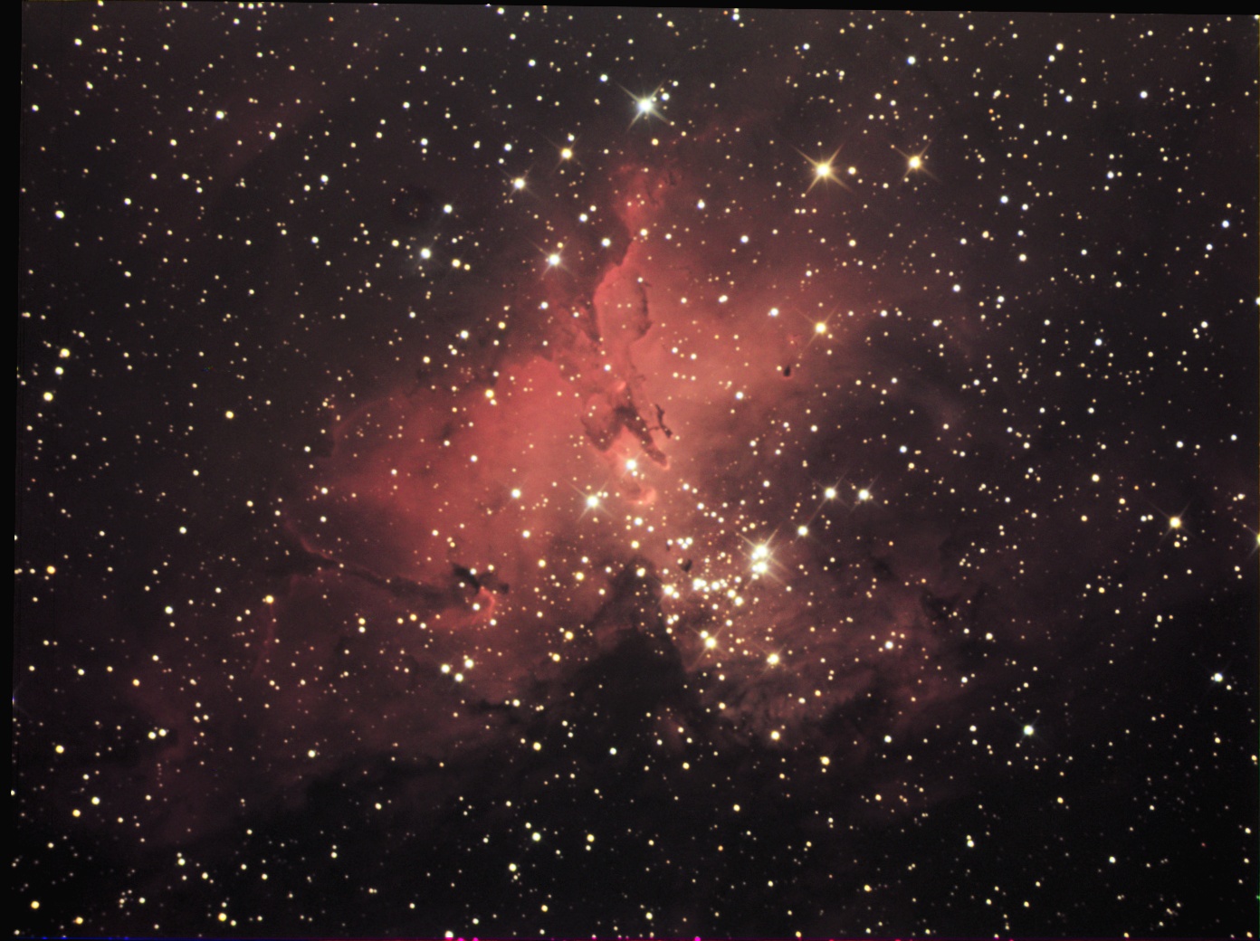

mille mercisssssssssssssssss...... A Pierre et J.M.
Ma première utilisation d'IRIS hors capture vidéo.
Voila sans traitements sauf quelques retouches avec psp
C'est donc ma première LRGB .
C'est un brouillon
Pierre

Vraiment content que çà ait marché :) (quand on donne un conseil, on préfère que ce soit utile...)
Effectivement ton "brouillon" promet beaucoup, tu nous mets l'eau à la bouche.
Ca valait le coup de demander un coup de main, elle est superbe, peut etre juste des etoiles ovales, mais avec l'image reduite c'est vraiment pas genant. bravo
Félicitations Chamois. Une vrai tuerie cette photo !
Je vois que tu t'essaies au tutoriel de ciel et espace hors série sur les traitements de couches RVB :be:
Encore bravo, et ne continue pas comme ca, on est déjà assez démoralisé par cette qualité ...
