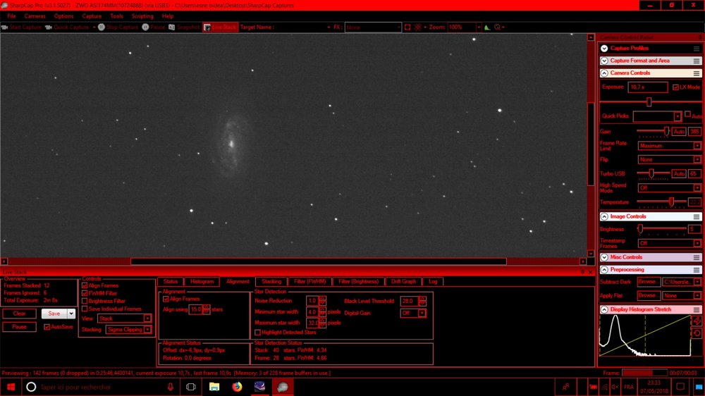

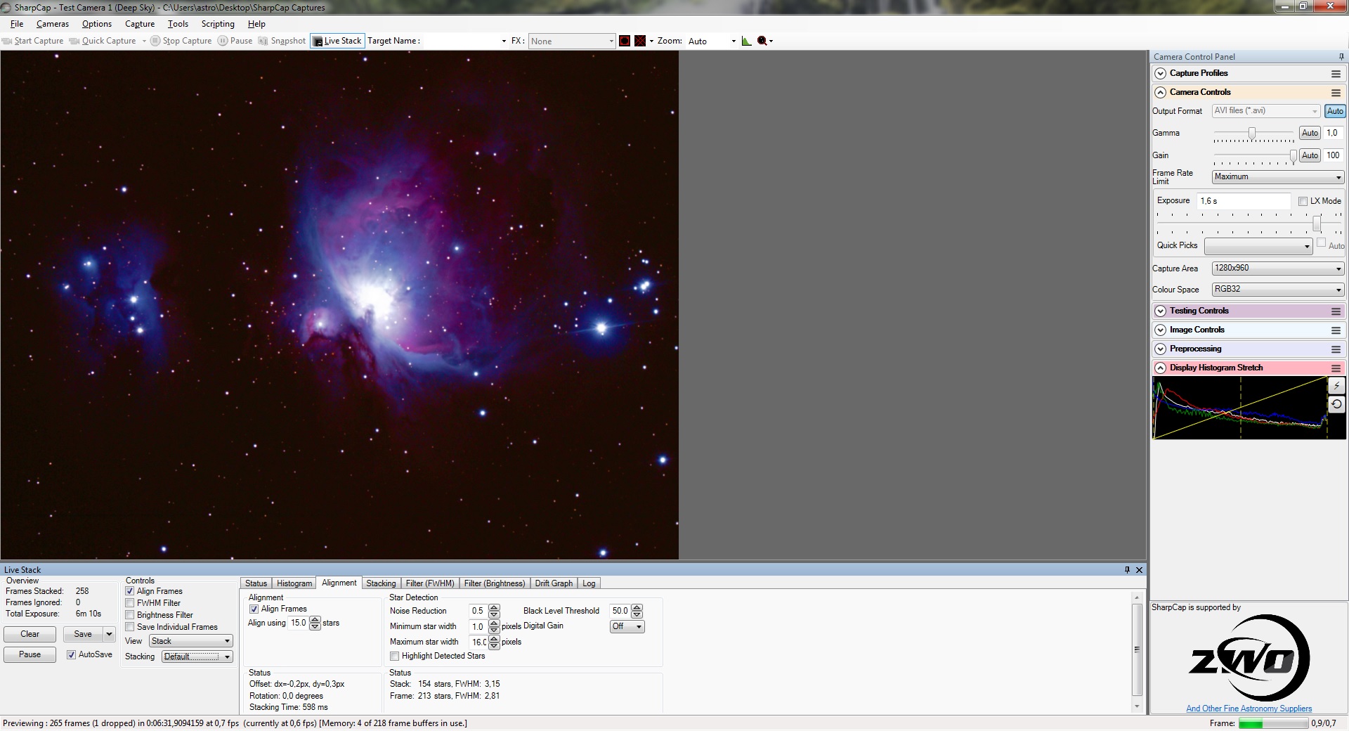

Pour commencer voici une capture d'écran avec la partie Live Stack enclenché.
L'onglet Live Stack ce trouve en dessous de la barre des menus, quand on clique dessus SharpCap ouvre une fenêtre sous l'image et commence immédiatement l'empilage
des images en affichant l'image empilée au lieu de l'image individuels.
L'interface utilisateur pour contrôler le Stacking en direct apparaît dans la zone de travail sous l'image de la caméra et est divisé en un panneau gauche toujours visible et une série d'onglets à droite.

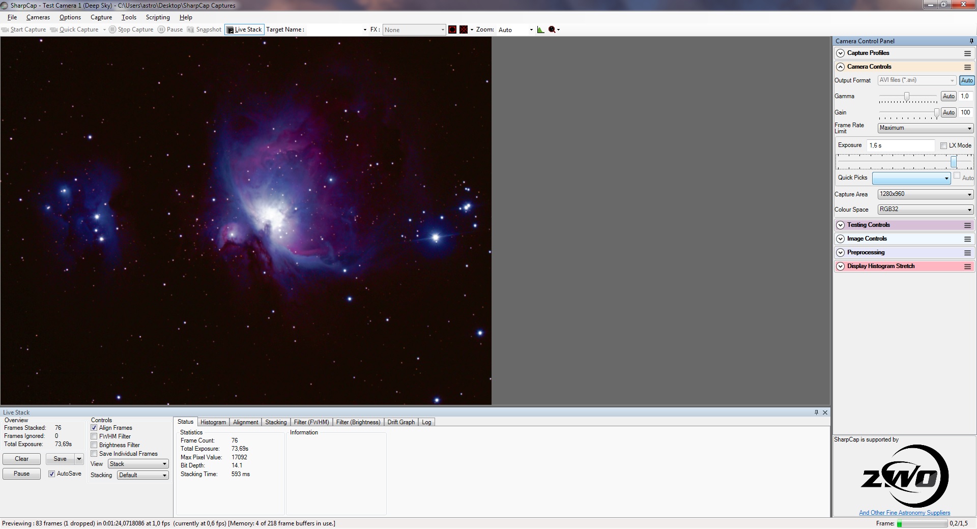

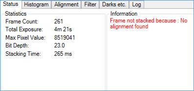

L'onglet Status affiche des informations plus détaillées sur le processus d'empilement. Il est intéressant de voir Stacking Time qui est le temps nécessaire pour traiter l'alignement, l'empilage et les calculs nécessaires pour chaque trame.
Si ce temps est plus long que la durée d'exposition, les images seront supprimées de l'empilement en raison de l'image précédente encore en empilement lorsque l'image suivante arrive.
Le panneau d'information de droite affiche des messages d'avertissement ou d'erreur en cas d'erreur d'empilement .

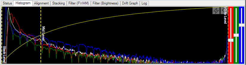

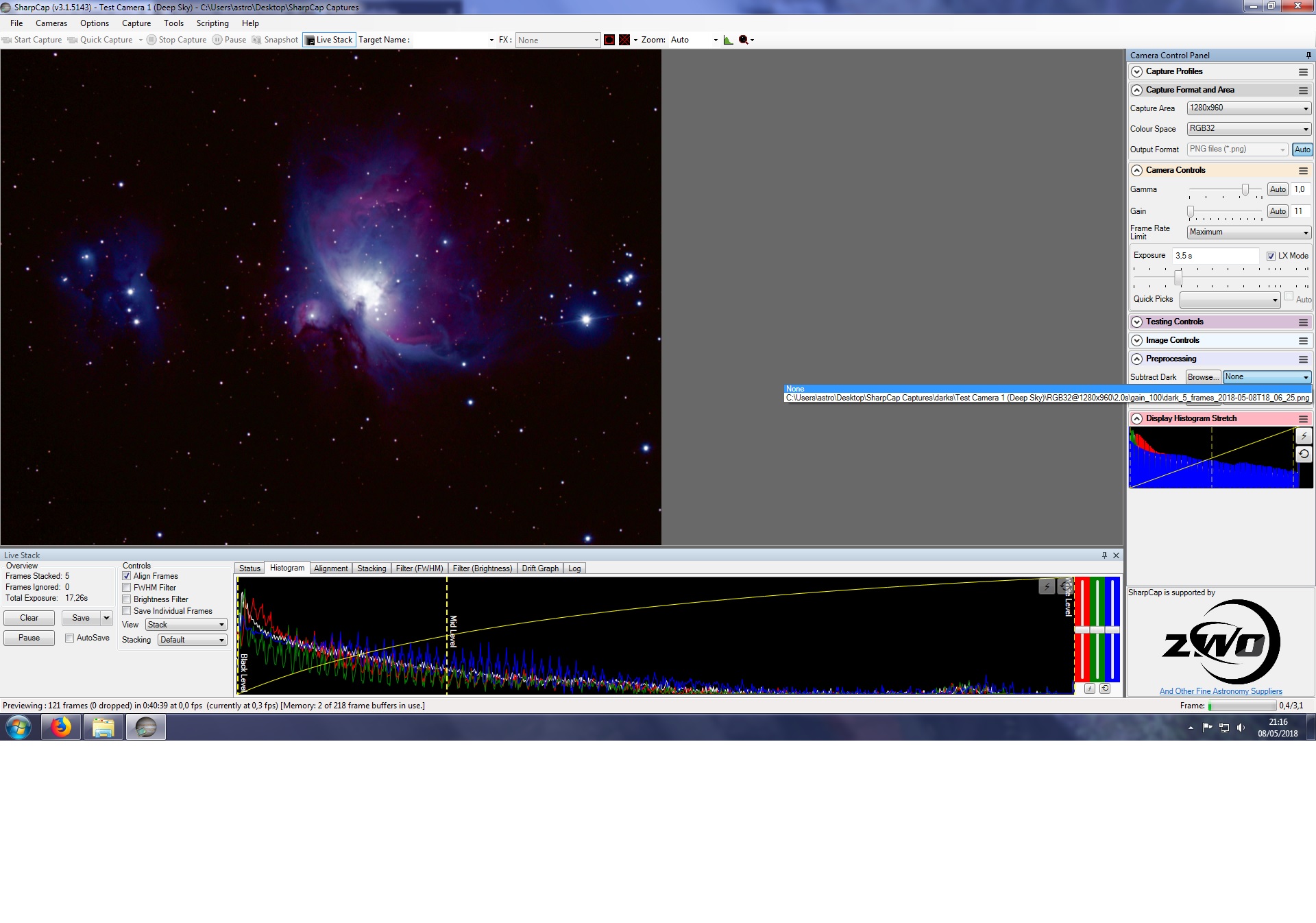

Voici l'histogramme de la version 3.1 qui offre la possibilité d'agir sur les 3 niveaux, la balance des couleurs est seulement en version pro.
Les modifications apporter avec cette histogramme agissent directement sur l'image empilée, si vous sauvegarder " l'image afficher " les praramètres
de l'histogramme sont sauvegardés sur l'image enregistrée. Si vous afficher les images individuelles utiliser plutôt le petit histogramme dans la colonne de droite,
le grand n'ayant pas d'effet sur les images individuelles.

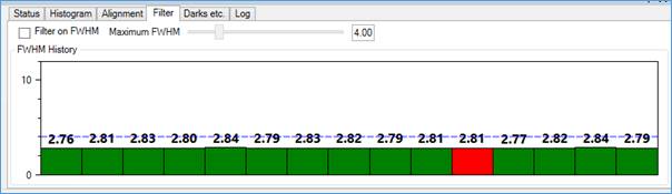

L'onglet Filter FWHM, utilisez le curseur pour spécifier une valeur maximale à mi - hauteur pour les trames à utiliser. Il montre une histoire des images récentes.Les cadres utilisés sont verts, les cadres mis au rebut par filtrage sont rouges.

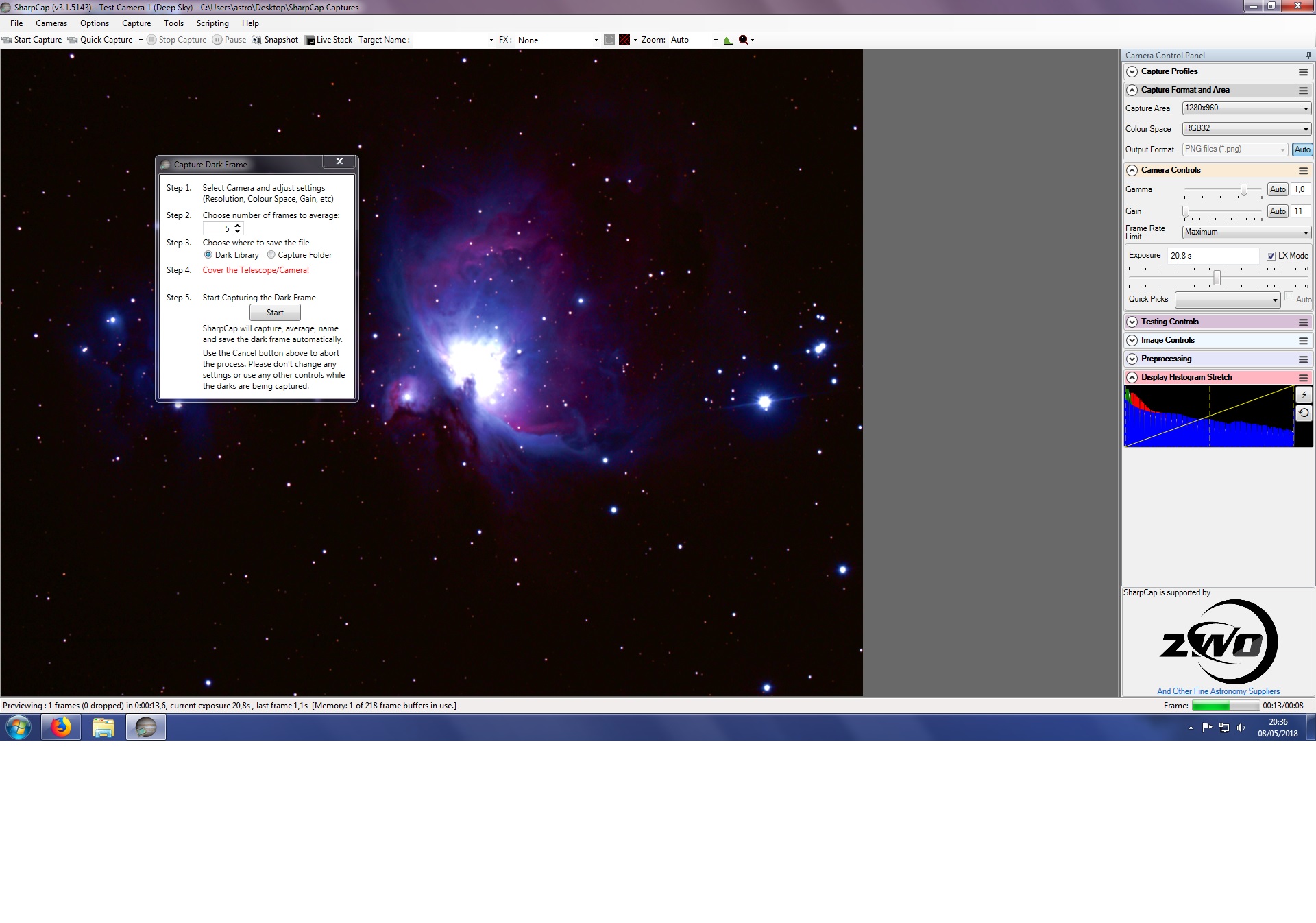

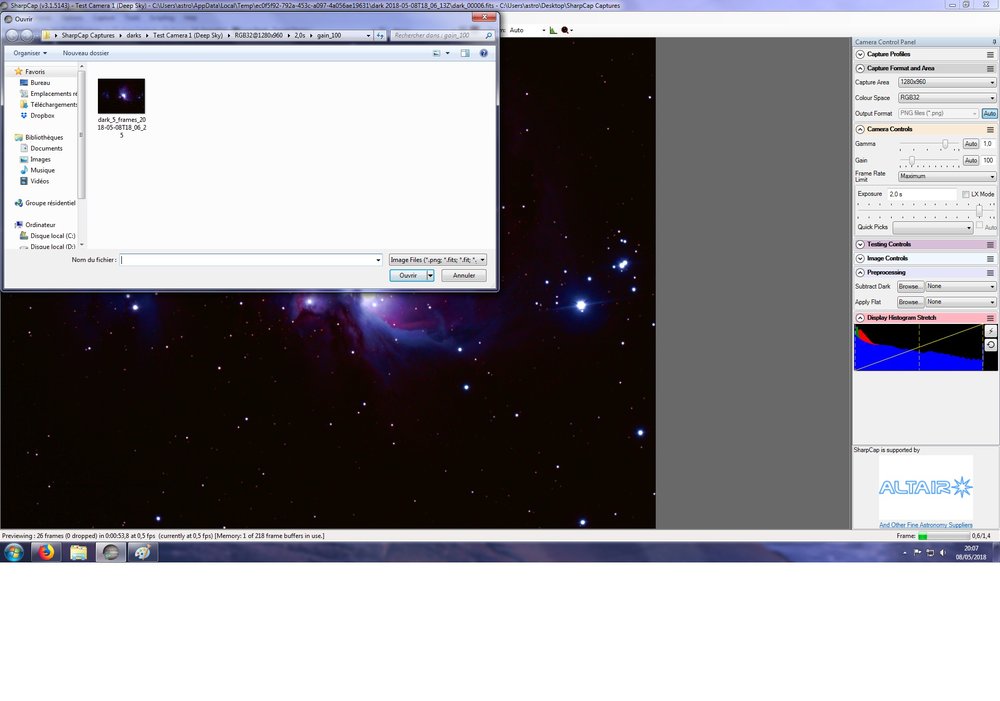

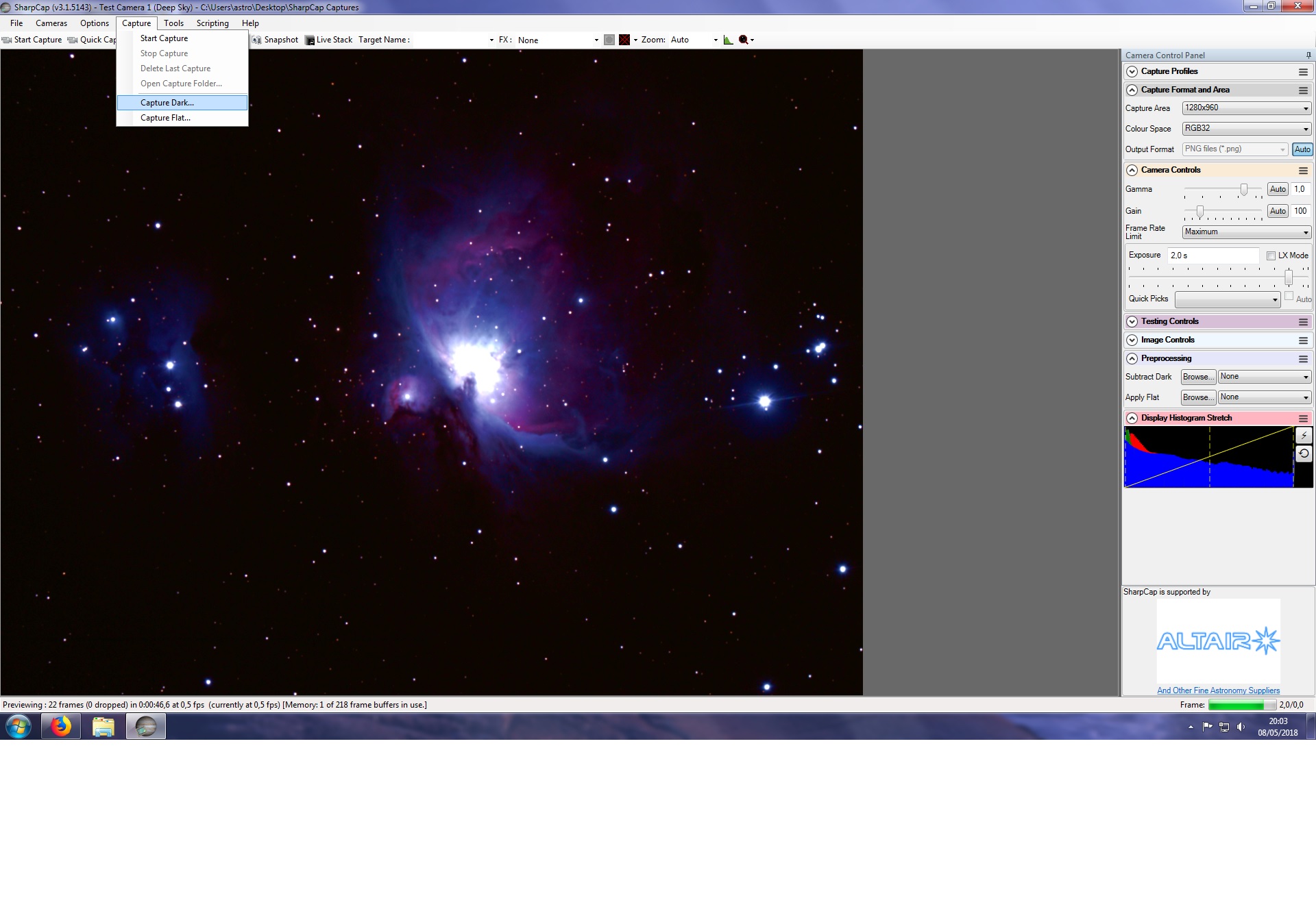

L'utilisation de dark et flat avec SarpCap est très simple, ils offrent la possibilité d'amélioré le rendu de l'image en enlevant avec les darks
les défauts des capteurs dont l'AmpGlow, les pixels chauds, le bruit dut au temps de pose et d'autres défauts comme ceux de l'optique avec les flats.
Comme on est pas en astrophotographie de mon coté je fais mes darks en début de session une fois mon temps de pose et mon gain déterminés pour la soirée.
On peut réutiliser d'anciens darks même si le temps et le gain sont différent, par contre il faut la même définition et le même binning.
Pour commencer on ouvre l'onglet capture dans la barre des menus et on clic sur capture dark.
Une fenêtre s'ouvre et affiche les paramètres pour la création d'un master dark, sélectionner le nombres d'images pour le master, la possibilité de sauvegarder
le master soit dans une librairie de dark soit dans le dossier de sauvegarde de la session d'image. Bien sur on oubli par de mettre le cache devant sont instrument ;)
Une fois les images darks prisent et le master créé la fenêtre ce ferme automatiquement, il ne reste plus qu'à aller chercher le fichier.
Une chose que j'aime bien dans SharpCap est sa gestion des fichiers, pour ouvrir notre master dark rien de plus simple on clic sur Preprocessing dans
la colonne de droite, l'onglet s'ouvre, on clic sur Browse dark où flat, une fenêtre s'ouvre où a été enregistré le master, on prend le temps de vérifier dans la
barre d'adresse de la fenêtre que c'est bien le fichier que l'on vient de créer et on a plus qu'à sélectionner le fichier.
On a aussi la possibilité de choisir un master déjà stocké dans la librairie des darks où flats. Pour cela il suffit d'ouvrir l'onglet None et apparait tous les masters créés en librairie.
Je vous laisse maintenant le plaisir de découvrir l'utilité des darks et flats :) .

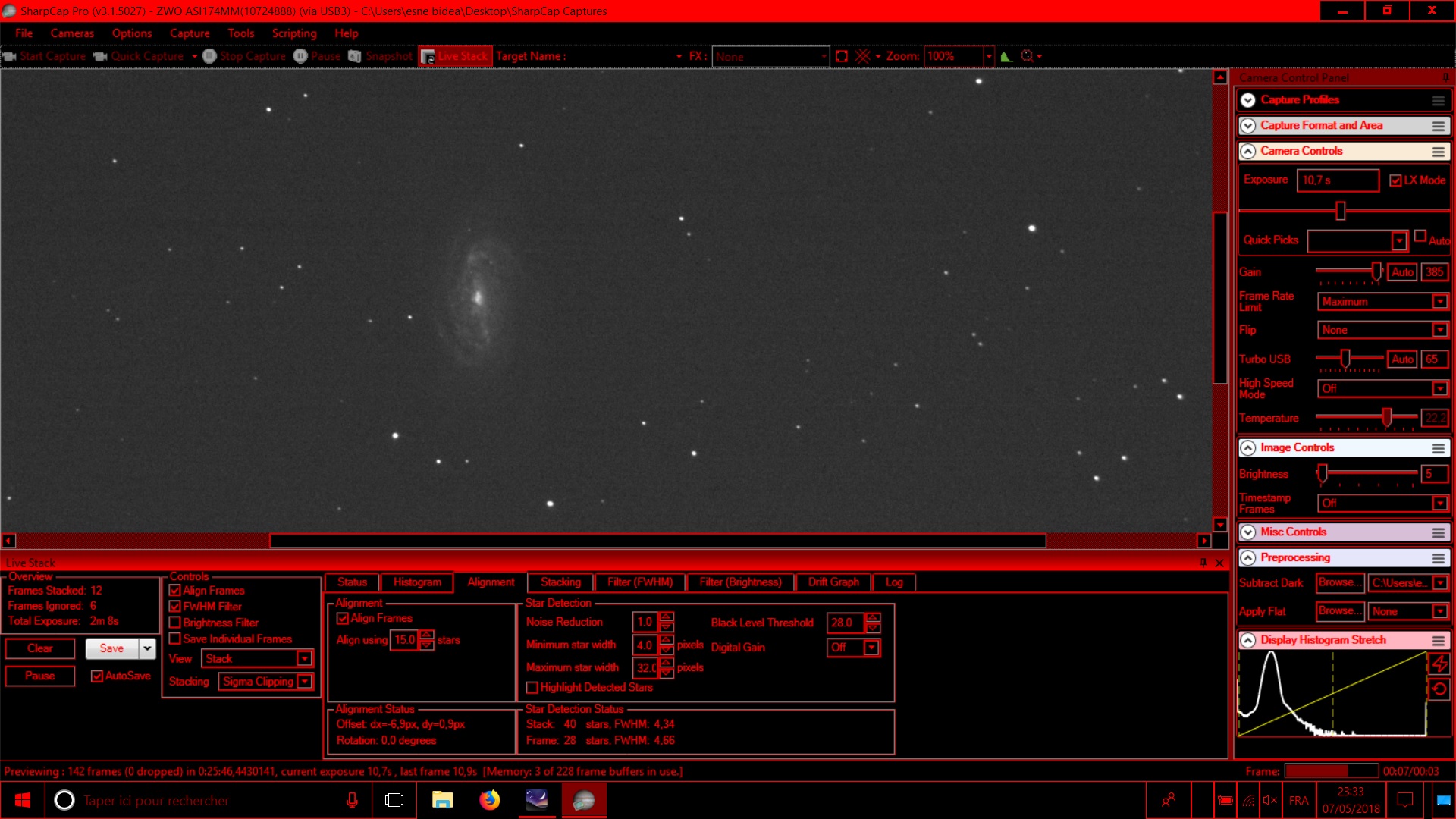

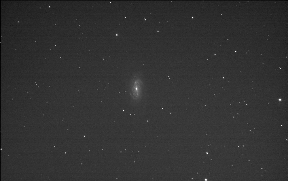

Voici une session d'empilement en direct faite dernièrement avec SharpCap et une caméra ZWO asi 174MM.
On verra par la même occasion ce qu'apporte le nombre d'empilement. Le télescope utilisé pour cette session est un newton de 150/750 f5.
Voyons la première copie d'écran.
Tout en haut de la fenêtre est indiqué la version de SharpCap ainsi que la caméra utilisé. On trouve les paramètres de la caméra dans la colonne de droite onglet camera contrôle,
Ils peuvent être légèrement différents suivant la marque et le modèle de la caméra mais dans l'ensemble ils restent identiques.
Dans l'onglet Capture Format and Area ce trouvent les paramètres de taille de capture, l'espace couleur, le binning et le format de sortie du fichier.
Dans la fenêtre sous l'image nous voyons mes paramètres d'alignement, le principale que je touche est le minimum star pixel que je met sur 4 afin d'éviter
qu'il ne prenne un pixel chaud pour une étoile. Je modifies aussi en fonction de la qualité de mon ciel le Black Level que je place entre 25 et 35,
35 étant quand les étoiles sont plus difficiles à voir. En bas dans Alignement Status nous pouvons voir le décalage du au défaut de suivi de ma monture.
Regardons notre image, le stack comme on peut le voir dans la colonne de gauche en dessous est de 12 images, 6 ont été rejetés, ce qui représente 2m 8s au total.
On commence à bien voir les bras spiraux de cette galaxie de Mag 9,7, l'image est encore bruitée et on peut voir du banding mais le traitement de l'image reste efficace
surtout au niveau des darks pour l'Amp Glow car la 174MM avec un gain à 385 à un Amp Glow assez présent.

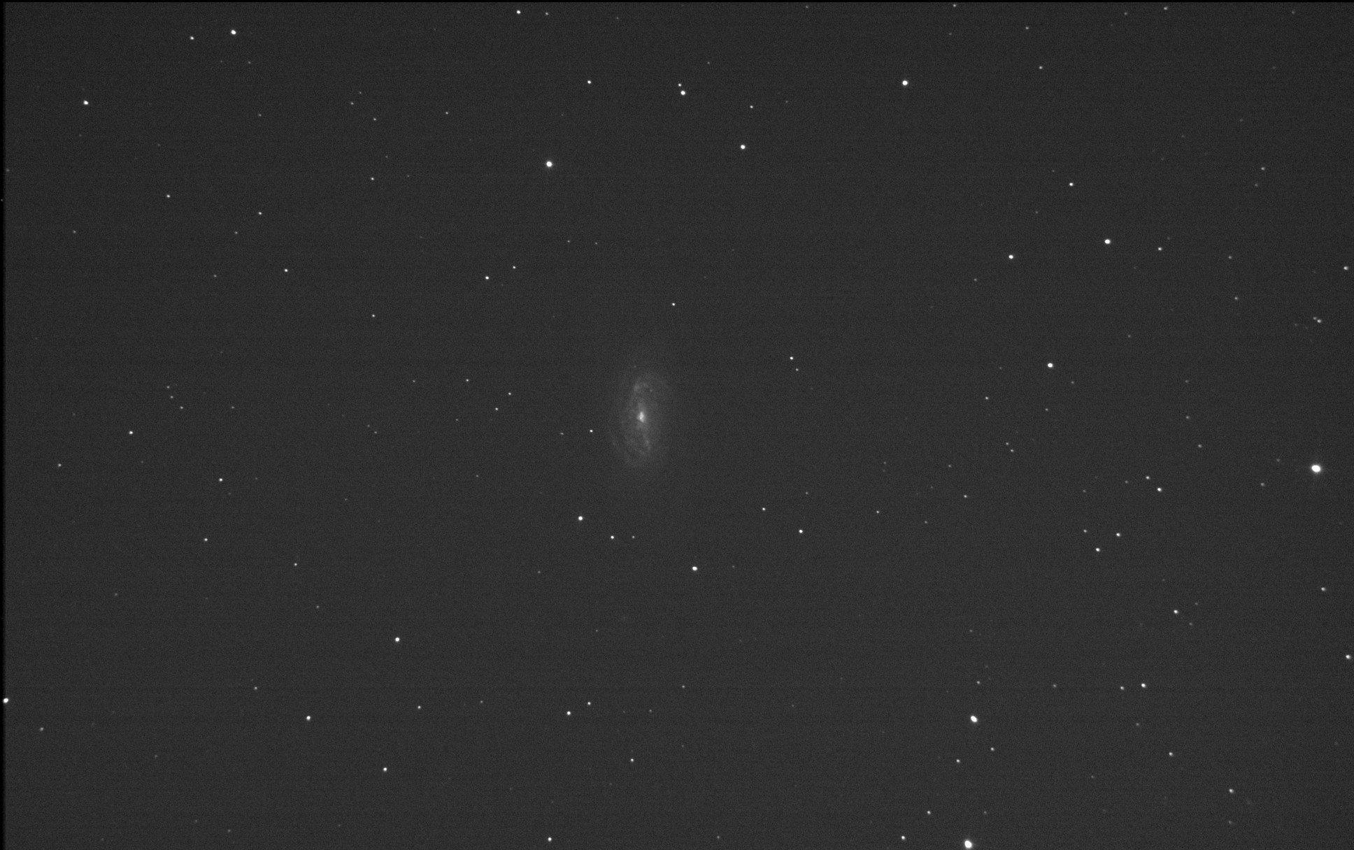

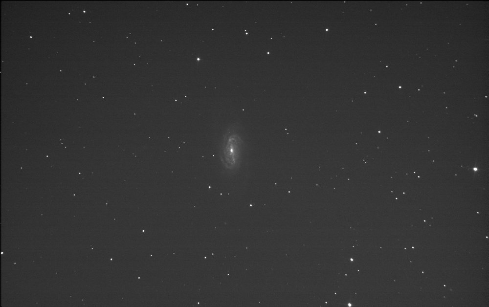

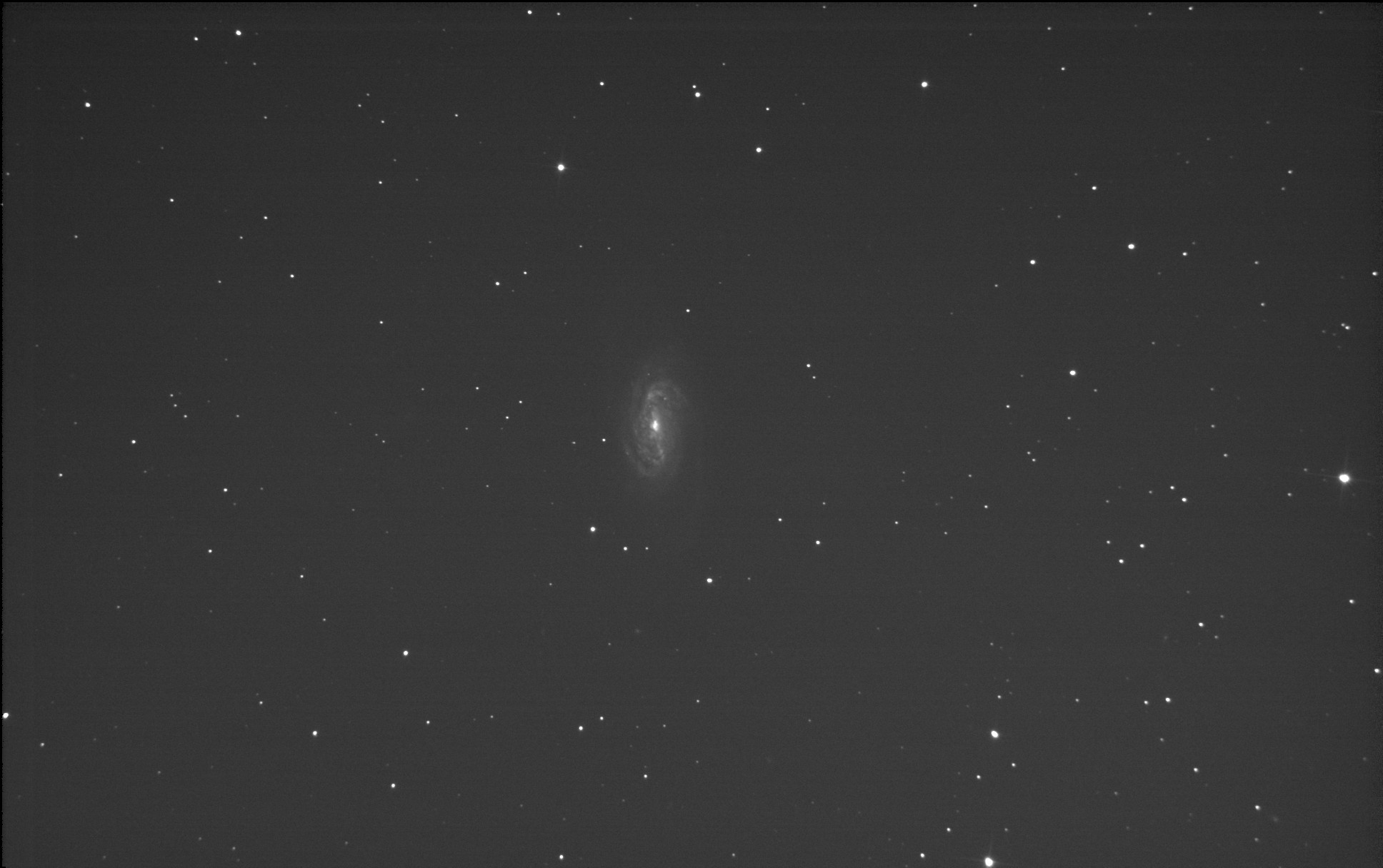

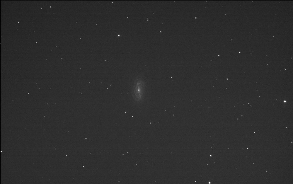

Voici maintenant une série d'image sauvegarder avec seulement les paramètres niveaux d'affichage et différents nombres d'empilages.
Voici le résultat d'un empilement de 10x10.7s soit 1 minute et 47 secondes, on pourrait s’arrêter la l'image est propre et à du détail.

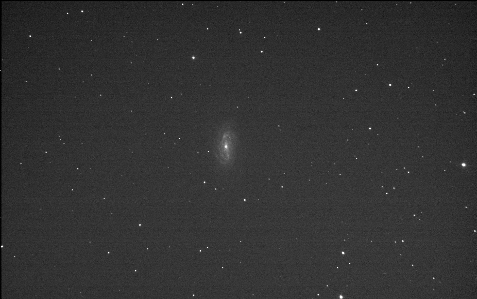

Poussons plus loin avec 20 images.
Sur la qualité général la différence est quasiment inexistante, normal j'ai commencé à jouer sur les niveaux car la galaxie a gagnée en détails.

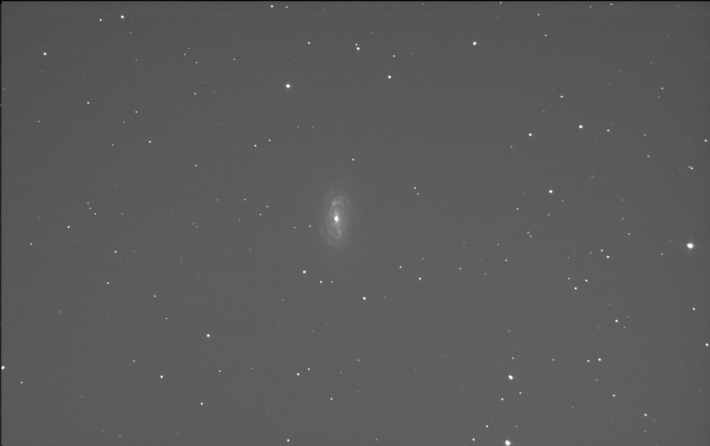

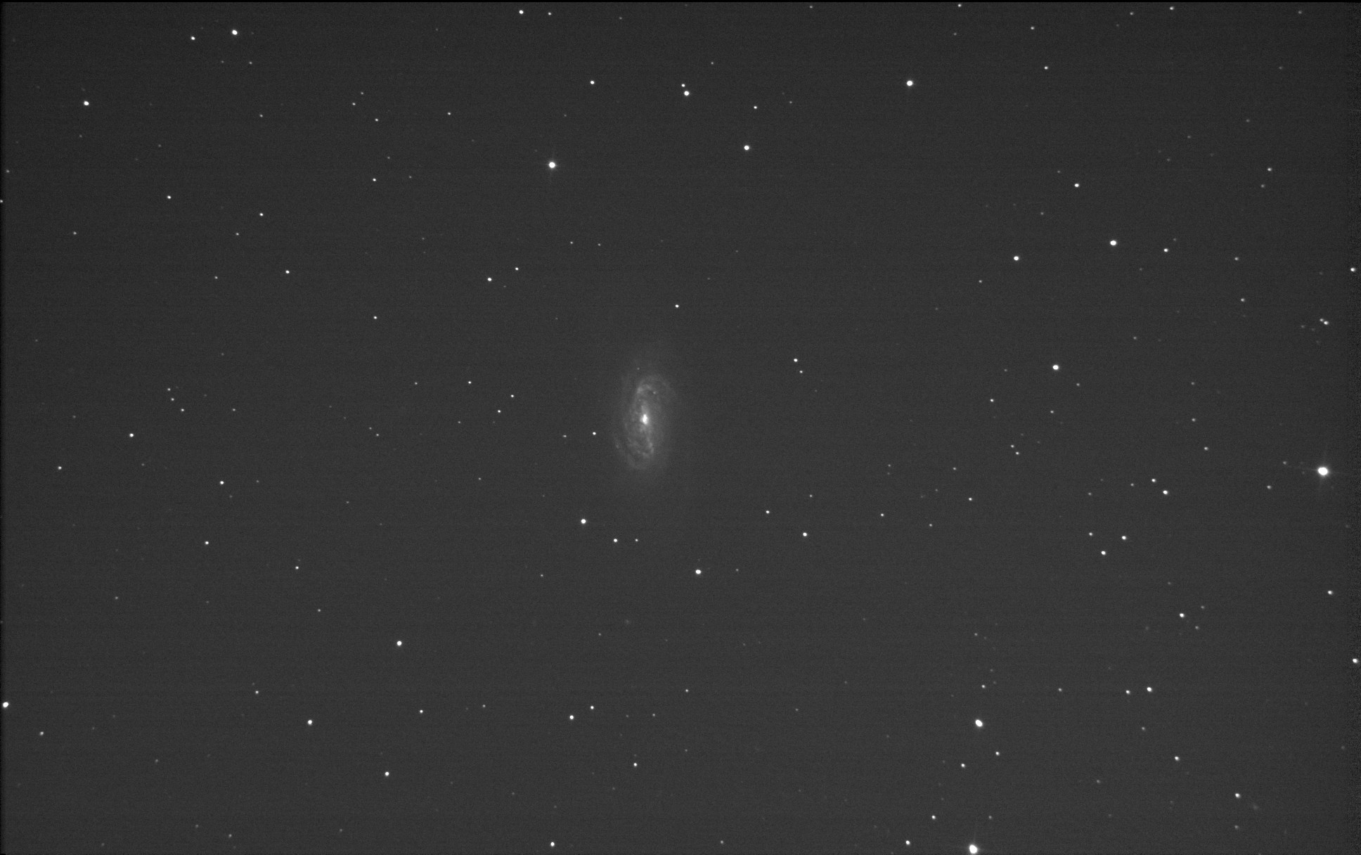

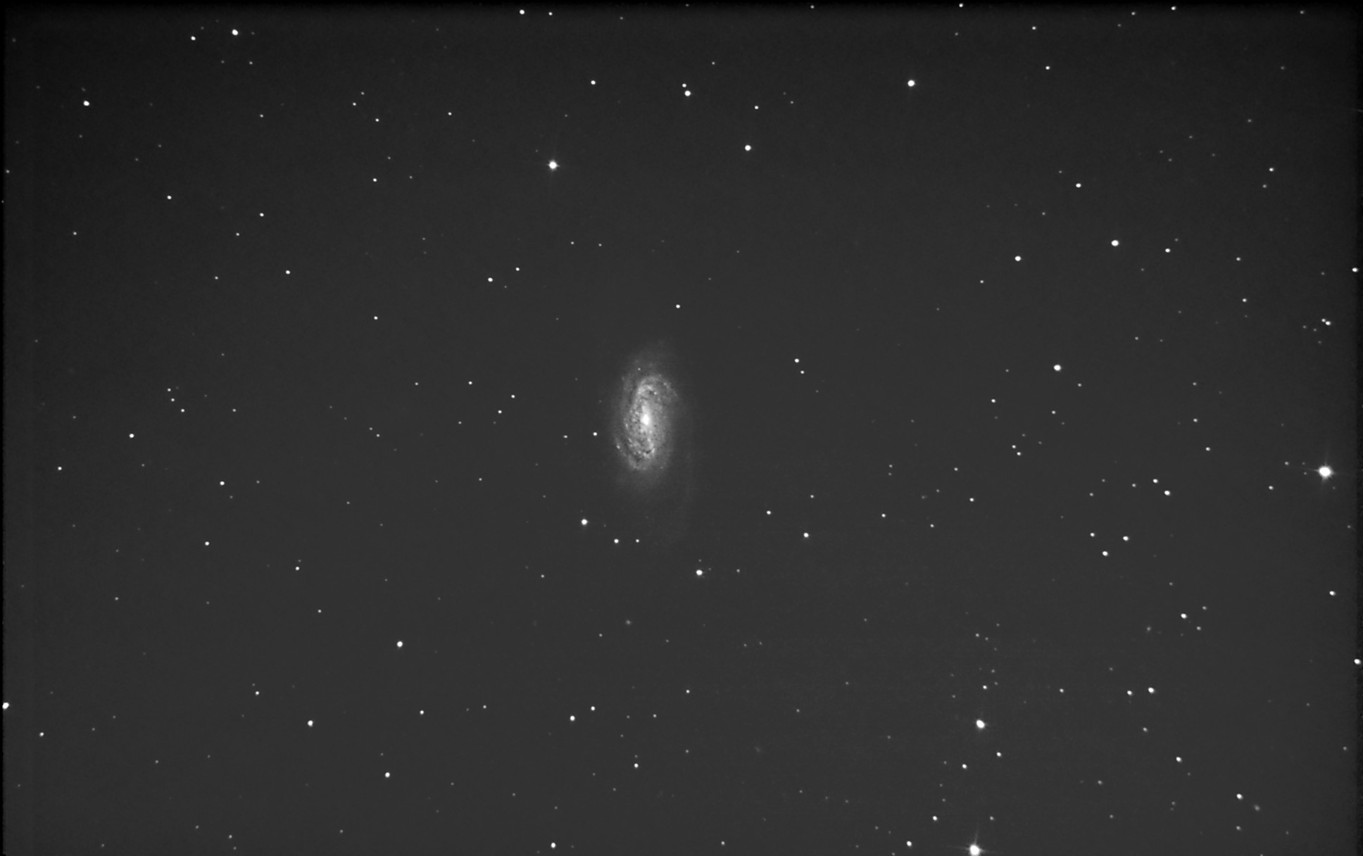

Sur l'image suivante on passe à 41x10.7s soit 7 minutes et 18 secondes.
La c'est différent l'impression de détail gagné dans la galaxie est moindre mais la diminution des défauts de l'image elle est bien visible.

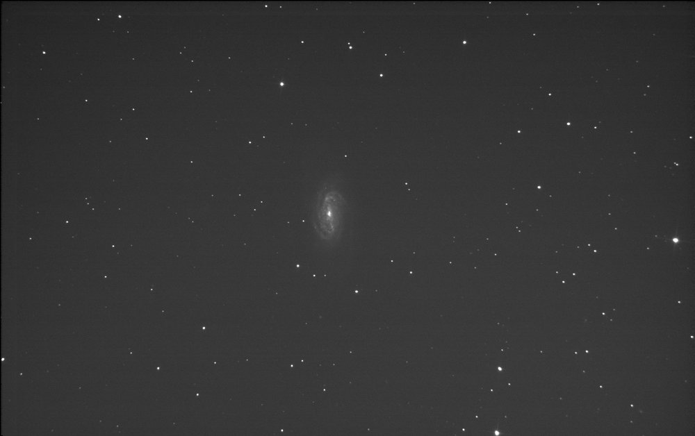

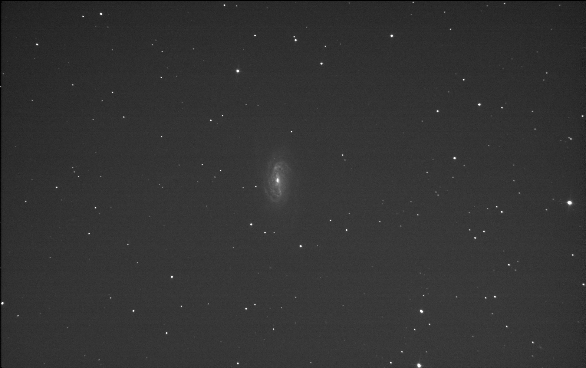

Une autre avec 57 stacks.
L'amélioration de l'image est encore visible mais on n'a pas l'impression de gagner en détail, pourtant il sont la les détails mais seulement plus difficiles à faire apparaitrent
avec seulement les niveaux en réglages. C'est une chose que j'ai remarqué que ce soit avec SharpCap ou l'Infinity, les détails apparaissent rapidement dès les premières images,
c'est même surprenant sur des objets faciles on pourrait ce contenter des fois juste de la première image, mais à partir d'un certains nombres d'empilages ils arrivent bien plus doucement,
il faut zoomer pour bien voir la différence, prime alors les corrections de l'image.

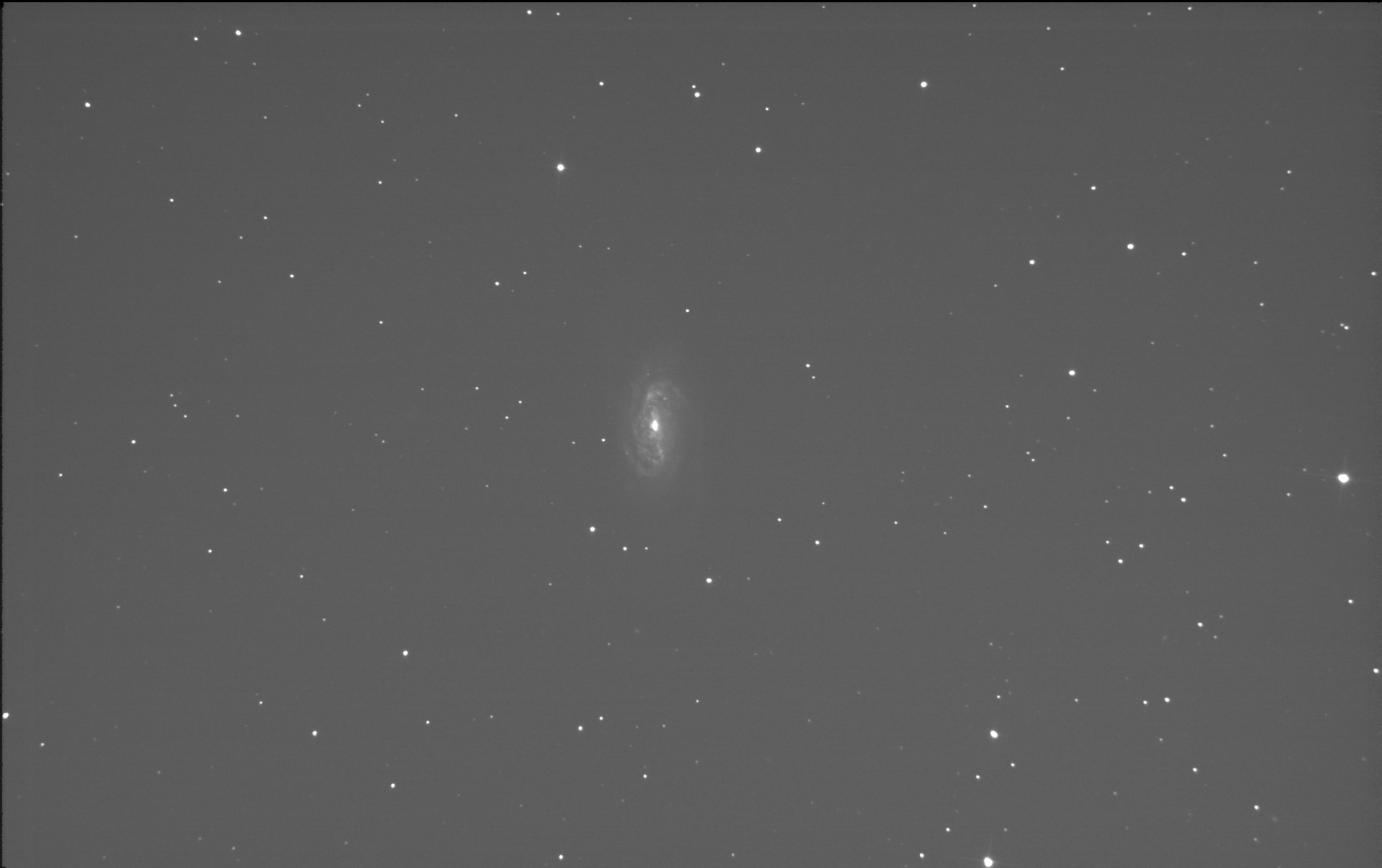

J'ai pousser plus loin avec ce stack de 155x10.7s soit environ 27 minutes.
Je vous laisse le soin de voir si différence il y a ;)

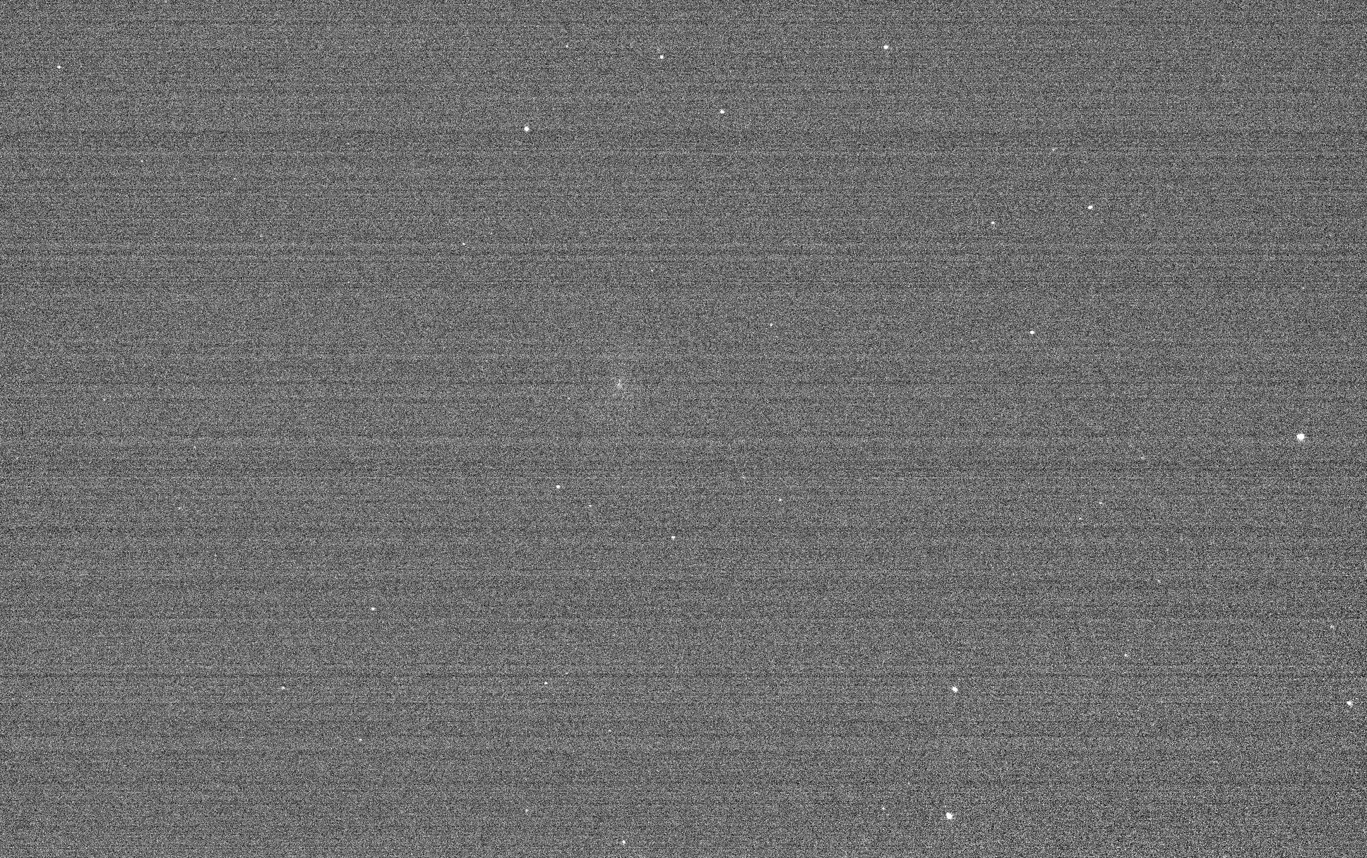

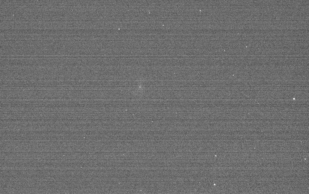

Voici maintenant une image brute de 10.7s sauvegarder en fit 32bits, image venant donc directement de la caméra sans aucun traitement de SharpCap.
C'est la que l'on voit tout le travail de traitement que fait SharpCap quand il nous montre les premières images vu plus haut.
La sauvegarde  maintenant en fits 32bits du stack de 155 images suivi de celle retouchée après et loin de moi d'être un expert en la matière ;):)
5af243a4ea252_ngc2903Stack_32bits_155frames_1659s.thumb.jpg.26390a82295b1fcf98dd221249ebb4fb.jpg

LOYE nous dit utiliser l' ATIK INFINITY avec SHARPCAP.  cela oblige à utiliser ASCOM ?
J'utilise SHARPCAP avec une QHY5L, pour pouvoir bénéficier des darks en version gratuite je garde la version 2.9. Attention dans ce cas le fichier darks comporte un "signe alpha" dans son nom, ce que W10 ne supporte pas. Il faut renommer le fichier avant utilisation.
Bonjour guy69 :)
En effet SharpCap si je ne fait pas d'erreur passe par Ascom pour gérer l'Atik, mais il est loin de la gérer comme le fait le logiciel Infinity.
Par contre il est très bon avec les Altair, ZWO, QHY et autres.
Merci pour l'astuce des darks avec W10 et la version 2.9 ;) .
