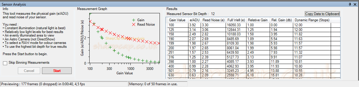

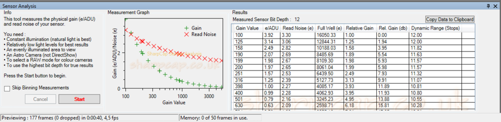

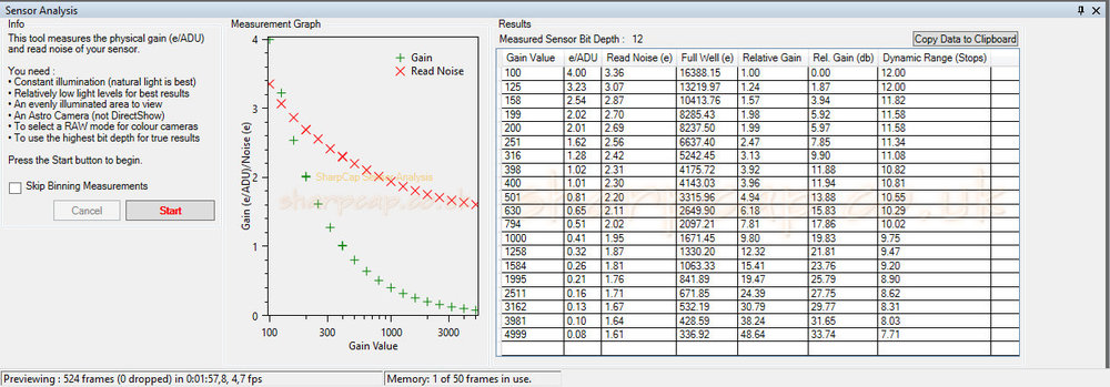

Salut @clouzot,
Tu as refais des test? si non:
  • Lance un "Sensor Analysis" pour chaque mode de ta caméra. C'est bizarre que tu rencontre des problèmes à cette étape.
Un exemple de rapport réalisé en intérieur, ma caméra posée au sol, avec une chaussette blanche devant le capteur, une dalle led à l'autre bout du couloir, calée contre le mur, avec une serviette blanche pour atténuer la luminosité, enfin bref...un bon merdier!
Un autre exemple réalisé dans les règles de l'art,en extérieur, une journée ensoleillée,  la caméra sur le tube, et un tissu blanc bien tendu sur l’orifice du 300 (idem réalisation de Flats)
Il y a des écarts, je suppose que le deuxième rapport est meilleur, mais dans la pratique, pour avoir utilisé les deux je n'ai vu aucune différence.
Je l'ai également testé en intérieur, juste avec une chaussette sur la caméra, et à travers la baie vitrée, ça marchait aussi. Tout ça pour te dire que tu peux essayer en intérieur, en multipliant les couches de tissu sur ta cam pour faire tombé la luminosité si besoin, l'important est que celle-ci reste constante tout au long du test .
  • Une fois ton rapport en poche, tu pointes une zone du ciel avec peu d'étoile, pas trop basse sur l'horizon et avec une PL "modérée" (si la PL est trop forte l'analyse du "Brain risque d'être un tantinet exotique...)
Je trouve cet outil plutôt bon, et intéressant pour moi qui observe sous un ciel disparate ( pas trop mal sur 180°, et moins bon sur les autres 180° ). Outre les réglages, cela me permet également de choisir le bon moment et la bonne portion du ciel pour imager une cible, même si à l’écran, et avec un peu de pratique on se rend compte rapidement si ça va le faire ou pas...
