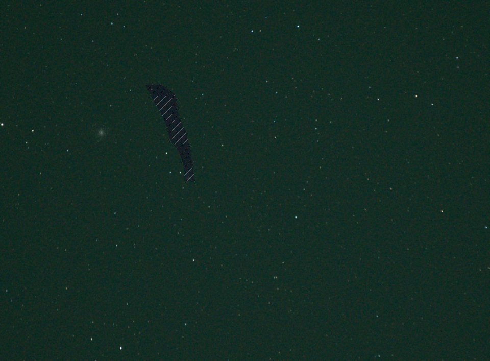

Voici les deux images alignées sur la comète et les étoiles :
Si quelqu'un arrive à obtenir quelque chose de sympa ...

J'essaierai de voir sur Sequator la démarche exacte que j'ai faite pour avoir le double alignement, de tête je ne m'en souviens pas.
Je viens de vérifier, chez moi ça fonctionne sur Sequator. La grosse différence c'est que chez moi la comète est comme une étoile, je shoote à 300mm de focale avec un APSC. Mais en sélectionnant freeze ground et en "peignant" toute la partie "étoiles" avec l'outil "sky region", ça me fait bien le double alignement.
Pour l'assemblage de tes deux clichés, j'ai tenté quelque chose sur photoshop, sans arriver à quelque chose de satisfaisant mais je suis mauvais avec photoshop.
