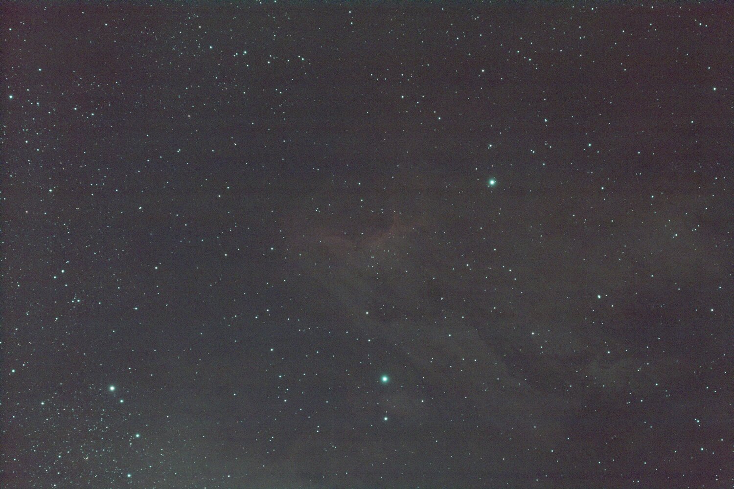

Je viens d'acquérir un Optolong L-enhance, content d'avoir du beau temps , je me suis jeté corps et âme dans les prises de vues.
Lunette 80ED, Canon 60D à 800 ISO defiltré total, HEQ5 et guidage, le tout piloté par Ekos.
3 sessions de 3 heures donc 180 x 180s soit 9H de poses.
J'ai traité le tout avec Sirilic et obtenu cette image - OHHHH déception cruelle !!!!!! est-ce un problème de chaleur mais je me retrouve en couche V et B avec plein de "rayures" !!!
Je me pose maintenant bêtement la question, fallait-il faire les fichiers de calibration sans le filtre ? Problème d'APN, temps de pose trop long ?
Il y a du signal  à exploiter mais je ne vois pas ce qui ne va pas ...
Je vous joins la brutes d'empilement
Ca me met un peu les boules !
Merci à ceux qui pourront m'aider ;)

Sinon, voila l'image stretchée juste un poil sinon on ne voit rien ... On voit bien l'emplumé mais on voit bien aussi les stries

Le problème de banding du 60D semble bien connu.
En hiver phénomène absent car températures froides.
En été par temps chaud ça apparaît.

Mes flats ont l'air correcte, oui j'ai fais du dithering toutes les 5 poses

Pffff ca semble bien être le problème,  je vais faire une réduction de la trame sur la séquence avant le pretraitement

Je pense que tu as raison ...les offsets sont correctes.
