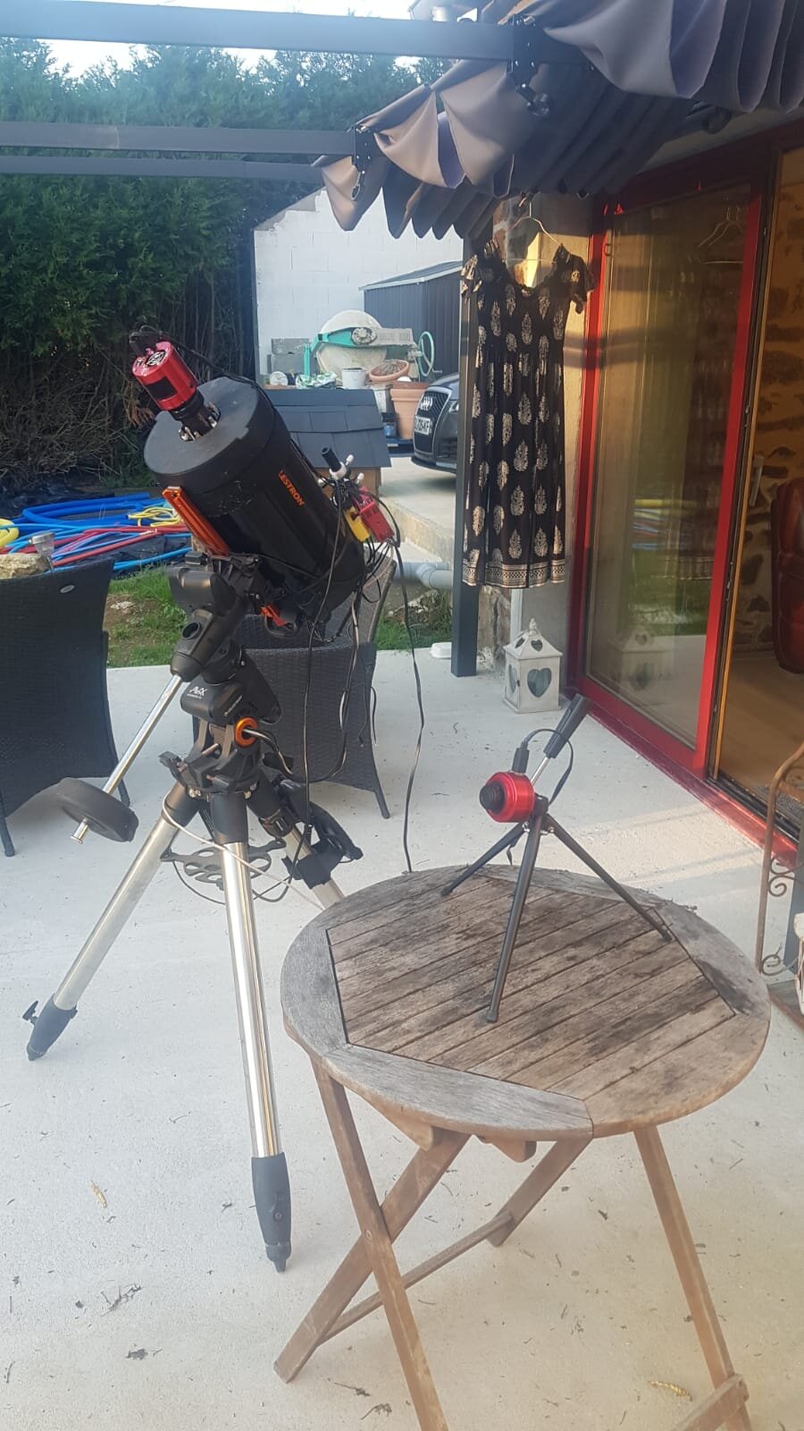

j'attent mon collimateur et là je viens de monter l asi224 sur un trepied, ce soir je vais essayer de faire qq photo ciel /paysage avec exposition automatique et le logiciel de capture natif de asi
quelques conseils?
Il y a 4 heures, Vtec35 a dit :
et là je viens de monter l asi224 sur un trepied, ce soir je vais essayer de faire qq photo ciel /paysage avec exposition automatique et le logiciel de capture natif de asi  quelques conseils?
Salut @Vtec35 tu as monté l'asi 224 derrière quel instrument?
Salut
j’ai déjà monté mon asi 224mc sur un trépied tout simple comme toi.
j’ai essayé des circumpolaires avec ce montage et aussi laisser tourner une partie de la nuit aussi  pour les étoiles filantes.
asilive est relativement simple à utiliser, je laissais tourner à 20 ou 25 sec de pose.
pour les circumpolaires ne pas cocher l’alignement des images 😉 je me suis fais avoir…..😅
Tu dois avoir un truc à cocher aussi pour garder toutes les images en mémoire.
après je connais pas plus cette technique, c’était juste pour essayer
bon ciel !
Modifié par Tiyann
Salut alors n'ayant pas d'ordi portable pour le moment, j'ai utilisé mon Asie air pour faire la gestion et je piloter les captures avec le téléphone je vais vous montrer ce soir ce que j'ai pris bon c'est pas terrible ce que je vois c'est que trop d'image avec le paysage le paysage devient flou parce que forcément il doit bouger un peu pendant la nuit avec le vent mais en même temps j'ai fait un live stacking donc effectivement il a dû travailler un peu les images pour faire coïncider les étoiles mais sur 2h je n'ai pas de ligne au niveau des étoiles
Additionner les photos sur le paysage, c'est ce qu'il y a de plus simple : tu ne bouges pas l'appareil photo pendant les prises de vue (s'il est sur trépied, il n'y a rien à faire, et s'il est en parallèle à un télescope, il faut couper le moteur) et tu additionnes les images bêtement, puisque le paysage est alors au même endroit sur toutes les photos.
