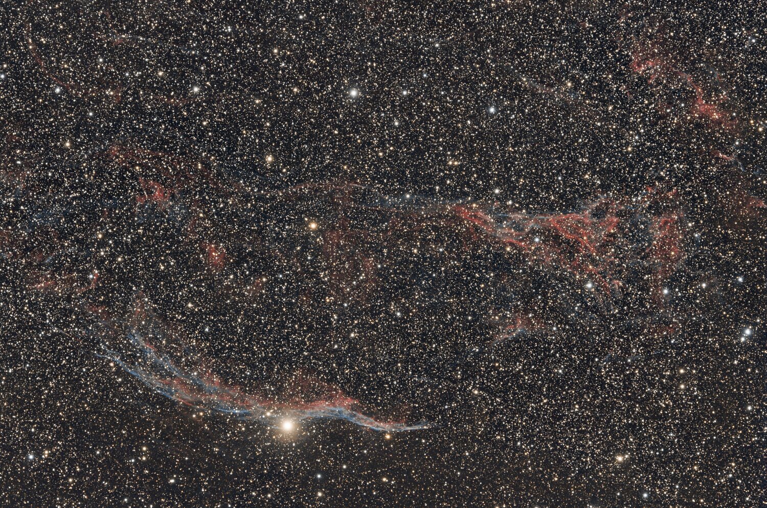

Suite du traitement des données acquises sur le Causse Noir fin juillet, je vous propose ce grand classique mais nouveau pour moi, notamment en traitement !
L'apprentissage est long, mais j'ai trouvé un tutoriel qui m'a fait progresser, enfin j'espère ... :rolleyes:
Voici donc trois versions parmi toutes les itérations réalisées ! :be:
Version 1, "simple" avec SIril et Rawtherapy pour la cosmétique :
Version 2 (presque trop poussée à mon goût) :
Application du tutoriel de réduction d'étoiles sous Gimp, + niveaux, couleurs et fond de ciel ...
Version 3 :
Toujours Gimp, réduction d'étoiles plus modérée (force à 60%) et modération aussi sur le fond de ciel ...
Trop poussé sur certains points ?
Pas assez sur d'autres ?
Erreurs de débutant ?
N'hésitez pas à critiquer franchement, ça va orienter mes futurs traitements ! ;)
Édition du 20/08, 4ème version en tenant compte des avis :
Paramètres :
149 poses de 3 minutes à 800 ISO
Canon EOS 700D défiltré derrière une lunette SW 80 ED Evostar et son correcteur/réducteur (focale 520 mm) ;
Mise au point grâce à EOS Utility.
Guidage PHD2 avec une caméra ASI224mc au chercheur 9x50 ;
Monture HEQ5 (kit Rowan).
Séquenceur  N.I.N.A.
SiriL : script "couleur_pre-traitement" avec D.O.F.
Traitement SiriL, RawTherapy et Gimp.

Belle capture ! Concernant les étoiles je préfère la 3 (sur la 2 la réduction d'étoiles a laissé des artefacts) pour le rendu de la nébuleuse je préfère la seconde qui est un peu moins terne.
Merci pour vos retours BlackSamedi et Dan ! :)

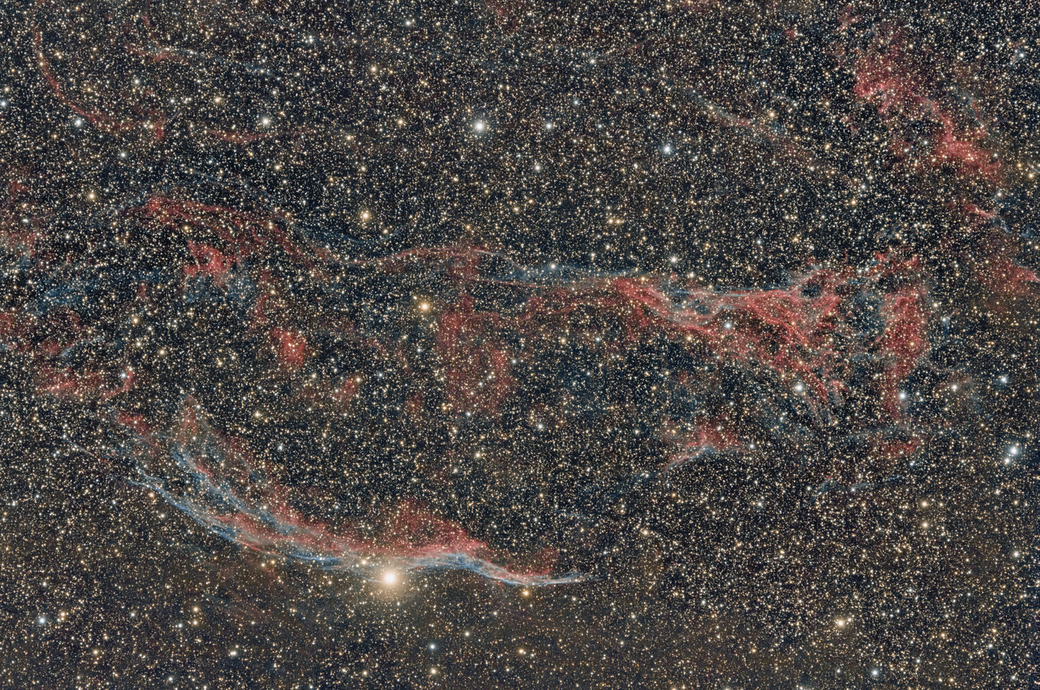

Version 4 ajoutée :
Si je suis assez content de la montée des nébuleuses, cela a eu aussi l'effet de monter les étoiles !
Faudrait séparer les couches étoiles, nébuleuses et fond de ciel pour traiter séparément, mais ça je ne sais pas faire ...
Réduction d'étoiles très légère (0,3) car, en effet, elle a aussi un impact destructeur sur les nébuleuses, ce qui me déplait totalement !
Tu as raison @danielo sur la V2 j'y était allé vraiment comme un bourrin :malade: , elle est à jeter !
Sinon le FDC est en moyenne à 25 sur les zone les plus sombres.
La balance des couleurs est équilibrée d'après les logiciels ...
Dingue comme ça peut être chronophage le traitement d'images !!! :o
Vincent
Il y a 19 heures, Blacksky a dit :
C'est duuuur le traitement des nébuleuses en CP !!!
là tu n'as pas choisi la plus simple avec ces tones d'étoiles :)
Un filtre à bande étroite aiderait certainement.(les étoiles sont moins présentes).
Pour fair remonter la nebuleuse sans toucher au étoiles tu peux passer par une selection de plage de couleur (tu dois avoir l'équivament dans gimp), ça permet de ne travailler par exemple que sur le bleu, ensuite que sur le rouge, sans toucher aux étoiles.
sinon starnet (mais là il y a quand même beaucoup d'étoiles, pas sûr que le résultat soit top...) , ensuite dans gimp avec l'originale et la starless tu fait ton calque d'étoiles que tu peut ajouter à la fin, et tu bosse sur la photo sans étoiles.

Le 21/08/2022 à 10:43, Blacksky a dit :
Je pense qu'on doit pouvoir transposer ça avec Gimp, ne manque plus qu'à trouver le process ...
C'est tout simple: en haut "selection">menu déroulant "par couleur" ensuite ton curseur devient une croix avec une main pointant du doigt (non,pas ce doigt là)
tu cliques la ou tu veux selectionner ta couleur,et hop,c'est sélectionné....
tes modifications seront appliquées que sur les zones selectionnées.
si tu veux travailler sur une autre zone,tu refais le méme process
sur toshop,c'est bcp mieux car tu as la valeur "tolérance" qui te permets de plus ou moins englober ta couleur de base sur des nuances voisines
