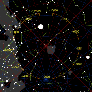

Une des conséquences de ce déplacement est que la position des étoiles sur la sphère céleste change aussi. Actuellement, l'étoile brillante la plus proche du pôle nord céleste est α Ursae Minoris (m 1,97), dite aussi l'étoile polaire, dont elle n'est distante que d'environ 1°. Dans le passé, vers 3000 av. J.-C., c'était l'étoile Thuban qui servait d'étoile polaire mais elle était beaucoup moins lumineuse que l'étoile polaire. Par contre, dans environ 12 000 ans la très brillante Véga (m 0,03) sera l'étoile polaire. Dans l'hémisphère sud, les ciels nocturnes sont relativement dépourvus d'étoiles brillantes dans la région des pôles : l'étoile Sigma Octantis, quoique fort proche du pôle est vraiment trop faible pour être visible (5,5 m).

Hipparque, aux environ de -130, fut le premier à estimer la précession de la Terre. En comparant ses mesures de la position de Spica, une étoile proche de l'écliptique, par rapport au point vernal avec celles effectuées par les astronomes des siècles précédents, comme Timocharis d'Alexandrie et les astronomes babyloniens et chaldéens, il montra que le point vernal s'était déplacé de 2° par rapport à Spica. Il montra aussi que ce mouvement concernait aussi d'autres étoiles et valait au moins 1° par siècle. La valeur actuelle est d'environ 1° pour 72 ans.
