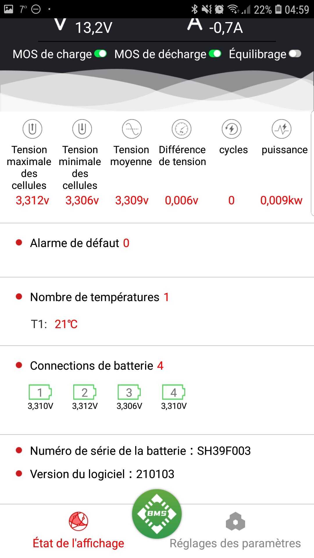

Pour rappel @VincentCH a une batterie LiFePo4, donc un BMS et donc une protection thermique, de surtension, de soustension et même de surintensité.
Les BMS modernes sont même pilotables via bluetooth pour paramétrer au plus proche ces protections.
2048584409_Screenshot_20210422-045909_SMARTBMS.thumb.jpg.955f8c7b240e6fe58495a2864fbdb5e1.jpg
