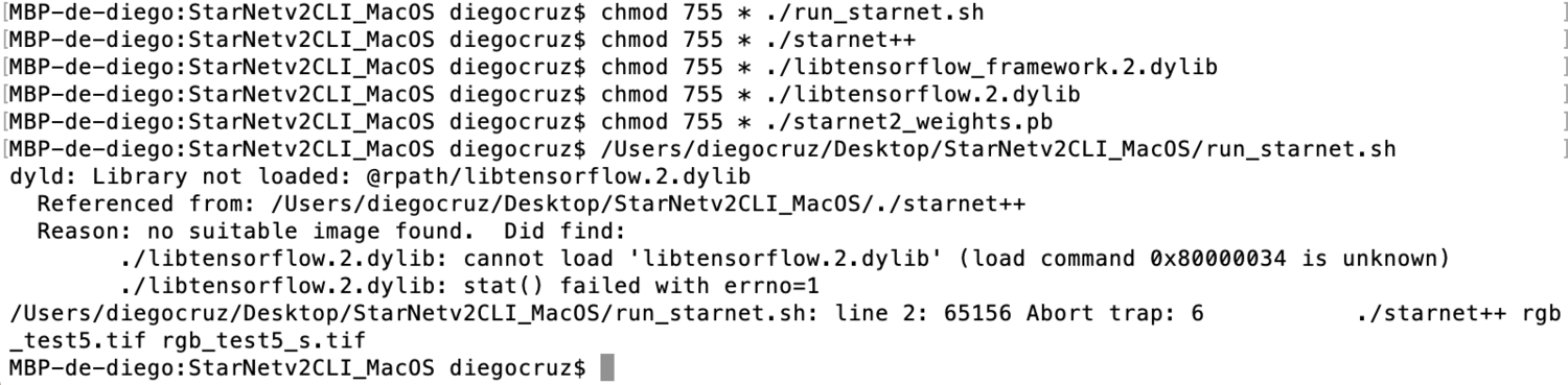

As-tu regardé comment étaient attribués les droits d'accès à tes fichiers dans le repertoire de StarNet ?
Il y a peut être aussi la solution de faire un petit coup de 'chmod 755 *' sur l'ensemble des fichiers du dossier.

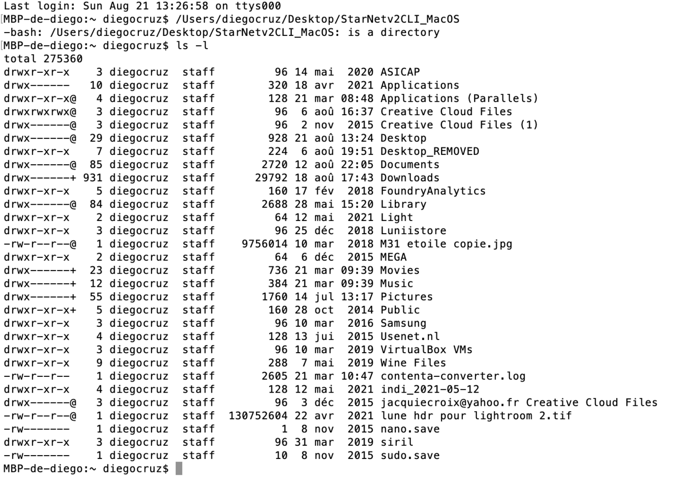

j ai essayé mais ça donne ceci
oups pardon j ai mis 1s -1 au lieu de ls -l, ca marche mieux
Ollala jsuis débile en fait voila mon fihier donc c est ok pour ça
