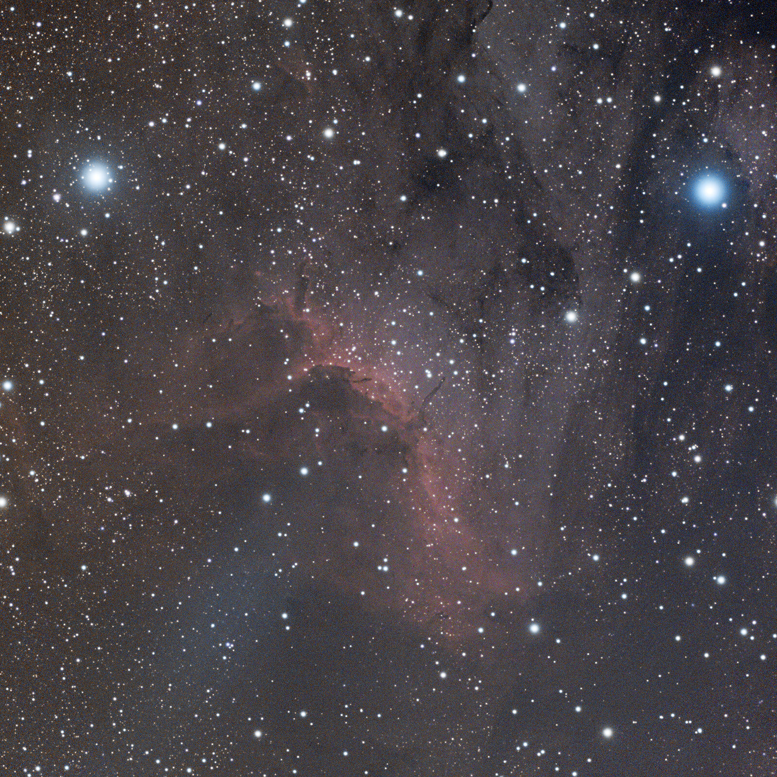

Je viens de traiter sous SiriL, IC5070; je constate un halo bleuté sur la partie inférieure gauche de la photo.
Condition de PdV:
49 photos de 120secondes
20 Darks
20 Flats
ASI533MC à -10°C
Est-il possible qu'une entrée de lumière parasite puisse parvenir au capteur par l'arrière de la caméra ? (une lumière moyennement lointaine éclairait légèrement la partie porte oculaire équipé de la caméra).
Merci d'avance pour vos retour et critiques pour m'améliorer
Willy
Quel instrument ??
Si c’est un newton entré de lumière possible par l’arrière du primaire
Entrée de lumière par l’arrière de la camera peu probable
Entré de lumière possible avec un porte filtre
Si c'est un lunette reflet d'une étoile très lumineuse sur le balaflage interne , bague ou correcteur
Tenter un cadrage différent pour l’éliminer
Sinon belle image avec un traitement doux
Cordialement Daniel

Oups, j'ai oublié de préciser: une lunette 107/740 askar
Je n'ai pas encore de porte filtre, cela sera un peu plus tard lorsque je maitriserai mieux l'astrophotographie.
Merci pour l'idée de modifier le cadrage, j'essaierai

J'ai réessayé quelques prises avec des poses à 180 secondes et cette partie bleutée est encore plus présente qu'avec les poses à 130 secondes ; Teko38 a raison cela provient de Deneb...
Sans tourner le capteur, mais en décalant la nébuleuse vers le bord du champ j'ai toujours ce phénomène. Il faudrait le tourner pour limiter ce flare ?
Je viens de refaire un essai, en tournant le capteur: effectivement le halo bleuté a disparu par rapport à ma première image.

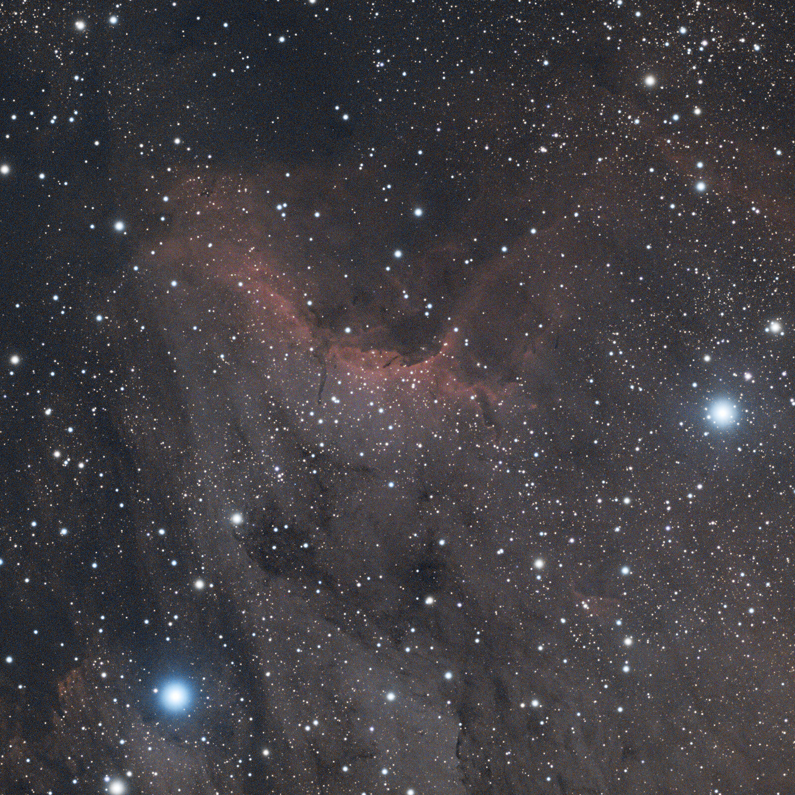

Conditions de PdV:
14x180 secondes
20 Darks
30 Flats
ASI533MC à -10°C
IC5070_14x180.0s_Bin1_533MC_gain100_-10.0C_mini.thumb.jpg.d4e40f5093a6db1ceb76e161ff9efd93.jpg
Le halo bleuté de la première image est visible selon l'orientation de la caméra, par l'éclat de Deneb qui est hors champ; en faisant une rotation de la caméra le halo a disparu, mais je ne comprend pas pourquoi ?
Pourrait-il être dû à des réflexions internes de la lunette ?
