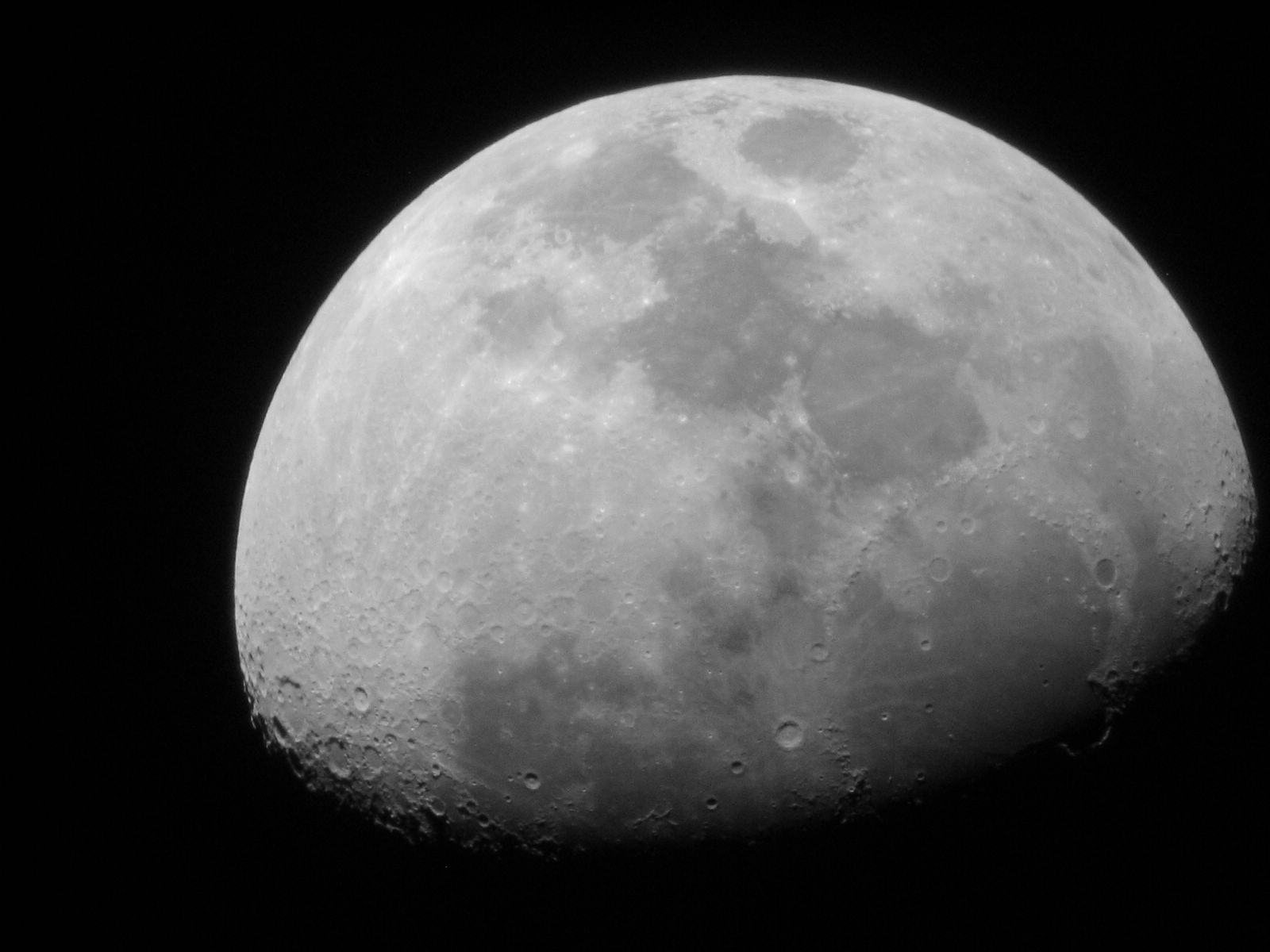

Salut tout le monde ! Hier soir, le ciel était plutot bien, j'en ai donc profité pour faire quelques photos de la lune. En voici 2 brutes
Nom du CROA : lune
Lieu : France : La Meilleraie-Tillay
Latitude : 46°44'00"N
Longitude : 00°51'00"E
Date : 24/07/2007
Heure de l'observation : 22h30
Instrument : lunette paralux
Diamètre/Focale : 60/900
Oculaire/Grossissement : 25
Seeing S: 7/10
Transparence T: 8/10
Pollution lumineuse P: 5/10 lampadaires allumés
Vent : 3/10
Objet Photographié : lune
APN canon A75
Filtre : aucun
Sensibilité ISO : 100
Nombre de Poses : 1x1/30
Nombre de Dark : aucun
Nombre de Flat : aucun

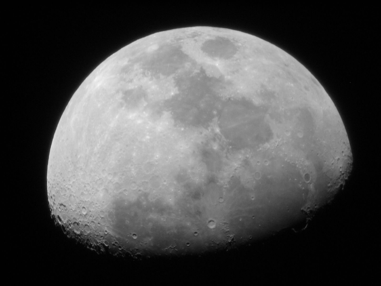

la deuxième :
J'ai toujours le même problème pour le traitement : mes images se décalent quand je les additionne.

Très bon résultat Marie ;)
La map me paraît bonne, et je préfère la première, l'autre un peu surexposée peut-être ?
Les brutes sont déjà très jolies !
Je n'y connais pas grand chose, mais j'ai eu le même problème d'alignement avec registax en mode auto. Du coup je l'ai fait à la mano, très bon résultat.
Merci JazzOn. Ouais peut être, il faudra que j'en refasse ce soir ou dès qu'il fera beau.
Takaya : je fais mon traitement en manuel et toujours le même résultat...

Bravo Marie, elle sont très réussies ces images.
Pour le traitement tu utilises Registax ou Iris ?
Si c'est Iris, essaie d'encadrer la plus grande surface possible de la Lune et de régler l'aire de recherche pour la registration à 512.

Bah se sont de jolies lunes avec comme préférence la première aussi:)
Pour le problème d'alignement je ne vois pas trop: ton apn n'a pas bougé entre les 2 captures? Des fois aussi, l'alignement foire avec régistax, essye en "mano" comme dit takaya:)!

Marie, si tu utilise iris pour le traitement faut que tu séléctionne l'alignement sur "planète" et non sur "étoile".
Très bon Marie !!!! ;)
Je vient d'essayer d'aligner tes deux images avec registax...
conclusion : même problème que d'habitude, il y a un bougé
en rotation. faudrait essayer l'alignement multipoint de registax 4.

Merci pour vos comentaires :)
Je rappelle que ce n'est qu'une image brute, je n'ai fait auncun traitements

yep Marie que de progres depuis ta derniere, preference pour la 1ere, la map est meilleur ;)
bonne brute
