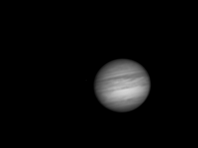

Les conditions de prise de vue sont assez "standard" à savoir au C8, avec barlow, pas de tirage (donc ~4m de focale), webcam TucPro1 SC en mode RAW, 1/25e de seconde, 10i/s pendant 2'.
Un premier traitement (vite fait pour voir ce que cela donne) a été réalisé sous registax, et comme c'était "bon", j'ai lancé Iris.
Registration circulaire (cregister) sur le raw, ensuite debayerisation en N/B du raw, re-application de la translation, addition des 1199 images (glups), une bonne dose d'ondelettes et voila ma luminance.
Ensuite, il faut faire le tout en couleur, du coup, reprise du RAW, debayerisation couleur cette fois, on re-translate, et j'ajoute là encore bourinnement, toutes les images. Je recale légèrement les couches (-1 pour le R, et +1 pour le bleu) et hop, voila la couleur (un poil de traitement pour réhausser le tout, ca ne fait pas de mal là non plus).

Finalement, y'a plus qu'a re-décomposer la couleur en RGB, et y ajouter la luminance ... c'est tout simple finalement (bon plus d'une heure de traitement sous iris avec une machine récente mais bon ... en tâche de fond, ca gène pas trop).
Et en voila une GTR qui se lève ! Sur l'original (en 16 bits) il y a un satelite dans le prolongement de la fine bande nord et un peu à gauche de juju. Le jpeg et sa réduction de dynamique en est venu à bout !
