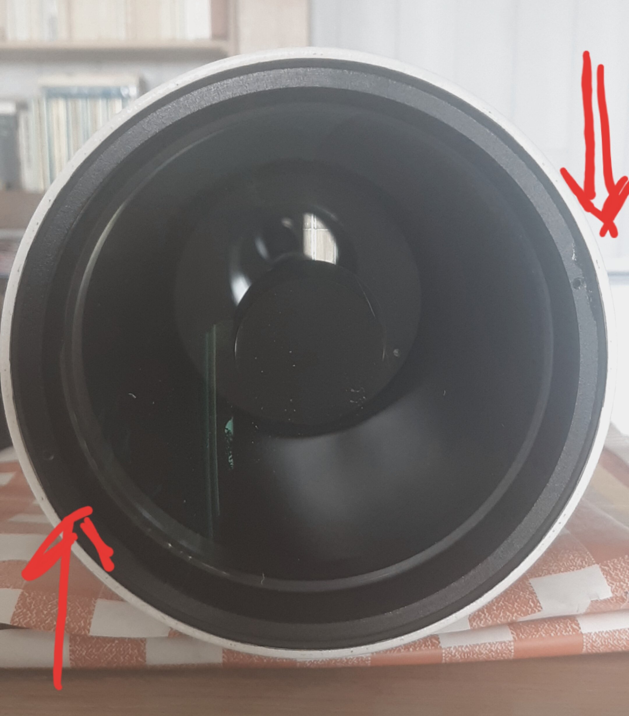

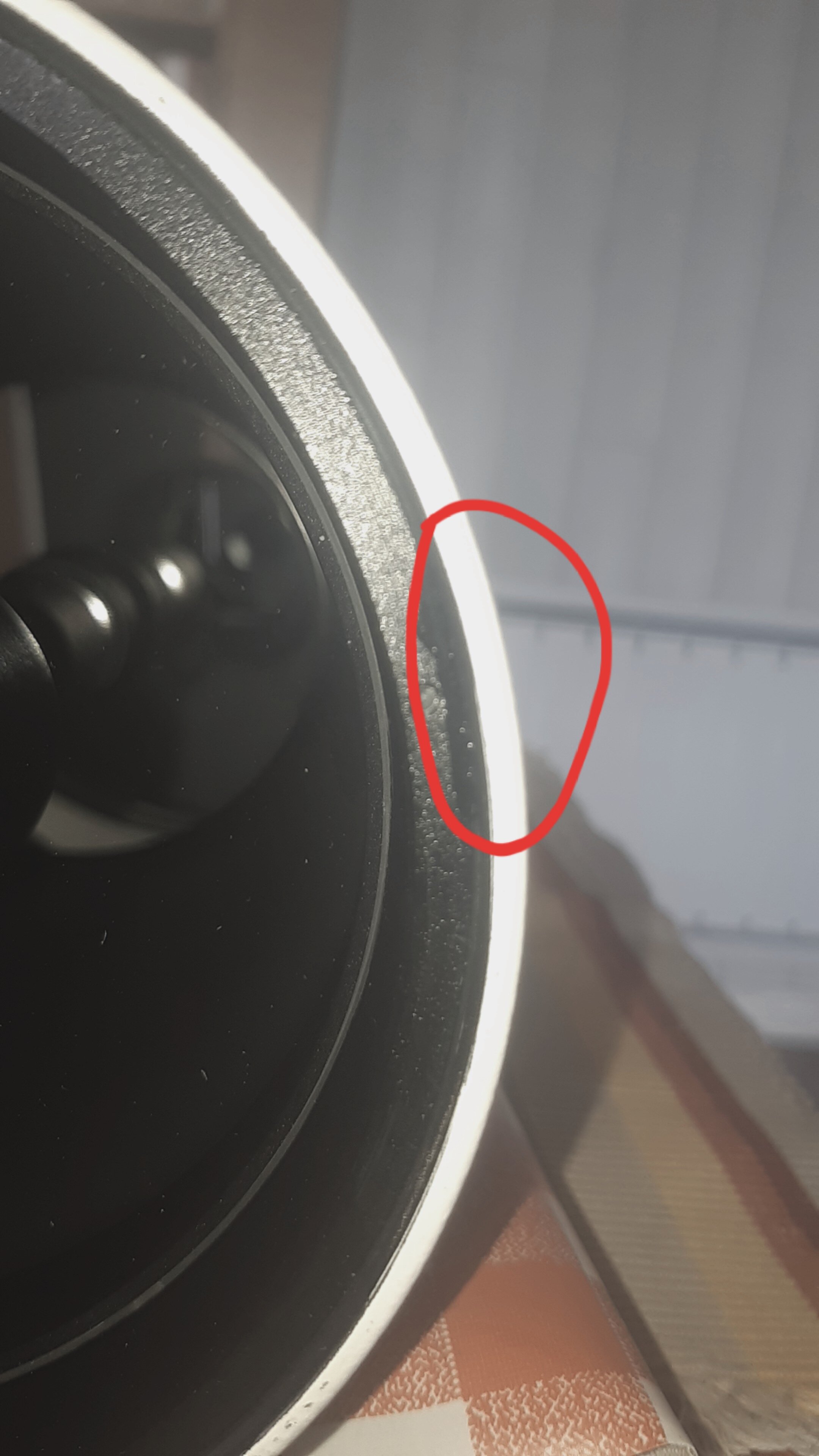

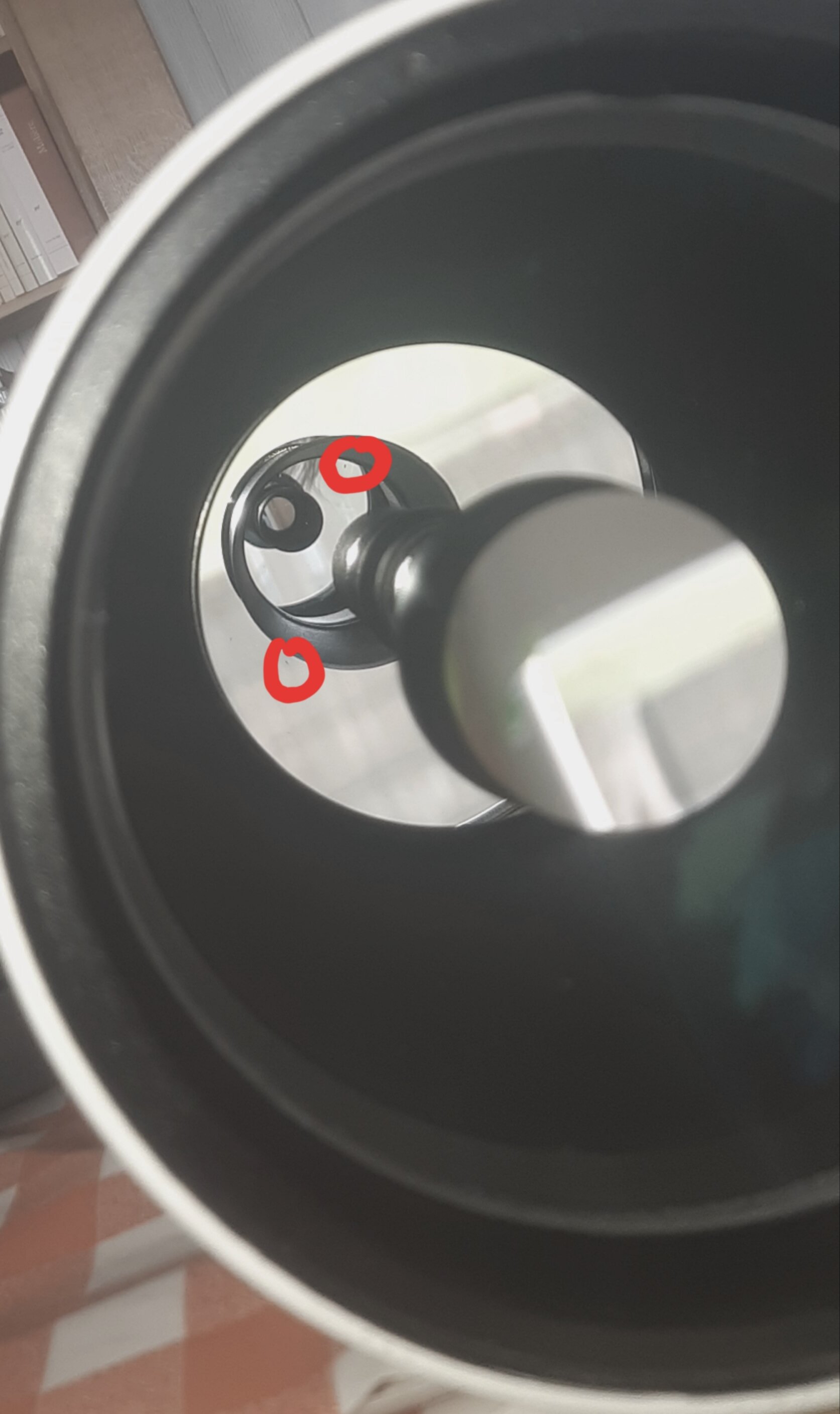

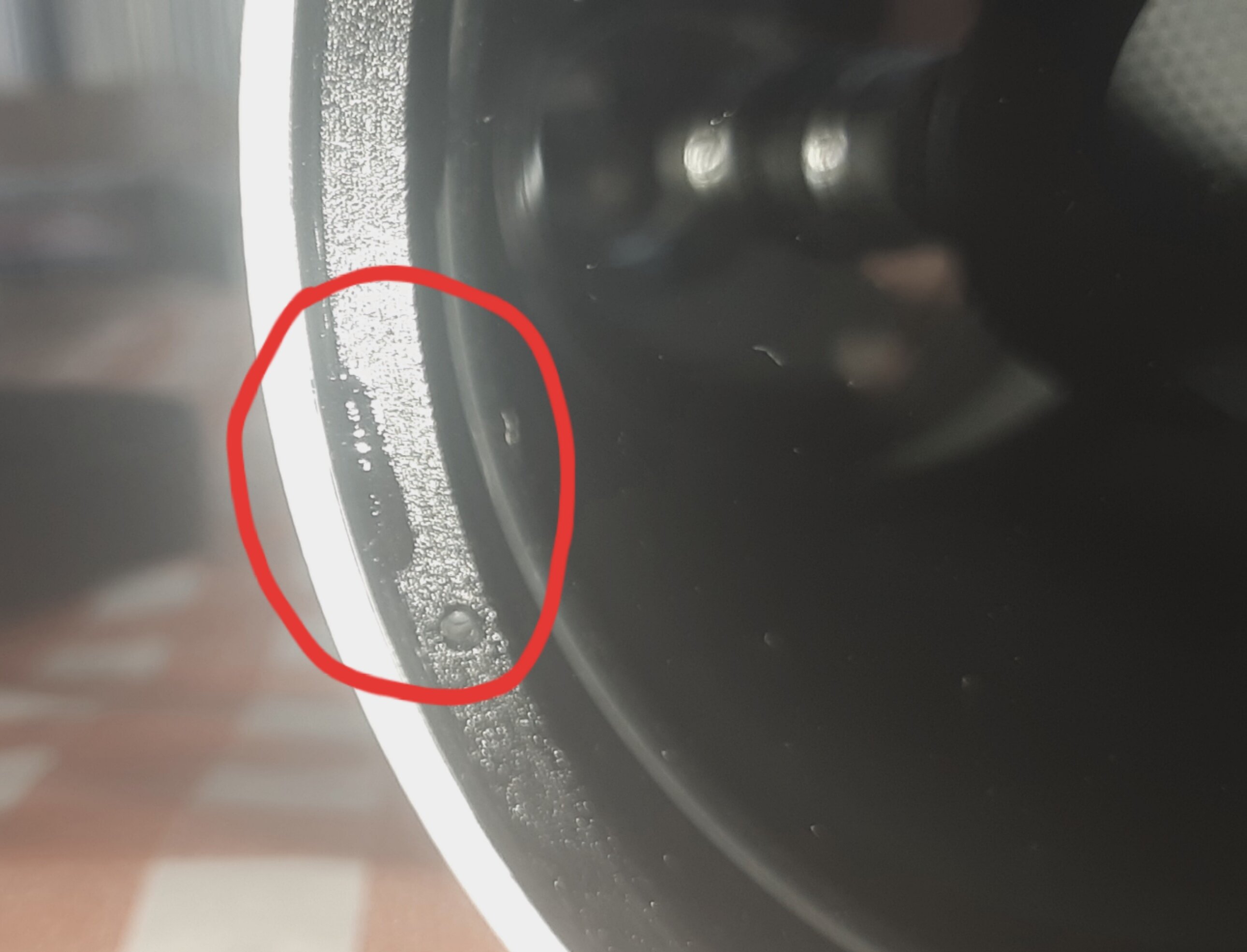

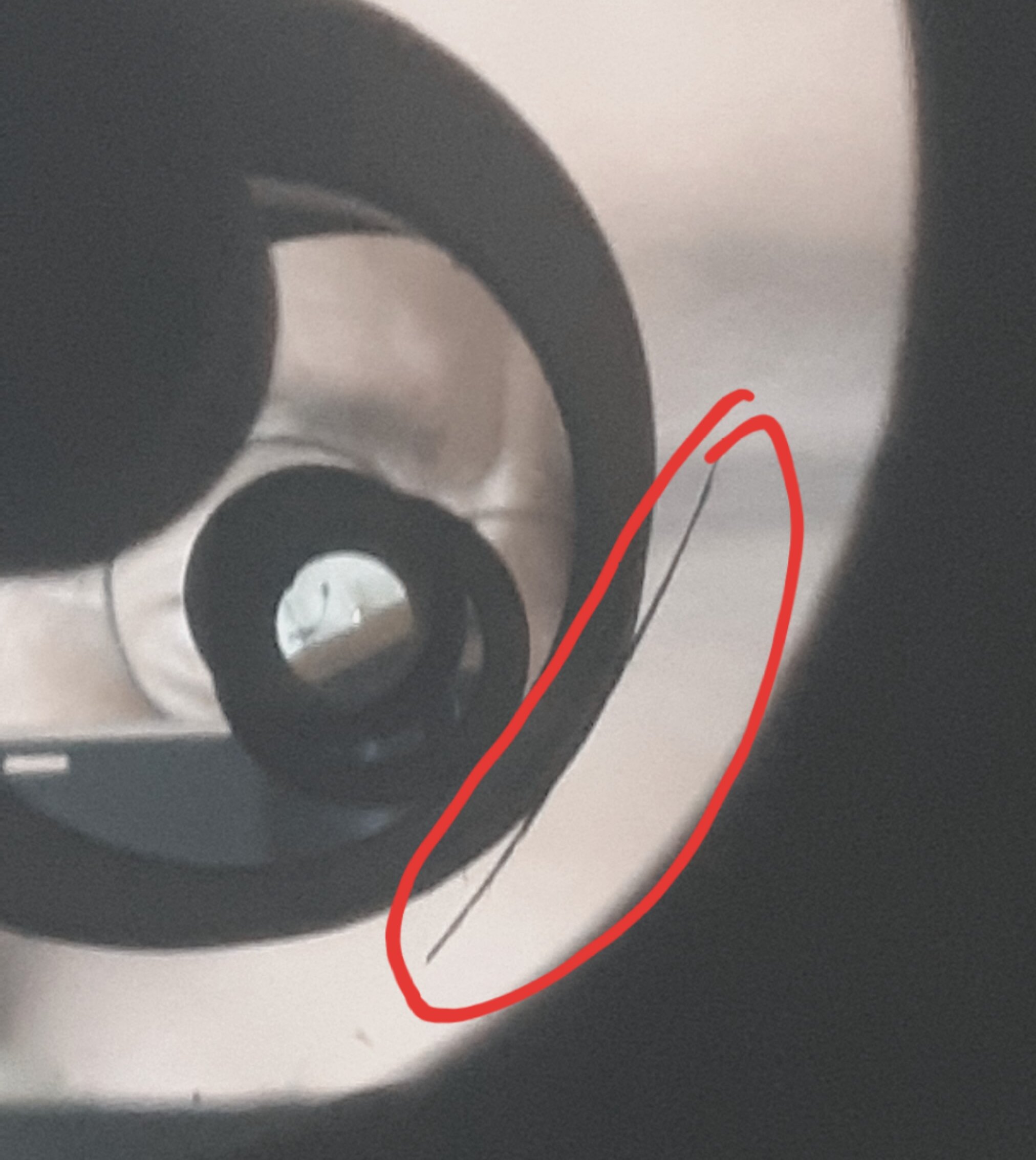

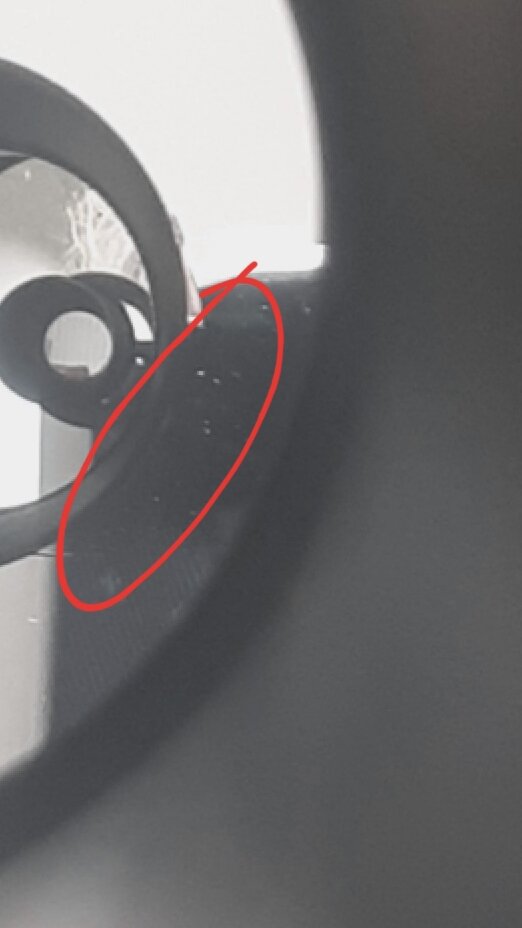

Bonjour. J'ai un mak 127 sale. J'aimerai le nettoyer, mais en ayant tenté de le démonter par l'arrière je me suis aperçu que ce n'était pas si simple, le joint est compliqué à remettre et on fout de la graisse partout.
En posant la question chez astroshop on m'a laissé entendre qu'il ne valait mieux pas et que les poussières étant sur le primaire ce n'était pas si grave. Toutefois les poussières ne sont pas toutes sur le primaire elles sont aussi sur le 2daire et elle sont balaises.
Sebrivière dit qu'il a démonté le sien en mettant en porte à faux une lame d'un grand tournevis entre 2 petites clés allen dans les trous de la bague de la lame.
Mais je subodore que l'opération est délicate.
Voici qqs photos dont un flat, quelqu'un peut il me conseiller ? Merci

Bonjour. Opération réussit grace à la clé à sangle (indispensable) et à un pote à gros bras ( en option, mais recommandé ). Par contre, si on ne démonte pas le ménisque et le secondaire du bloc avant, il n'est pas nécessaire de marquer leur position / au tube : le pas de vis n'ayant qu'une entrée, le bloc revient exactement dans sa posture initiale. Enfin pour en lever les ménisque et secondaire,  il faudra une clé à ergots ou utiliser la méthode Sebrivière consistant à mettre un tournevis en porte à faux entre 2 clés allen prises dans les trous de l'anneau avant.
