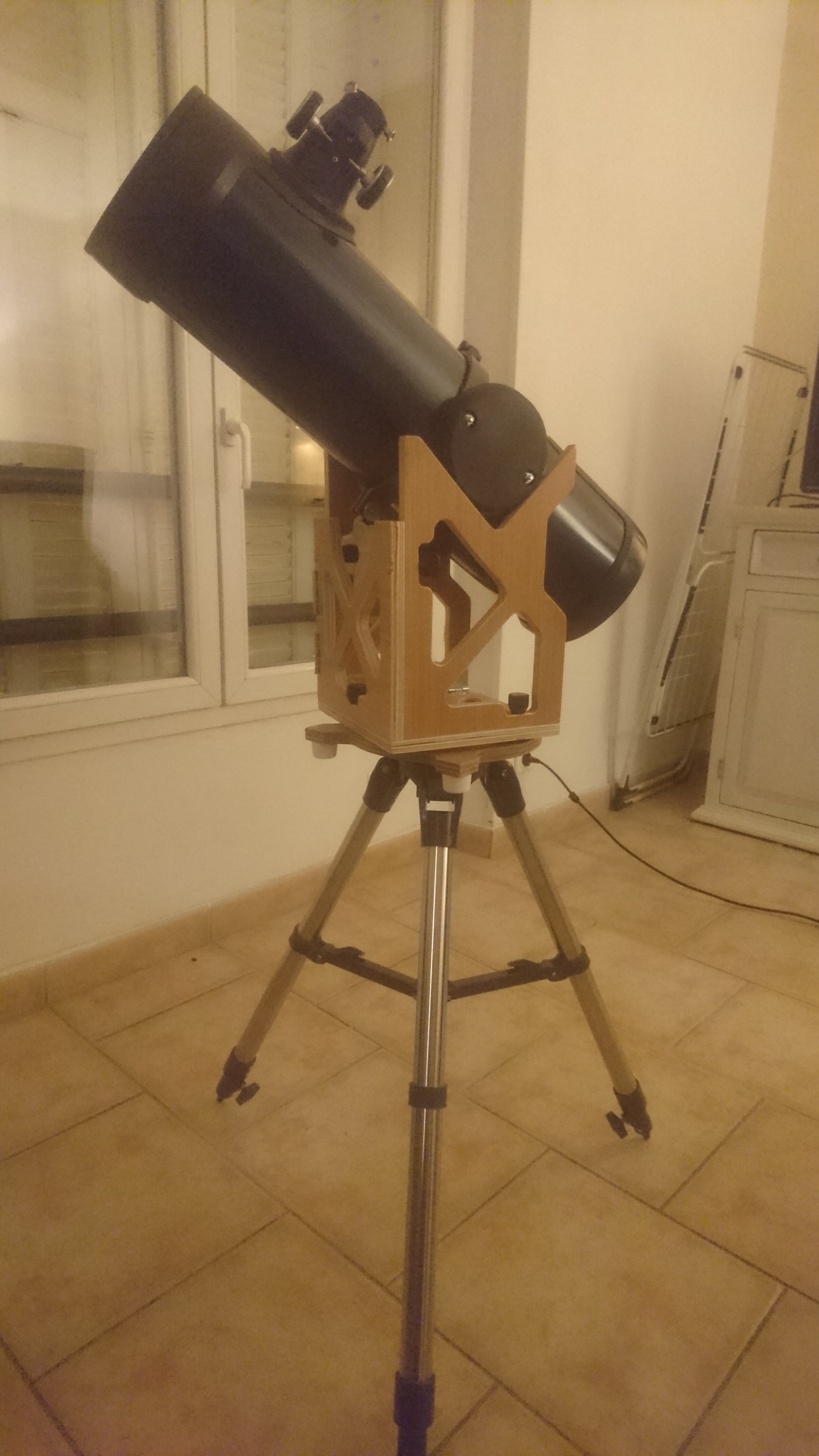

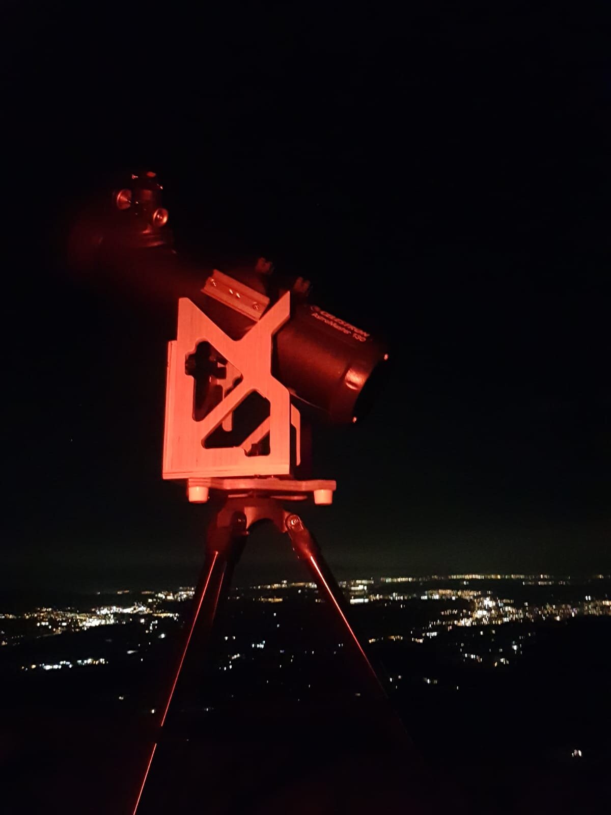

Passer sur un 150/750 d'occasion a clairement l'air d'être ma meilleure solution, comme plusieurs m'ont proposé. Mais je rencontre un autre hic : j'ai fabriqué pour mon 130 une monture Dobson légère et pliante en contreplaqué (modulaire tabletop ou sur trépied) donc je suis très fier, et que j'aimerai garder (voir photos). Seulement, je suis pas sûr qu'un tube de 150 rentre là dedans... J'ai 190 mm entre les planches latérales, quelqu'un connaît le diamètre max d'un tube de 150 à sa base, anneau en plastique inclus ? Je pourrai toujours remonter le tube en grossissant les tourillons.

C est limite plus simple de trouver un vieux vixen 130/720 dont le tube ne devrait pas être trop compliqué à adapter sur ton rocker.
Mon vénérable Perl Vixen 150/750 mesure 182mm avec les anneaux (qui au passage sont en métal ;)

les exemples  que je donnais au dessus étaient à 350€  pour passer dans une autre dimension, si tu reprends un 150, tu vas dépenser  200e pour rien ou presque, attends 3 ou 6 mois, fais qques économies  et passes au diamètre supérieur. Ton support est certes joli mais malheureusement  qd tu regardes le ciel  tu ne le fais pas avec le rocker, je n'echangerai donc pas une image  plus qualitative par la nostalgie d'un rocker bricolé.
