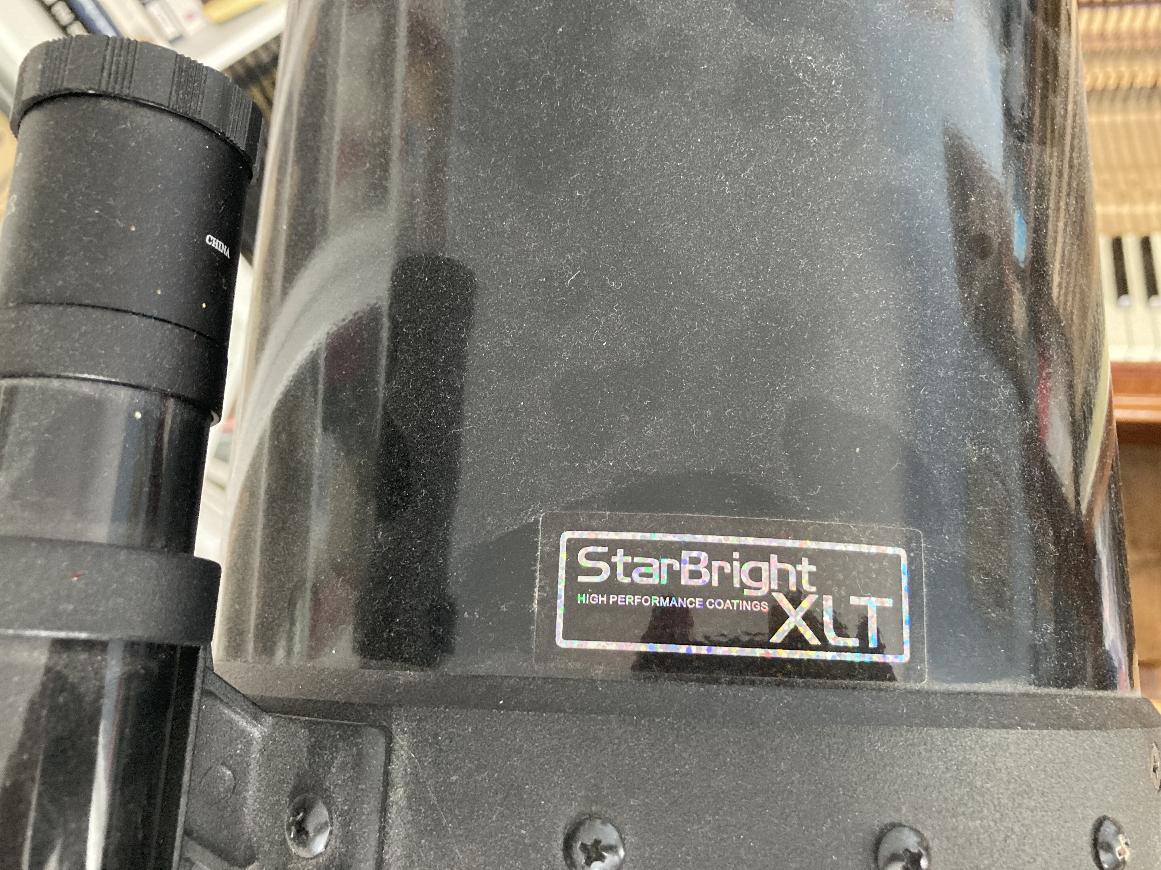

il y a 4 minutes, adamckiewicz a dit :
@Skywatcher707 te diras ce qu’il en est plus précisément mais il me semble que les xlt sont globalement tous bons conteairement à certaines anciennes séries au contrôle qualité moins fiable. Le mien est un xlt j’en suis ravis :)

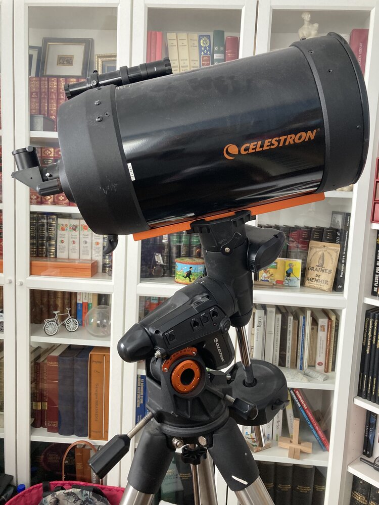

il y a 56 minutes, furax08 a dit :
C8 XLT GT
c'est plutot une AVX non ?

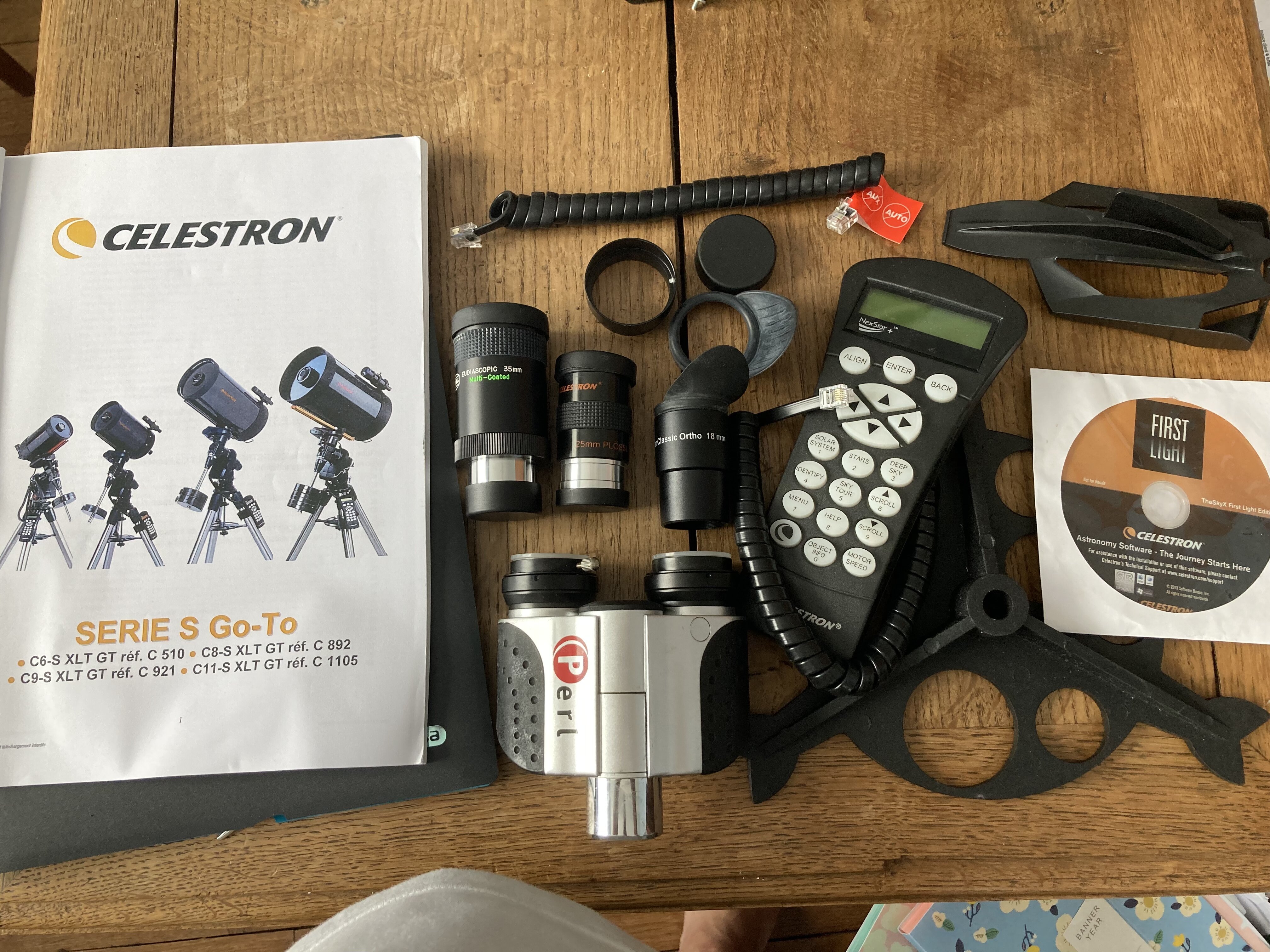

Vous seriez en mesure d’estimer le prix du matos?
Il y a tout ce qu’il y a sur la photo sur monture AVX.
Manque juste l’alimentation secteur de la monture et le viseur polaire qui était en option.
il y a 11 minutes, olivufu a dit :
oui c’est bien cela.

il y a 4 minutes, furax08 a dit :
Le porte oculaire risque de devoir être changé, le renvoi coudé également si vous comptez monter la tête bino dessus (je ne la connais pas la Perl), car mécaniquement ils sont un peu instables. A défaut de changement, faire attention lors des différents montages pour éviter toute chute.
Le bco 18mm est très bien, je l'utilise souvent, le 35 aussi (j'en cherche un), le 25mm est plus basique mais offrira à minima une pupille de sortie intéressante.
En utilisation bino, il faudra retrouver un autre bco 18mm, voire un autre 35mm si vous souhaitez l'utiliser en bino lui aussi pour du CP ou du lunaire champs large.
On sera au moins deux à en chercher un :)
Pour l'alimentation de la VX, il ne propose pas de batterie ? il ne l'a jamais essayé ? Sinon prévoir une petite 12v gel (en 24ah) ça conviendra très bien. Peut-être avez-vous déjà cela avec votre monture actuelle.
Le viseur polaire ne sera pas utile du tout en visuel, en AP, je ne sais pas.
il y a 39 minutes, adamckiewicz a dit :
Y a sûrement pas bien de risque avec ce C8 qu'on voit en photo (hormis la poussière !) même si sûrement d'origine 'China' hormis les accessoires comme précisé dessus. Dans le pire des cas un passage par Medas Vichy pour nettoyage collimation...

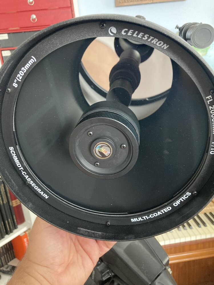

Pour la poussière, j'espère qu'elle est juste en surface et pas dedans.
En ce qui concerne la collimation, ça devrait aller le scope n'est sortie que deux fois, je devrais donc n'avoir qu'un appoint à faire.
