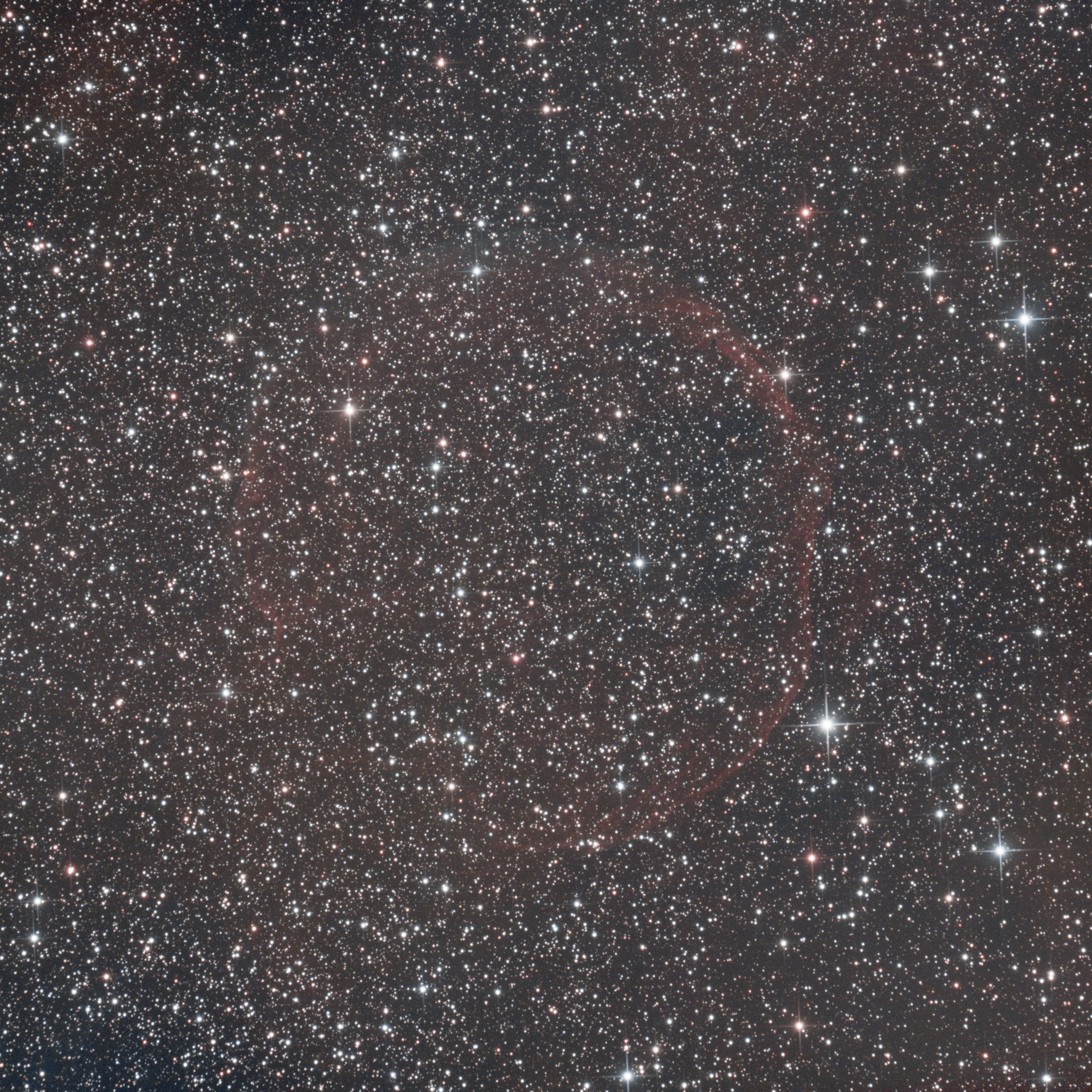

Mon défi de l'année : imager CTB1, dépasser les 20heures de pose, le tout avec mon modeste setup et ma modeste maitrise de tout ça... pas simple.
je ne suis pas mécontent du résultat mais je reste quand même sur ma faim, j’espérais plus de signal et moins de bruit en 26h de pose totale.
Et je n'ai pas pu traiter en HOO à cause d'une fausse manip.
je n'avais plus de place sur mon disque, j'ai viré les brutes des différentes sessions empilées à chaque fois en dematricées et en mono, sauf que j'étais en lien symbolique avec siril pour les monos.... je n'ai conservé que les fit dématricées. tant pis.
Pour la prochaine tentative ; l'année prochaine (oui là j'ai ma dose :D ) je pense m'équiper d'un newton ouvert à f4 (150/600) et d'un filtre plus selectif , l'ideal serait une cam mono mais je doute d'avoir le budget d'ici là.
setup :
eq5 eqstar
130PDS
asi533mc
filtre altair tri band
autoguidage sur lunette + phd2
518 x 180sec sur 10 nuits.
traitement : siril, starnet, puis  allez-retour entre PS et LR.

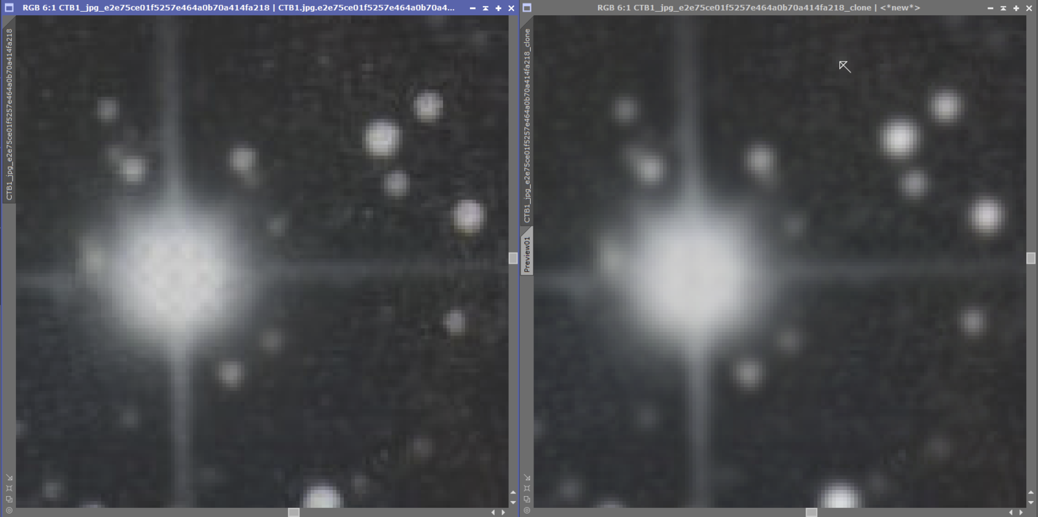

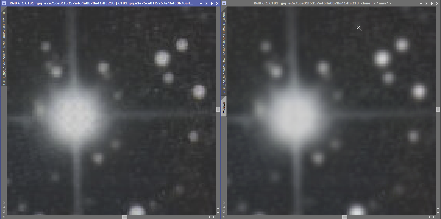

Un truc cosmétique,  si tu strech tes étoiles assez fort puis que tu starnet en général tu vas hériter de la  starnet signature qui permet instantanément de savoir que tu as utilisé starnet :)
La starnet signature c'est ca
tu peux aisément le corriger

@*Axel* oui je sais pour starnet, ça laisse des traces (surtout quand il y a un max d'étoiles).
par contre je ne travaille pas avec Pix, trop complexe pour moi, j'utilise photoshop.
Du coup c'est quoi le traitement sur les étoiles? un genre de lissage?
Bon, après je zoom rarement autant sur mes photos :D

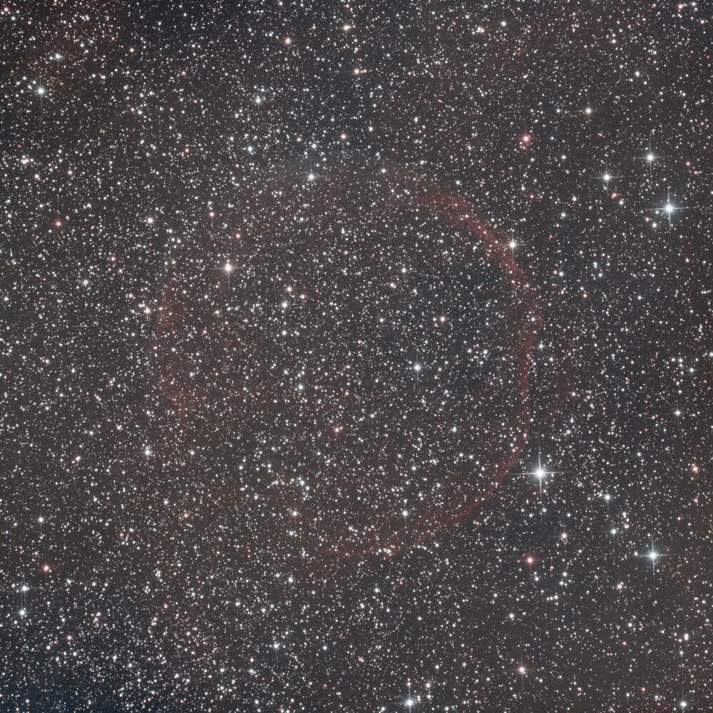

pour le plaisir, une copie jpeg de la brute d'empilement (la fit fait 376Mo) , 26h à F/D5, j'ai ça :

oui, en gros j'ai d'abord sharpen afin d'accentuer le probleme puis convolution (si tu sharpen pas ce qui est possible, ca réduit la brillance et comme je voulais grosso modo garder la meme luminosité j'ai d'abord sharpen).

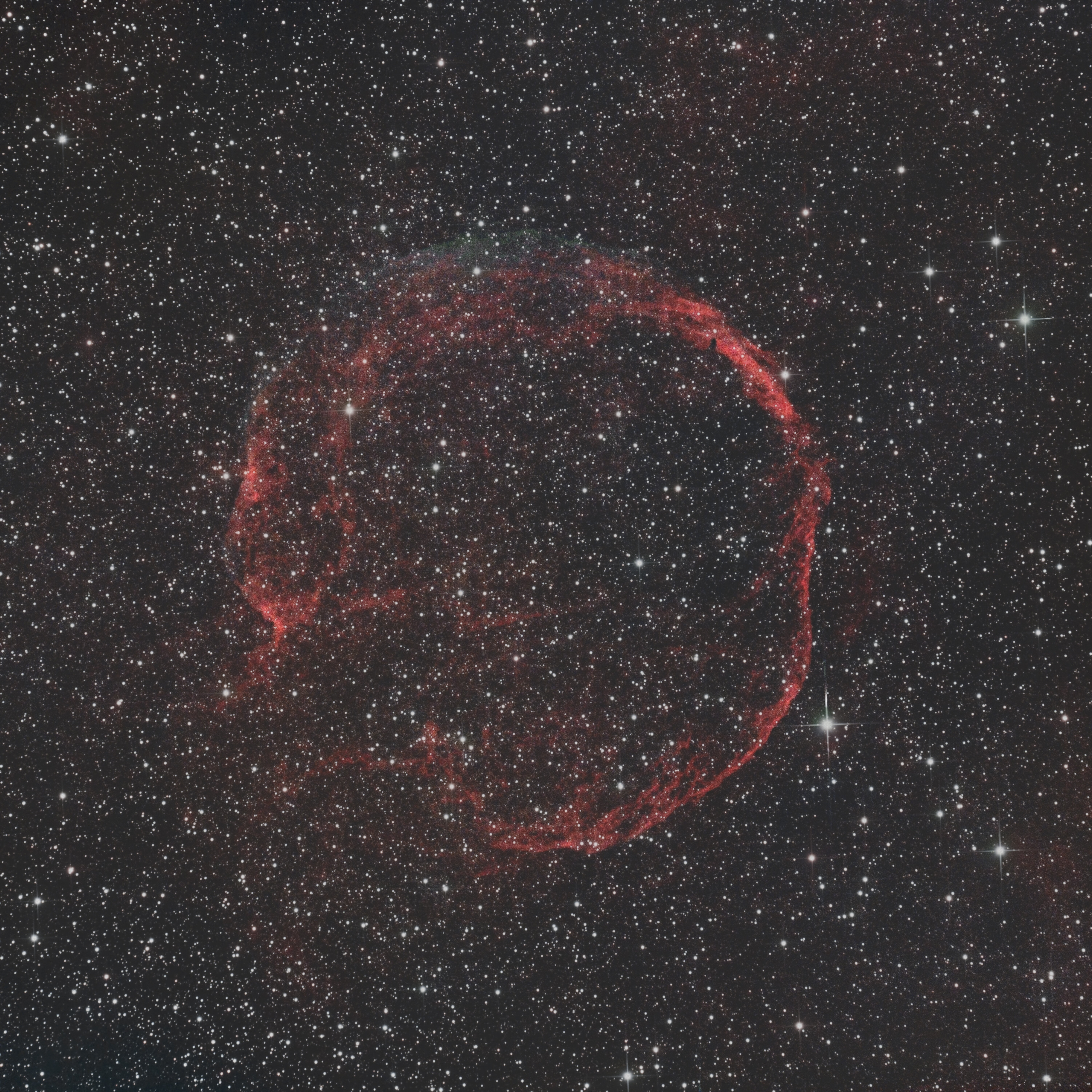

je viens de faire un petit test de tonemap en séparant ma starless en couches, et traitement des différentes couches, recomposition RVB dans siril, j'ai fait à l'arrache, mais c'est assez magique comme on arrive a chopper de la couleur.
je vais creuser le truc :) .

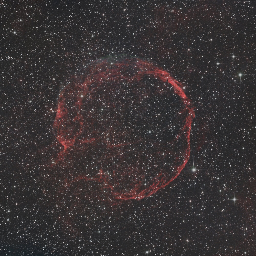

Bon, voilà, après une heure à essayer de bosser sur les couches, j'ai fait un genre de HOO, trituré un peu dans tous les sens.
Impossible de faire une luminance correcte, j'ai clairement pas assez de signal pour avoir du détail propre.
Faut pas zoomer hein 😅

  Le 26/08/2022 à 07:43, BlackSamedi a dit :
Wow,c'est clairement plus le méme monde!
Voir davantage
oui y'a moyen de réhausser les couleur vraiment beaucoup, là j'y suis allé molo, j'aime pas trop le fluo 😁
