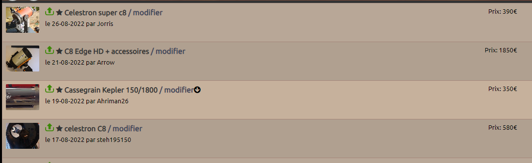

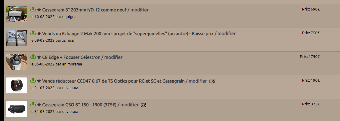

Veux tu du neuf absolument car les PA ont beaucoup de choix justement et je n'ai jamais eu de soucis avec du matériel acheté d'occasion bien sûr il faut trouver pas trop loin de chez soi , donc ici pour 300 400 euros
Evite le bon coin sauf proche de chez toi et s tu connais le matériel pour pouvoir le tester pas mal d'arnaque
https://www.webastro.net/petites_annonces/
