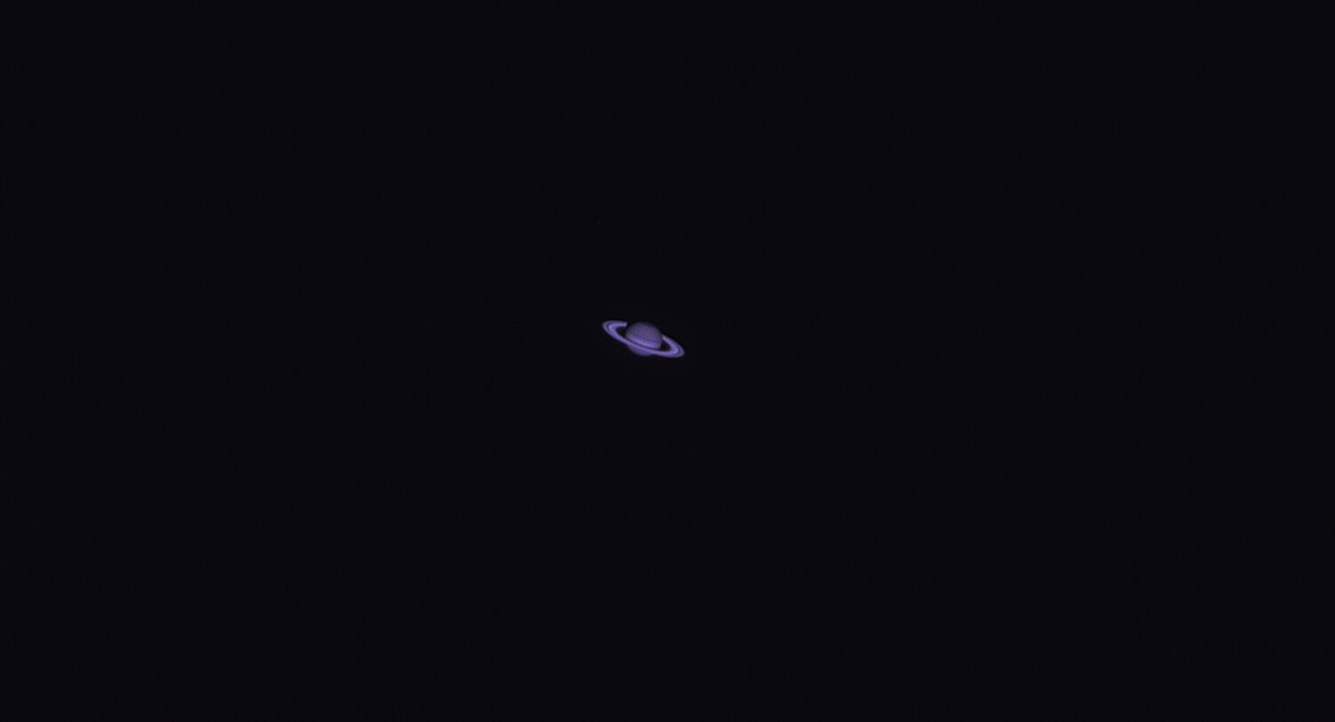

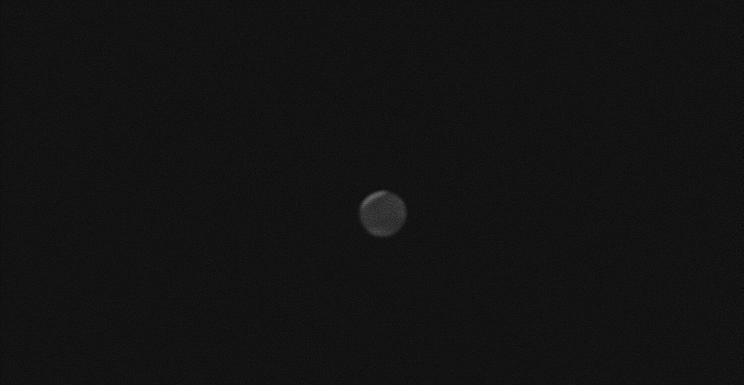

Pour illustrer ce compte-rendu, je terminerai la rédaction de ce post en y joignant quelques images réalisées en-dehors du spectre visible avec ma 662 mc...
Jupiter et Saturne, au CH4, à 889 nm pour 20 nm de bande passante...
... avec un filtre passe-haut IR 850 nm...
