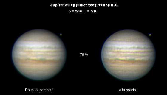

Toujours autant motivé sur Jupiter, voilà ma dernière du 25, rien de bien fabuleux.
La turbu m'a tenue compagnie, comme d'hab', avec une amplification continuelle au fil des minutes ; du coup arrêt de la séance après 4 séquences. :confused:
J'ai quand même pût réaliser la retouche de collimation avant de commencer ! :be:
Présentation de la meilleure, la première :
la brute :
Paramètres :
Newton 254/1200 sur EQ6 de base ;
Webcam SPC900 derrière une Barlow TV X3 et du tirage, filtre Baader UV/IR ;
séquence (Astrosnap, fenêtrage) de 90 secondes à 10 images/seconde, mode "Optimisé" couleur ;
obturation 1/50e, gain 75 %, gamma 0.
Traitement Iris, 600 images gardées sur 900.
Recadrage, réduction, planchage et compression avec Photoshop.
Deux versions, selon les goûts ; pour une fois, bien que préférant souvent les détails, j'aime bien celle de gauche ...
Vos critiques seront les bienvenues, comme d'habitude ! ;)

Salut Vincent ;)
La version "A la bourin !" est vraiment bonne
très détaillée et très fine, BRAVO !!!! :)
Celle traitée avec modération est aussi très
agréable à regarder, très douce, superbes couleurs...
Amicalement,
Guillaume
Contrairement à mes illustres camarades, moi c'est la première que je préfère. Elle est plus douce et finalement ne montre rien de "moins" que l'autre. De plus elle est plus fidèle à la vision "téléscopique" !
Allez, à la limite un poil plus dur que la première et ce sera parfait !
Une belle image en définitive !
Merci à tous ! ;)
Bon ben il ne me reste plus qu'à reprendre le traitement à faire un mix des deux !!! Et ça c'est pas le plus facile ...
Aller, au boulot.
@+, bon ciel à tous
Vincent
Pour une fois, bien que préférant souvent les détails, j'aime bien celle de gauche ...
Bonjour Vincent, le Lozérien, :)
Eh bien moi, je préfère celle de droite (il est vrai que je n'y connais rien en astrophotographie) car dans celle-là Ganymède montre un petit disque rougeâtre, alors que dans la photographie de gauche on a l'impression d'une tache sur la pellicule (excuse mon ignorance en matière de photographie numérique, j'en suis encore au stade de la bonne vieille photographie argentique…). ;)
Merci pour ton avis, Roger !
Et le fait que, comme tu le dis, tu ne sois pas astrophotographe toi-même donne à ton appréciation un "recul" intéressant. ;)
J'ai re-travaillé cette acquisition en tentant de faire une image "entre les deux" :
Vous en dites quoi ?
Bon ciel (ça turbule à bloc ici)
Vincent le Lozèrien !
