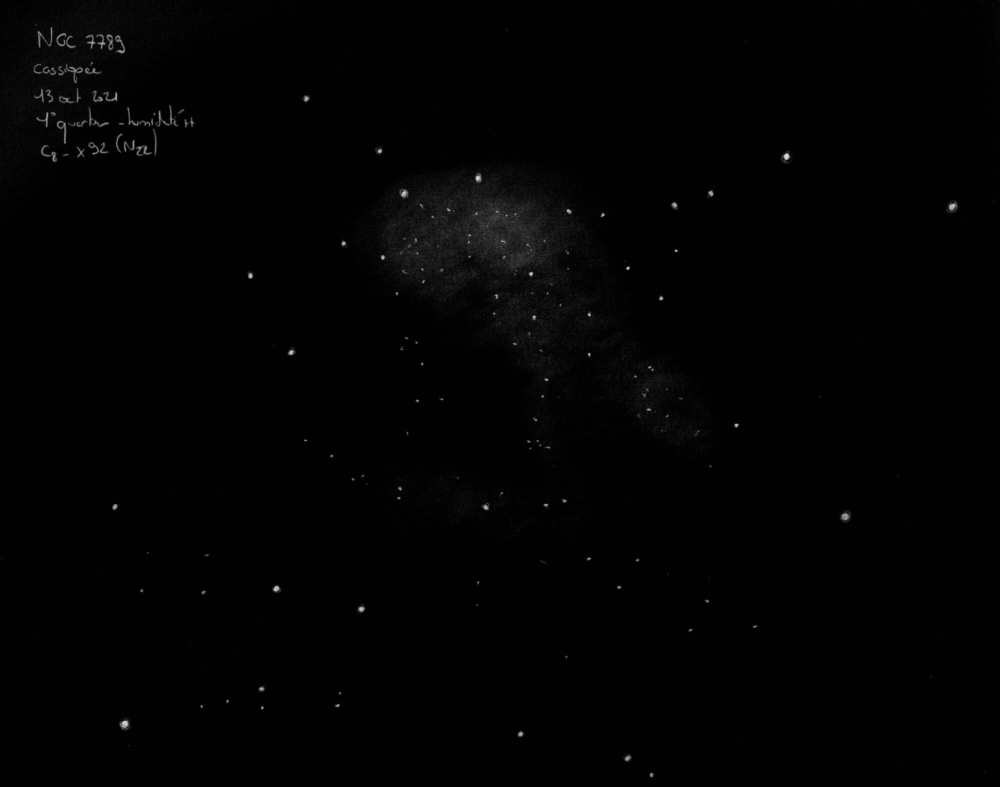

c'est avec une paire de jumelles de 100mm que par exemple la rose de Caroline (NG7789)
OK, donc, ce soir, je prend aussi les jumelles à coté de moi !  c'est noté !!!

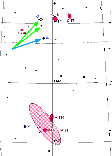

NGC 457                           <- ??? rien trouvé...
Il est inmanquable autour d'une étoile visible à l'œil nu. Tu as peut-être pris une mauvaise étoile ?

Attention, LH44 parle de jumelles de 100 mm ! Personnellement j'adore NGC 7789 au 300 mm chez moi, mais je l'ai déjà vu au 250 mm sous un ciel bien noir et c'était aussi bien. Au 200 mm c'est déjà moins spectaculaire. Il faut atteindre la magnitude 12,5 pour reconnaître l'amas (en-dessous on voit une tache floue, avec éventuellement une poignée d'étoiles si on n'est pas loin de 12,5). Justement, les jumelles de 100 mm ont une magnitude limite de presque 13, donc c'est OK. Mais avec mes 15×70, par exemple, je ne suis qu'à la magnitude 12 (en pratique je dirais même 11, ce sont des jumelles chinoises à bas prix) : ce sera juste une tache floue.

Pour NGC 457 effectivement cet amas majeur est immanquable ! Retente avec des jumelles d'abord si tu peux.

185 est même plutôt facile :)
j'ai du voir la 185 alors... OUI.. je confirme avec ma carte: c'était la plus près des deux étoiles qui brilles à coté...
D'ailleurs.. en re-regardant ma carte la... je me demande si c'est pas parce que je suis pas aller assez loin dans la direction (un angle droit avec les deux étoiles brillantes de l'oculaire... )
Je croyais regarder O et PI mais je devais voir la plus petite...

NGC 185 avec un 200mm :
51829959919_0e0e49200f_o
la rose de caroline avec un 200 aussi
Modifié par adamckiewicz

Il y a 2 heures, adamckiewicz a dit :
On voit bien l’aspect d’amas à 200mm
Ah oui, et c'est très beau ! Je disais juste que c'est encore mieux, et nettement, à 250 mm. En tout cas j'adore ton dessin de l'amas. Il faut être drôlement courageux pour ça ! :)

il y a 11 minutes, &#x27;Bruno a dit :
Je veux bien te croire oui!
merci :)
