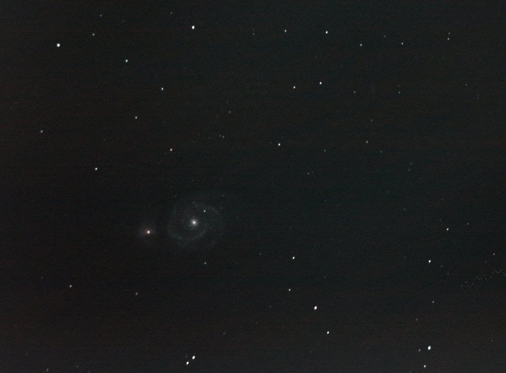

De mon côté, vu que jupiter n'est pas très observable chez moi, je me suis rabbatu sur M51 dans le but de tester mon autoguidage (sans succès malheureusement).
Avec un super titre raccoleur, voici ma pauvre M51...
Nom du CROA : M51 du 25 juillet 2007
Lieu : annemasse
Latitude : 46°19'00"N
Longitude : 06°23'00"E
Altitude : 400
Date : 20.07.2007
Heure de l'observation : 12:38:59
Durée de l'observation : 2h
Instrument : Meade LXD 75
Diamètre/Focale : 203/800
F/D : 3.9
Monture : eq5
Objet Observé : M51
Nature de l'objet : galaxie Spirale
Magnitude : 8.4
Constellation : chiens de Chasse
Seeing S: S4
Transparence T: T4
Pollution lumineuse P: P4
Température : 20
Vent : 2, faible
Objet Photographié : M51
apN Canon EOS 400D
Filtre : UHC
Logiciel de pretraitement : Iris
Logiciels de traitement : , Iris
Ne faites pas trop pleuvoir les critiques, elle est très médiocre, et manque de temps d'exposition. Le filtre UHC n'aide pas beaucoup pour les galaxies, mais vu la pollution lumineuse avec 40 secondes de pose, je n'ai pas trop le choix :)
De plus, sans l'autoguidage, dur de faire mieux avec mon EQ5 et la mise en station moyenne.
Et je ne parle même pas de cette prédominante Verte à supprimer (venant du filtre...)

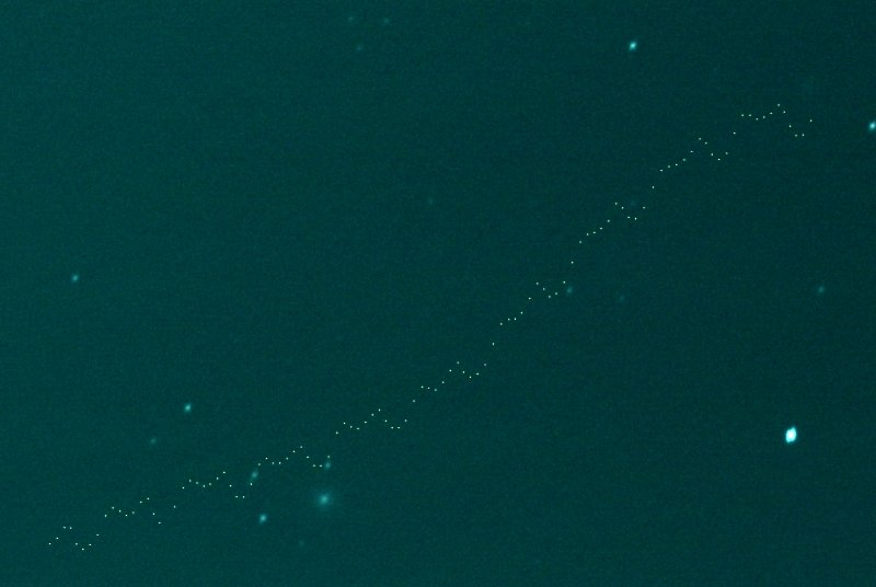

en fait, j'aimerai surtout à quoi correspond ces courbes sur la photo suivante ?
J'ai la même 3 fois sur tout la suface des photos, mais à un degré différent (pas la même intensité de blanc comme on peut le voir au dessus).
Est-ce possible que ce soit des saletés, ou est-ce des pixels morts :cry: ?
Cette courbe m'intrigue quand meme, car meme si elle monte vers la droite (surement dû à une mise en station moyenne), que veulent dire ces "dos de chameau" ??

tu ne dis rien sur la façon dont a été faite ta photo,
si c'est un compositage, cela peut être en effet un pixel mort qui se déplace avec une mauvaise mise en station et une EP, est-ce que le défaut apparait au même endroit sur tes 3 photos ?
si c'est une photo unique, un "clignotant" d'avion ou autre plus une EP ?

Combien de poses as-tu fait? As-tu fait des darks, flats et offset? amon avis ont peut pousser le traitement plus loin pour faire ressortir M51...
Edit> j'avais fait ça au debut de l'année, sans guidage avec 45 poses avec un D50 au foyer du newton 200/1000 sur svp, 45 poses de 30 sec à 800 izos, flat/offset/dark :
Effectivement, désolé pour le manque d'informations... je croyais que crotool m'avait tout exporté.
En fait, c'est un compositage sous iris de 107 photos de 40secondes.
Je n'utilise qu'un seul dark, mais apparemment suffisant car je ne trouve pas de pixels chaud.
Cette courbe confirme bien les pixels morts donc (3 pixels morts :cry: ).
Il va falloir que je m'attelle aux flat pour les supprimer je pense ...
du coté du traitement, je vais pouvoir difficilement faire mieux sur cette batterie d'images.
Je suis en ville, et complètement entouré par des lampadaires.
J'ai un pare-buée et un filtre UHC, donc j'arrive a avoir un ciel a peu près noir, mais c'est difficile. De plus le filtre UHC met une prédominance énorme vers le vert, ce qui ne facilite pas le travail après la registration des images.
Je ne mets pas une brute, mais pour information, la galaxie est invisible dessus et l'on n'apercoit que 3 ou 4 étoiles...
Au moins, pour la pec, on voit les "dos de chameau" réguliers, je pense que c'est assez positif concernant la monture.
Pour la mise en station, c'est pas évident, car étant complètement entouré de batiments, j'ai déjà la chance de voir la polaire...
Vi, c'est assez la galère, mais ca me permet d'être au top le jour où je serai en rase campagne :)
Et bravo lulustre, vraiment sympa cette M51 vu les temps de poses très courts.
Merci en tout cas pour vos réponses.
Avec le filtre uhc, tu manges toute la luminosité de ta galaxie. Ce filtre est à utiliser avec les nébuleuses. La pollution lumineuse s'enlèvera au traitement sous iris.
Enlève ton filtre et M51 sera BEAUCOUP plus lumineuse !

Je me pose des questions sur l'utilisation du filtre UHC pour la photo ? ... n'est-il pas trop fort ? Tu devrais essayer sans filtre peut-être, je suis sûr qu'avec des poses de 30s tu pourrais en tirer quelque chose de mieux.
Un bon flat serait aussi trés utile, non seulement il vire le vignetage si il y en a un, mais il vire la plus grosse partie de la polution lumineuse...
... pour info je suis en ville aussi donc c'est faisable d'avoir un ciel noir sur l'image méme quant à l'oeil nu on voit du orange partout.
