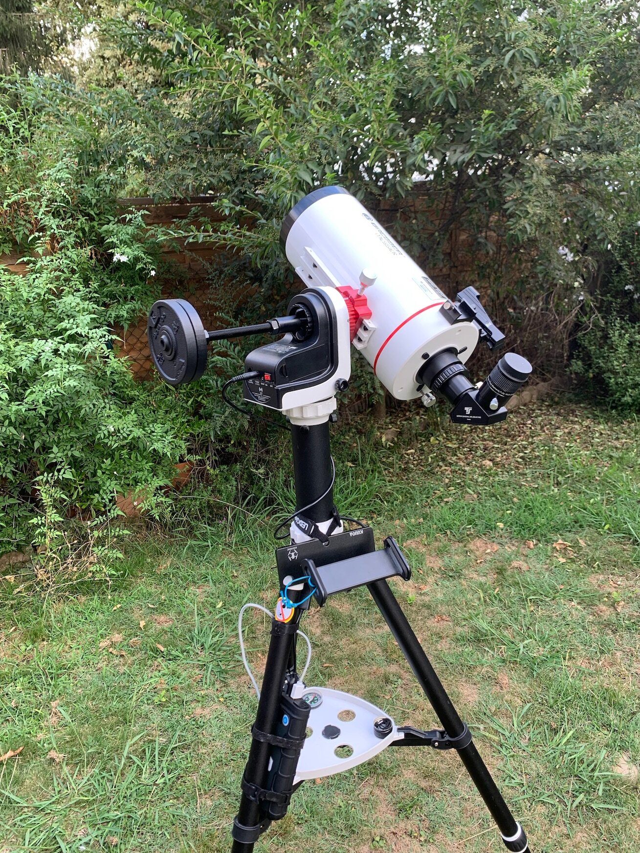

Arrivés sur site a 22h, je monte le tube sur ma monture Sky-Watcher AZ-GTI, j’enlève le bouchon pour la mise en température, je prépare mes oculaires, et j’attend 22h30 que la nuit tombe, pour faire mon étalonnage sur trois étoiles.
On dirait que le Tube blanc du Bresser est fait pour mon AZ-GTI noire et blanche, Joli SetUp !

Ce Mak MC 127/1900 est vraiment sympa ! Bonne optique, bonnes finitions, une focale de 1900 mm, qui s’entend bien avec mes oculaires, Ploss 40,  Ploss 32, Kepler 15, ZoomBaader 8-24.
Le poids est de 3,4kg avec RC et Oculaire Ploos32, donc ma monture ne galère pas.
Comme d’autres utilisateurs de ce tube Bresser, j’ai remplacé le renvoi coudé en plastoc par un diélectrique , l’oculaire Ploss26 de mauvaise qualité ne servira pas non plus. Le point rouge n’est pas terrible non plus, mais je vais le tester plus longuement, je trouve le point brillant trop fort et baveux, mème au minimum.

Ha bravo @Trapanelle, je vois que je ne suis pas le seul à installer un contrepoids au télescope Maksutov 127/1500 sur la tête AZGTI bien que ce ne soit pas une monture équatoriale.

Salut Gauloisir !  Bien sur qu'il vaut mieux un contrepoids sur la monture, cela permet a l'axe d'azimut de tourner sans à coups. Le temps va nous être favorable, et les soirées de fin septembre sont super pour l'observation. Ta configuration, comme la mienne, avec la cam en plus, çà va être  l'Amérique à Toulouse!
