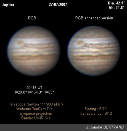

Bonjour tout le monde,
Pour ma 20ème prise de vue Jovienne de la saison
les conditions ont été très clémente...décidément j'ai
de la chance c'est dernier temps !!! Donc voici
surement une de mes meilleurs Jupiter :
Lieu : St Laurent sur Sèvre (Vendée)
Latitude : 46°57'34"N
Longitude : 00°53'30"W
Date : 27/07/2007
Heure de l'observation : 23h30 HL
Instrument : Newton PARALUX 114/900
Oculaire/Grossissement : Projection Oculaire PL6.5mm
Monture : Heq5
Seeing S: 6/10, bon
Transparence T: 8/10, très bonne
Vent : 0, Vent nul
WEBCAM toucampro II
Filtre : Baader UV-IR cut
Logiciel d'acquisition : QcFocus + WcCtrl
Vitesse d'obturation : 1/25s
NB images/s : 10img/s
Luminosité : 50%
Contraste : 50%
Gamma : 0%
Gain : 75%
Saturation : 40%
Nombre de Poses : 1500img cumulées
Logiciels de traitement : Paint Shop Pro, Iris, Registax 3

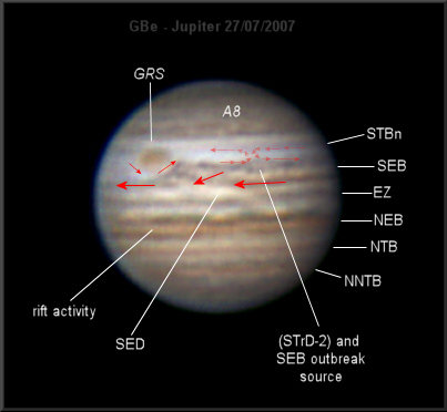

Il y a beaucoup de choses intéressantes à observer
sur cette face du globe. La perturbation mi-SEB
(mid SEB Outbreak) est toujours active. La
perturbation équatoriale sud (SED) très brillante
est maintenant en dessous de la perturbation mi-SEB
et se déplace vers la GTR. STrD-2 semble avoir disparu...
La bande équatoriale nord NEB est très active avec
pas mal de rifts.

C'est ta plus belle photo de juju cette année. Quel maîtrise chapeau.
Je le redit encore, Bravo Guillaume, elle sont vraiment magnifiques ! je préfère la 1ère image
Marie
Merci à vous 4..... ;)

Arrrrghhh, je l'avai prédit, il a fait aussi bien avec le 115.....
Chapeau la meilleure de l'année, et je dirais presque tous diamètres confondus (il y a quand même deux autres nomminés : Scorder et Vincent Ciel Noir qui ont fait un peu mieux.... mais un peu seulement)!
Albéric

Félicitations Guillaume, elle me scie en deux celle-ci ! Effectivement ta meilleure 2007, décidément les conditions font tout.
Elle est superbe, beaucoup de détails, très peu d'artefacts, de belles couleurs. :wub:

Splendide Guillaume, la RGB enhanced version est vraiment terrible, une superbe résolution et un bruit très raisonnable par rapport au traitement, félicitations Grand Maître du 114 ;) .
