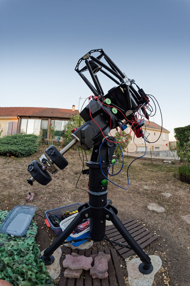

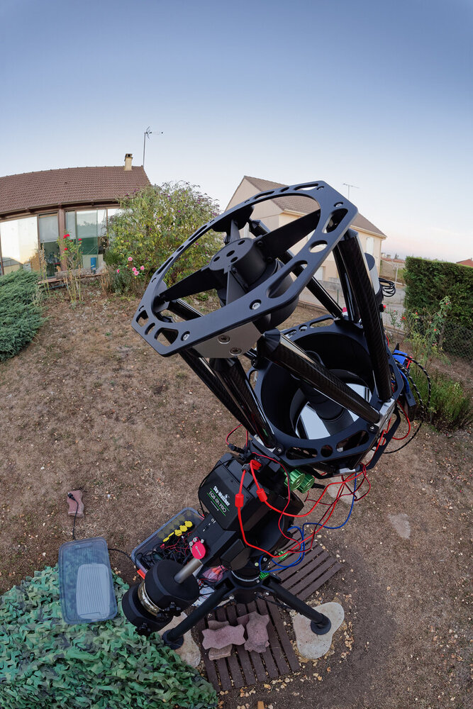

Ce nouveau tube est un Richtey-Chrétien 10" f/6.4 1625mm Truss Tube Carbone. C'est une série spéciale de chez TS, que l'on ne trouve pas chez les revendeurs français malheureusement, il faut le commander directement chez TS à Munich. Comme tous les RC de cet acabit, il est fabriqué par GSO Taïwan mais sur cette série TS impose un cahier des charges spécifiques : meilleures optiques (sélectionnées), meilleur focuser que les GSO standards, correcteur/réducteur 3" TS RC 0.8x faisant passer le rapport de f/8 à f/6.4 qui se visse dans le focuser 3" TS fournit, toutes les bagues d'adaptation sont fournis avec le tube.

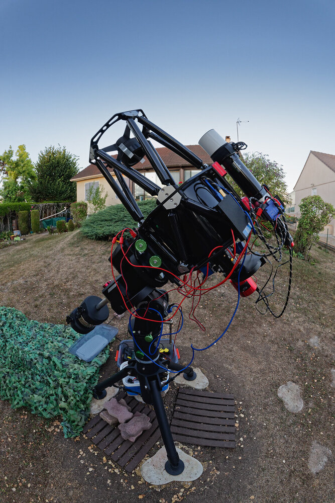

Le focuser est un 3" de chez TS, le TSFOCR30S. Il est costaud, tellement costaud qu'il me faut le démonter pour alléger le tube pour l'installer sur la monture. J'ai motorisé le focuser avec un FocusCube v2 de chez Pegasus Astro.
Le service TS a été super. Sur ma demande, et du coup offert, le RC est passé par leur service technique avant expédition pour tester/checker/régler le tube sur banc optique et vérifier les éventuels problèmes cosmétiques. Tout est nickel et on m'a tenu informé à chaque étape jusqu'à l'expédition. J'avais l'habitude de commander certains accessoires chez eux mais c'est la première fois que je commandais un instrument aussi important.
Réception, déballage, c'est un beau joujou. Ca respire la qualité, c'est une belle pièce à tous les niveaux. Il est lourd le bougre quasi presque autant que mon Newton ASA 300 mais plus compact quand même.

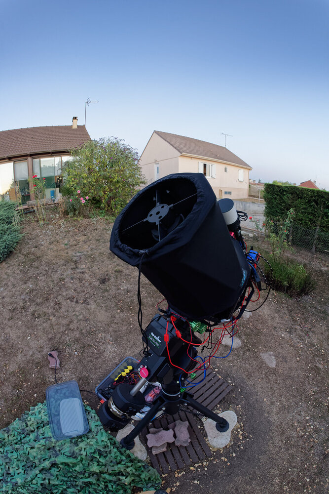

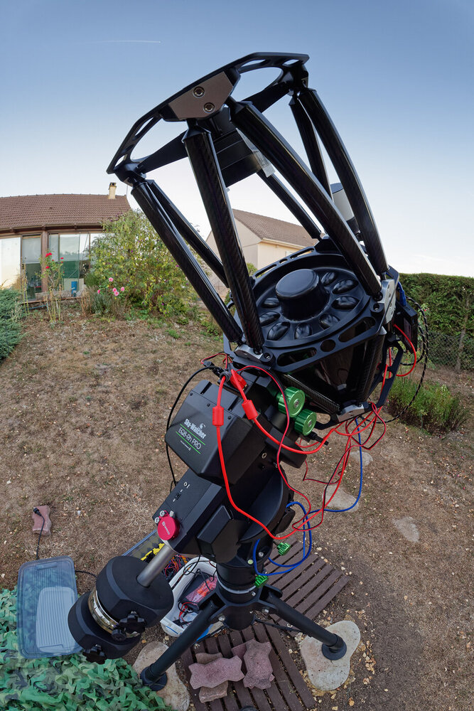

Je l'ai complètement équipé : jupe Astrozap, Dust Cap tissu Astrozap pour fermer le tube, Extender de Baffle pour palier un petit défaut sur ces tubes GSO, FocusCube v2, Dovetail Clamp PrimaLuceLab pour installer ma lunette de guidage sur la queue d'aronde type Losmandy livrée sur le tube, CTU M48 Gerd Neumann.

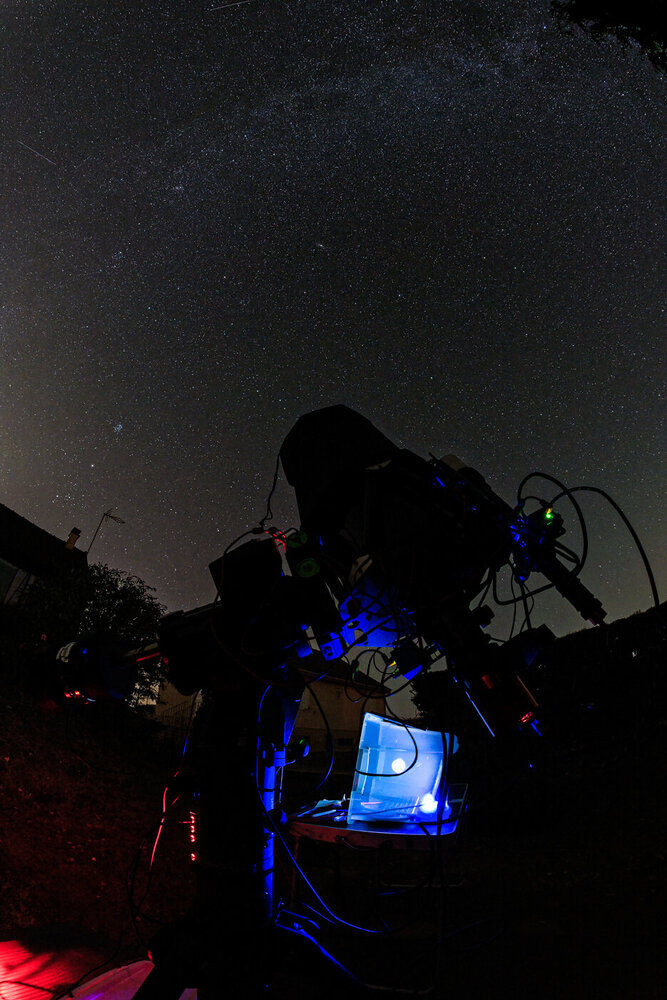

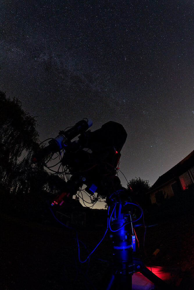

Depuis son arrivée la météo, après 2 mois et demi de quasi ciels clairs, est pas très coopérative avec beaucoup de voiles de cirrus qui sont une plaie. Mais j'ai pu sortir le tube mercredi dernier et samedi soir pour effectuer les premiers réglages, essais et voir ce qu'il y a à faire à optimiser.
Ce RC 10" f/6.4 est installé sur ma monture SW EQ8-RH Pro et utilise une caméra ZWO ASI2600MM Pro avec la nouvelle tourelle ZWO 7x36 équipée de filtres Astronomik 36mm L2/RGB DeepSky/Ha 6nm/OIII 6nm/IR742 Pro Planet.

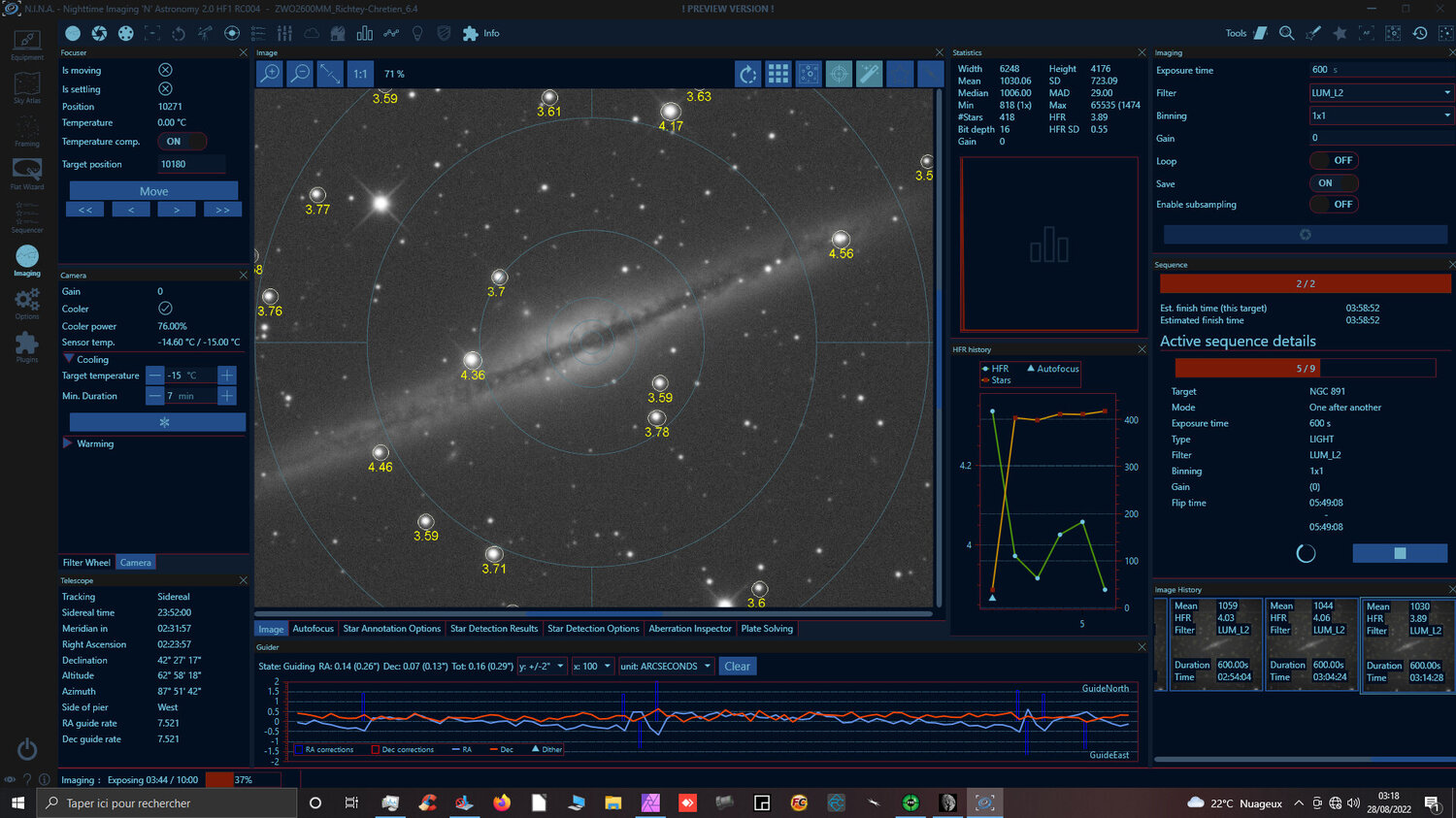

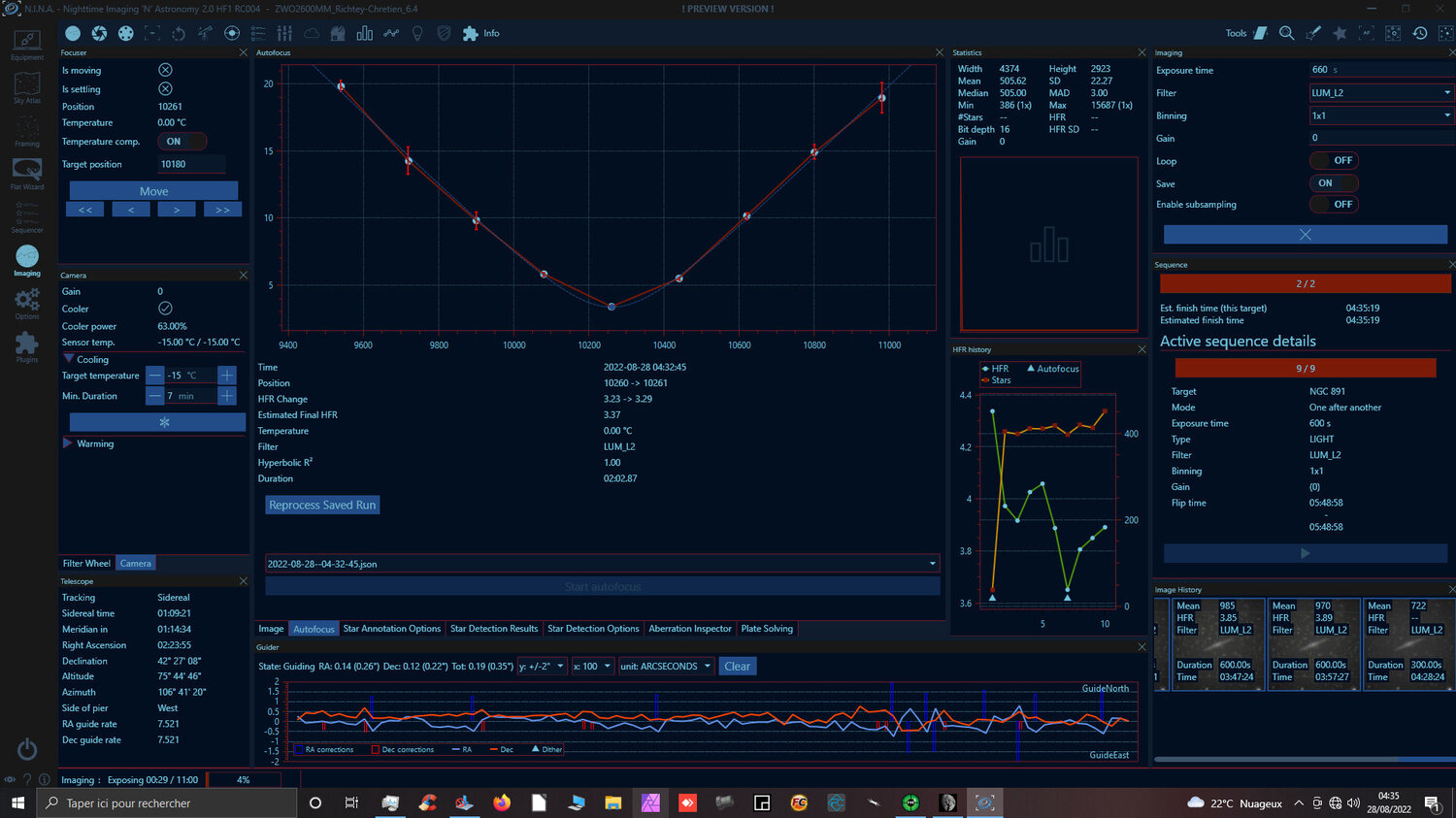

Ci dessous, les photos du montage et les résultats des tests de samedi soir, réelle première nuit complète ou j'ai fais avancer pas mal les choses notamment l'Autofocus sous NINA avec Hocus Focus. Les résultats du focus avec le Focuser 3" TS et le FocusCube sont une tuerie avec une courbe Hyperbolique parfaite.
Une image brute d'essai de 600sec. Un tilt en bas à droite que je pense avoir réglé en fin de nuit, que je veux confirmer sur une prochaine nuit :

Belle bête Florent, ça promet pour les galaxies ! Si tu as tout le temps un seeing de cet ordre ce n'est pas trop suréchantillonné avec des étoiles de 3,6 pixels.
J'ai adapté la même crémaillère sur mon newton (j'ai dû scier le tube coulissant un peu trop long), je confirme que c'est très costaud, pas de flexion visible même à f/4 avec des pixels de 2,4µm. Pour l'alléger un peu j'ai enlevé la réduction 1/10 et fixé le moteur sur l'arbre de ce côté.
