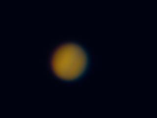

Voici mon probleme, j'ai quelques difficultés pour faire le traitement de mes images (surtout au niveau des fonctions vaguelettes et masque flou).
Je vous livre 2 images réalisées dans la nuit du 25 au 26/07.
L'une est l'addition simple de mes images, l'autre a subit un traitement très (trop?) poussé de la fonction vaguelettes.
Je sais que mes images brutes sont d'une qualité plus que mediocre (prob de mop , turbu et certainement de collimation), mais que feriez vous à ma place comme traitement ?
De plus,il me semble que le traitement vaguelettes est plus efficace sous registax que sous iris.
Par avance merci
Bye
Hello,
--Quand la turbu est là, y'a pas trop le choix, avec des images floues, il n'y aura pas de résultats mirobolants. Ceci dit, ton résultat n'est pas ridicule: tu gagneras à patienter pour de meilleurs conditions météo, et en empilant plus d'images.
--Ceci dit, l'efficacité des ondelettes sous IRIS ou REGISTAX est comparable, mais parfois un peu brutale sous REGISTAX. Il faut aussi essayer les 2 versions ("Linear" ou "Dyadic", mais faut pas me demander la différence algorithmique...)
Bon courage
et combien de brutes as tu additionné ?
ps : vaguelettes ça fait surfeur :be:
pps : si la MAP et la collim sont limites, un simple masque flou suffira ;)
