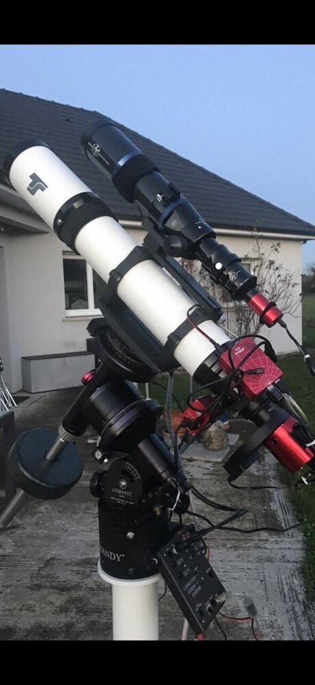

Le meilleur montage est celui qui garantie une bonne rigidité. Personnellement je conseille la queue d’aronde installée sur les anneaux du tube principal et une platine femelle sous la lunette guide.
Un exemple :

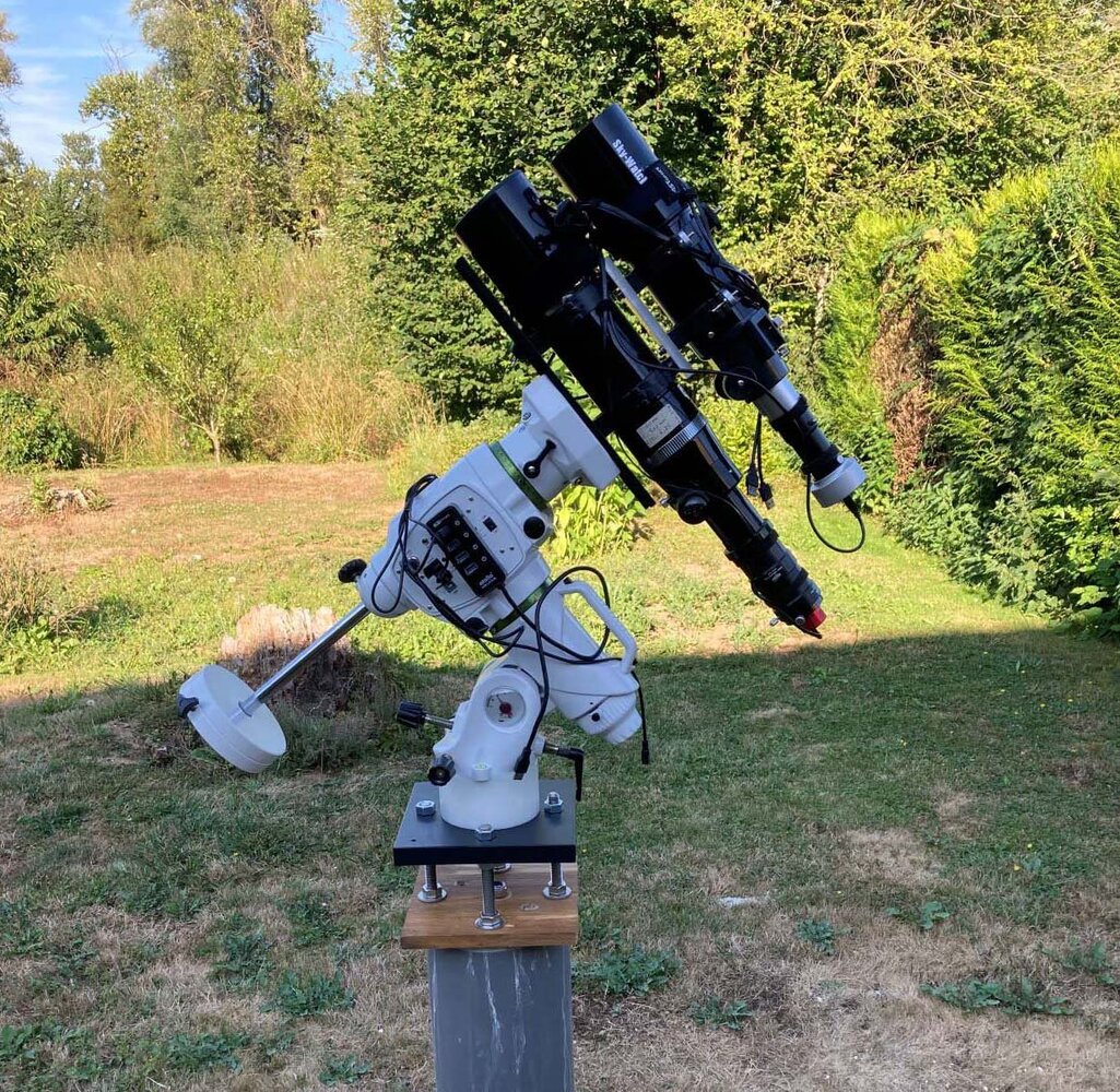

Bonjour Wizz74,
Je confirme le montage de Titophe. Ma lunette guide (80/400 mm) est tenue par 2 colliers fixes montés sur une queue d'aronde, elle-même fixée sur les colliers de la 80ED/500 mm. En photo ma configuration.
Bonne journée.
Mick
