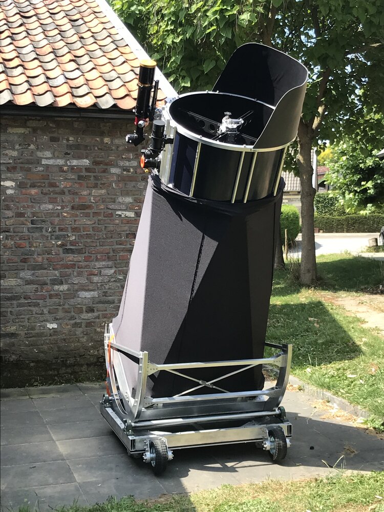

Les flextubes et orion xx sont vraiment lourds. De l’ordre de 80kg . Le ES est bien plus léger à 40kg!
hubble optics vend un 400 de 27kg!
sud dobson lui propose des télescopes de 400mm entre 35 et 39kg selon le design.

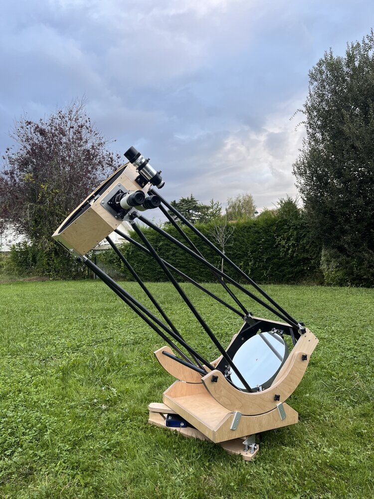

ma caisse primaire fait 5,2kg et 11,6kg de miroir (17kg). Et 2kg de tourillons/ entretoise (19kg, contre 25,5kg de heq5/contre poids que je portais tout monté en un trajet)
les tubes font 2kg
la cage secondaire 3kg
J’ai pesé la base : 7kg
soit 31kg au total.
Contre 31,5 pour le c8 et sa monture.
La caisse se déplace sans soucis sur la quarantaine de mètres que je parcours.

Félicitation, ton télescope à une masse cohérente avec un bois de qualité et une conception robuste et raisonnée. En plus tu as un telescope qui est pensé aussi en version  "rangée" au moins partiellement, ce qui est pas toujours le cas, on voit parfois un truc tout en vrac au rangement.
tu dis :
"soit 31kg au total.
Contre 31,5 pour le c8 et sa monture. "
mais tu oublies de signaler l'essentiel, tu as 2 fois plus de diamètre à iso-masse !!!

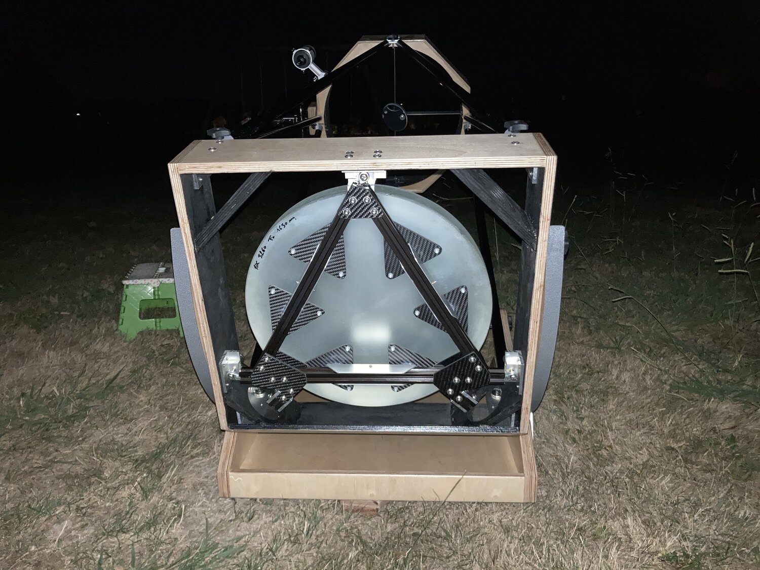

la photo en position semi rangée c’est la façon dont je le rangerai et il rentre comme ça dans le coffre :)
pour les tubes j’ai trouvé un étui à cannes à pêches décathlon :) .

Pour l'azimut, je mettrais encore des barres liant les tourillons et la boite à miroir; sinon près de l'horizon les tourillons plient un peu avant de faire tourner l'axe Az. Le meilleur système, mécaniquement, c'est celui-ci:
(à noter la pièce au milieu du "X", comme les deux barres qui se croisent ne peuvent être solidaires).
Mais souvent ceci est "assez bon" et plus simple:

Yes :)
pour l’instant je n’ai pas trouvé de manque de rigidité gênant mais mes tourr’illons font 26mm d’épaisseur deçà aide peut être? Et ils sont ps si grands non plus (r 39cm). Mais effectivement j’envisage cette solution si le besoin s’en faisait sentir :)

Bonjour @adamckiewicz, je suis impressionné par ton dobson, très joli travail. Réfléchissant beaucoup plus modestement à faire le mien, je trouve ton système d'attache du serrurier excellent. Les inserts en alu dans les tubes carbone, tu les as trouvé tout faits quelque part ou bien tu les as fait usiné ?

Merci Taz :)
ces embouts sont les seules pièces que je n’ai pas pu faire seul, d’autant qu’elles doivent impérativement être anodisées pour être collées dans le tube carbone.
je les ai fait usiner par arp83 :)
il y a une autre méthode pour faire soi même ici. :
https://magnitude78.astrosurf.com/t600-aca-fabrication/
bonne construction :)
