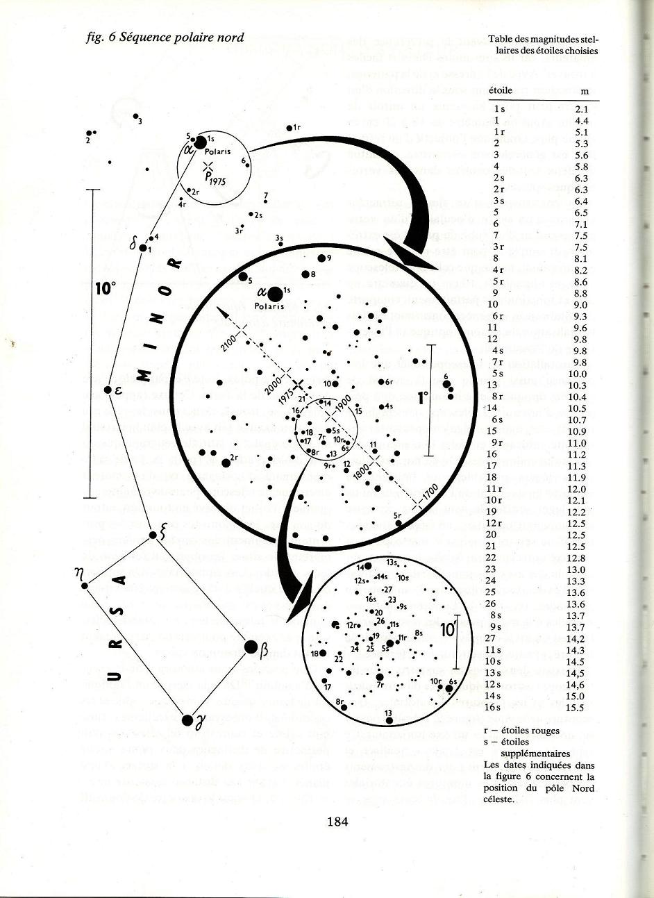

Cette carte de la région de Polaris peut vous aider à mettre de façon précise votre monture en station et en même temps vous pouvez voir la magnitude limite de votre instrument.

Pour la mise en station précise, je ne vois pas comment ça pourrait aider, vu que la Polaire herself est circumpolaire.
Non, faut un truc comme le Gibus Polar Finder.
Pour les magnitudes par contre, très bien!
Patte.
Mais dis, cette carte est ancienne, non ? Vu le zoom effectué sur la graduation 1900...
Patte, pas d'accord avec toi, vu que la Polaire n'est pas centrée dans le champ de cette carte. Il suffit de mettre au centre du champ le point de la graduation 2000.
Le GPF est un moyen bien plus rapide, sans besoin d'un ciel bien noir, puisqu'il indique dans quelle zone du champ placer la Polaire.
Oui, c'est vrai en principe, surtout avec une carte mieux centrée et à condition d'avoir un champ généreux, mais en pratique j'ai des doutes quant-à la précision obtenue.
Faudra pour commencer étudier le schmillblick et voir dans quel sens il faut tenir la carte, tenir compte du fait que la vue est inversée mais ça on connaît...donc à cette heure-ci voilààààààààà OK, je l'ai! Suffit de rapporter le champ de l'oculaire sur la carte et ça roule.
Mais je te laisse essayer et comparer avec le GibusPF...

EDIT: une méthode plus simple, basée également sur une carte (on s'en fout de l'heure): la bague de fiançailles. Située exactement au Sud de Polaris et facilement reconnaissable (sur la carte en haut on a une petite partie avec les étoiles 5,8 et 9). Plus besoin de carte donc...on la centre, puis on on joue sur les axes azimut les trépieds et tout ça pour centrer la Polaire et on continue dans la même direction (la bague devient de plus en plus hors champ) jusqu'à mettre la Polaire au bord suivant le champ de l'oculaire.
Hey ca commence juste à être bien, la polaire et le pôle se trouvent dans le champ du C8 (0,8° avec mes oculaires) ... pour savoir comment tourne la monture, on dessère l'axe AD, on balance d'un coté à l'autre et l'axe de rotation se voit immédiatement dans le champ de l'oculaire (dec peu ou prou réglé sur 90°). Y'a plus qu'a pointer la zone appropriée et on doit être capable de faire mieux que quelque minutes d'arc d'erreur non ?
En tout cas ce doit être largement mieux qu'un pointage au viseur polaire il me semble !
