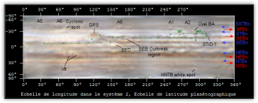

Guillaume BERTRAND
Bonjour tout le monde....;)
Le mois de Juillet , dominé pas le mauvais temps sur
toute la France, m'a tout de même donné la possibilité de

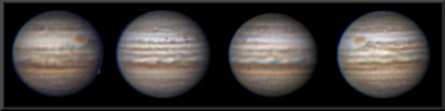

faire plus d'une dizaine de sorties pour observer et
photographier Jupiter. Quatre soirées consécutives de beau
temps fin juillet m'ont permis d'élaborer de nouveau une
cartographie complète de Jupiter et de faire ainsi un petit
topo sur l'activité jovienne du moment
(renaissance de la SEB ).
Images cliquables...
La première chose qui saute au yeux lorsqu'on regarde cette
carto, c'est la différence entre la NEB et la SEB (bien
visible sur les projections polaires). En effet la bande
équatoriale sud (SEB )à continuée de disparaitre en passant
de la couleur marron/rouge à blanche. La disparition de la
SEB est surtout visible sur la partie précedent la grande
tache rouge. Sur la partie suivant la grande tache rouge
(à droite de la TR) on assiste à la renaissance de la SEB à
partir de la perturbation mi-SEB apparue le 17 Mai qui a
depuis évoluée en une structure de perturbations complexe
s'étendant par la droite et par la gauche. Cette
perturbation mi-SEB à générée toute une série de spots
sombres progradant sur la SEBn et d'autres spots sombres
rétrogradant sur la SEBs. Ces spots noirs rétrogrades ont
permis de mettre en évidence la recirculation créée par la
perturbation tropicale sud (STrD-1), ainsi on à pu suivre la
circulation et l'évolution de plusieurs spots noirs
transitant de la SEBs à la STBn en passant par STrD-1. La
SEB se reconstitue doucement, la SEBs précédent la TR reste
toujours très pale pour le moment (délimitée par une
subtile couleur rose/orange pale).
La bande tempérée nord (NTB )qui avait disparu en 2003 est
maintenant totalement reconstituée et de la même couleur que
la bande équatoriale nord (NEB ). La bande équatoriale nord
(NEB ) est active, avec plusieurs "rifts" étendu de 60° à
210° ("rifts" : éruption d'une chaine de spots blanc, se
dirigeant couramment vers le sud-est, puis disparaissant la
zone équatoriale.). White Spot Z (WSZ) est toujours visible
mais ce spot arbore une couleur plutôt noir/grise que
blanche.

Pour rappel, mes Jupiter sont réalisés à l'aide d'un
télescope Newton 114/900 et d'un TouCam Pro II.

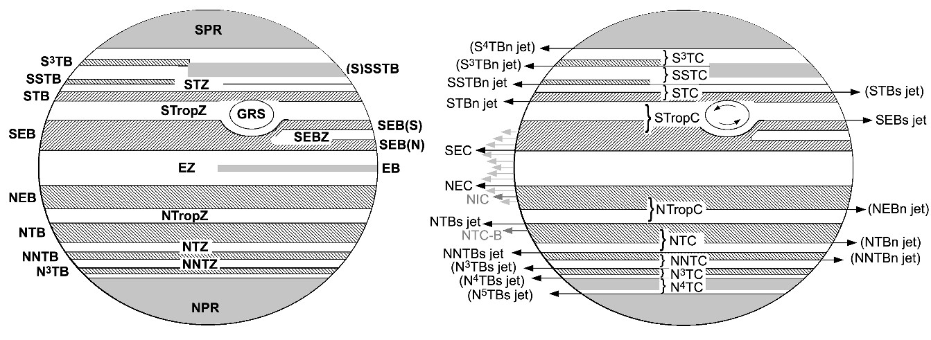

Merci à tous ;) J'éspère que mon charabia est tout de même
compréhensible...pour ceux qui aurait un peu de mal avec les
abréviations SEB, NTB etc... voici un schéma très précis : jovianbeltsjets.jpg

Andromède, pour avoir une image plus grosse, soit tu ajoutes une barlow soit tu fais par projection oculaire, et il me semble que c'est la dernière que Guillaume a utilisé.
Merci Audrey, effectivement j'utilise la technique de la projection
oculaire pour obtenir un grandissement satisfaisant.
